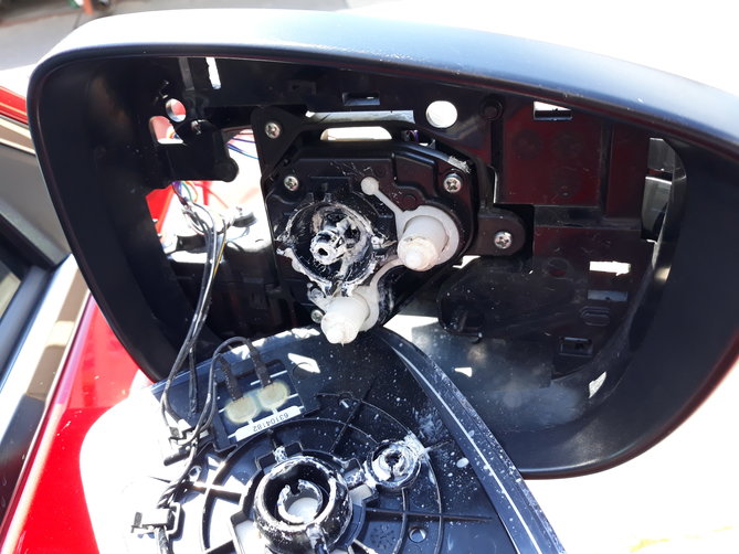

Postprzez andrep » 31 lip 2020, 22:32
Author53 napisał(a):Nie chodzi o wyjęcie ale o włożenie
Chodziło mi o centralny bolec :) , ja wymieniałem kierunki , tak robiłem i jest git. Dałem jeszcze trochę białego smaru i jest poślizg <oczko> na foto widać :) Tak jak rafik85 pisał nie ma się co bać chyba że się ma niesamowitą parę w ręce :D
Jak zaczniesz ruszać silnikiem szkła to te białe bolce same wskoczą <spoko>
