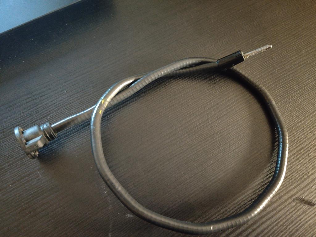

Postprzez kreska_ » 6 sie 2020, 13:32
Author53 napisał(a):
kreska_ napisał(a):Miałem to samo, do wymiany "linka" w fotelu.
Że co?????
że linka znajdująca się pod fotelem prowadząca od silniczka do prowadnicy/mechanizmu.
nie wiem aby była na to inna nazwa, w aso również taką się posługiwali, FV podobnie.
przykład:

Postprzez Przemekx303 » 9 lis 2023, 10:15
Wymiana linki na nową załatwia temat, do wymiany nie potrzeba żadnych narzędzi. Jak ktoś nie jest pewny to starą najpierw może wyjąć i sprawdzić czy się nie przyciera, może ponowne nasmarowanie pomoże
