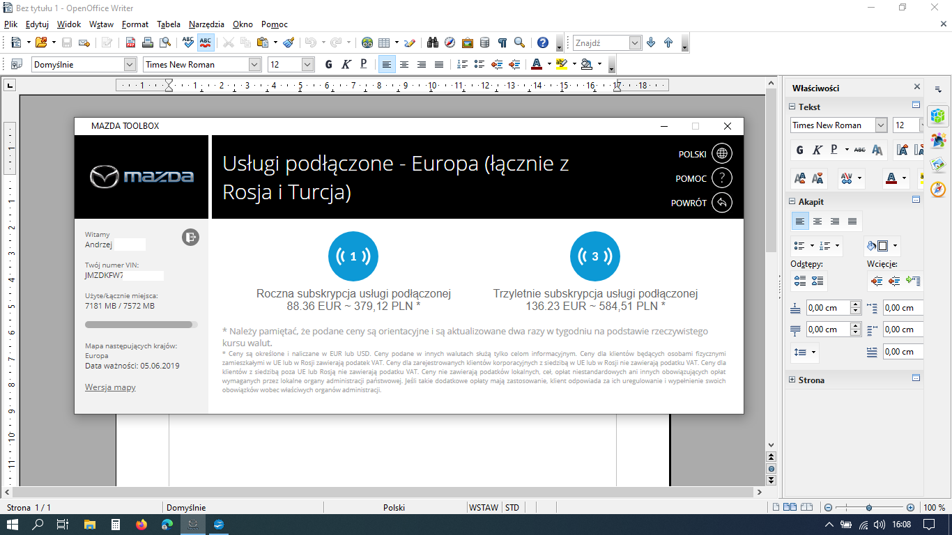

Postprzez andrep » 15 cze 2020, 15:04
W poniższym linku zerknij :D
https://www.mazdaspeed.pl/forum/viewtop ... 4&t=213024
Trzeba zapłacić dodatkowo .
Mazda CX3 AWD Obrazek
