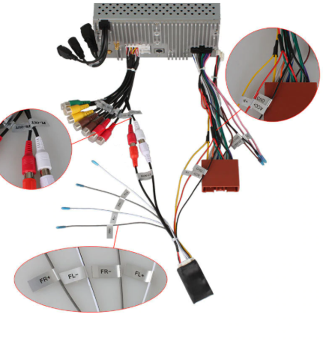

Sterowanie z kierownicy idzie do radia oryginalnego (piny 1P i 1N).
Także jedną żyłę trzeba złączyć z masą a drugi do przewodu z chin o oznaczeniu KEY1
Głośniki tak jak w tej rozpisce trzeba podłączyć zgodnie z chińskim radiem
Sygnał ze wstecznego wziałem z pinu 6V z BCM
Zasilanie, masa i ilumination wziąłem z oryginalej wtyczki z radia
Ramkę sam zrobiłem.
- Kod: Zaznacz cały
https://euroesi.mazda.co.jp/esicont/eu_eng/cx-9/20080129092345/html/CX9LHDS0920_2b.html
- Kod: Zaznacz cały
https://euroesi.mazda.co.jp/esicont/eu_eng/cx-9/20080129092345/html/CX9LHDS0920_2c.html
- Kod: Zaznacz cały
https://euroesi.mazda.co.jp/esicont/eu_eng/cx-9/20080129092345/html/CX9LHDS0940_j.html
- Kod: Zaznacz cały
https://euroesi.mazda.co.jp/esicont/eu_eng/cx-9/20080129092345/html/CX9LHDS0920_2a.html
Ramkę sam zrobiłem.

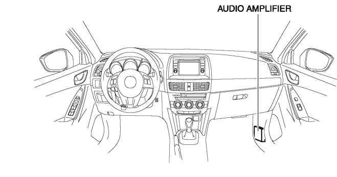

Jestem w trakcie montażu jednostki na androidzie ale cały czas zastawia mnie czy w swoim samochodzie mam system bose tzn. głośniki (9sztuk) mają ładne napisy BOSE aczkolwiek nie mam subwoofera.
Wzmacniacz powinien znajdować się pod siedzeniem pasażera?
Ps Znalazłem gdzie schemat ale czy tam jest nie zaglądałem, sprawdziłem bezpieczniki pod maską jest 25A podpisany na rozpisce BOSE więc domniemam że wzmacniacz jest
