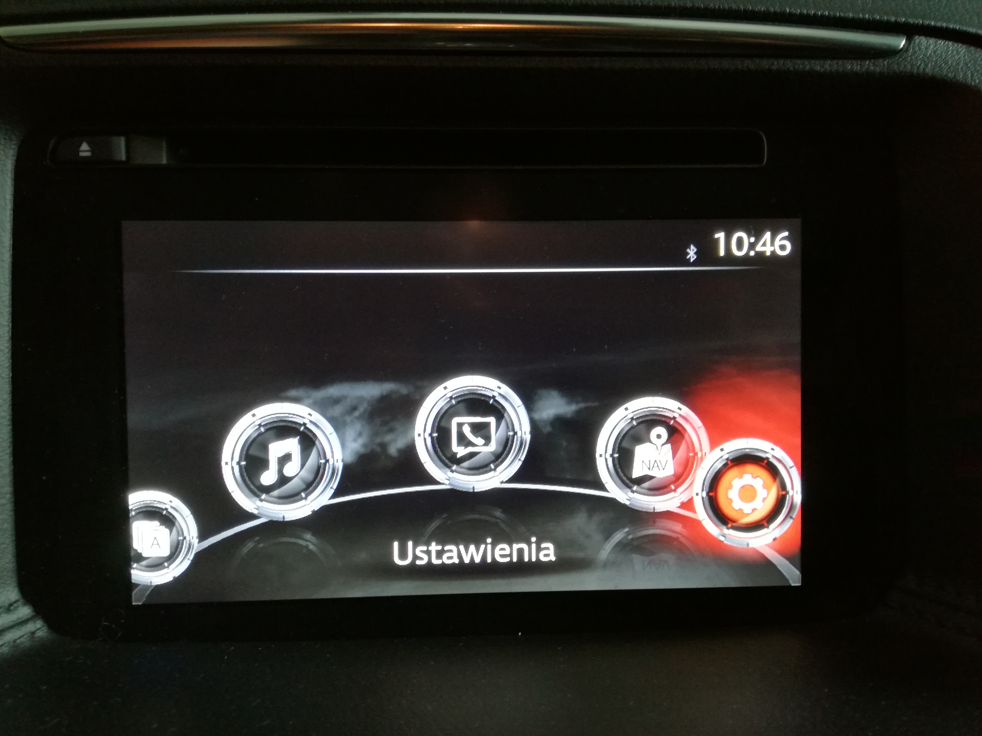

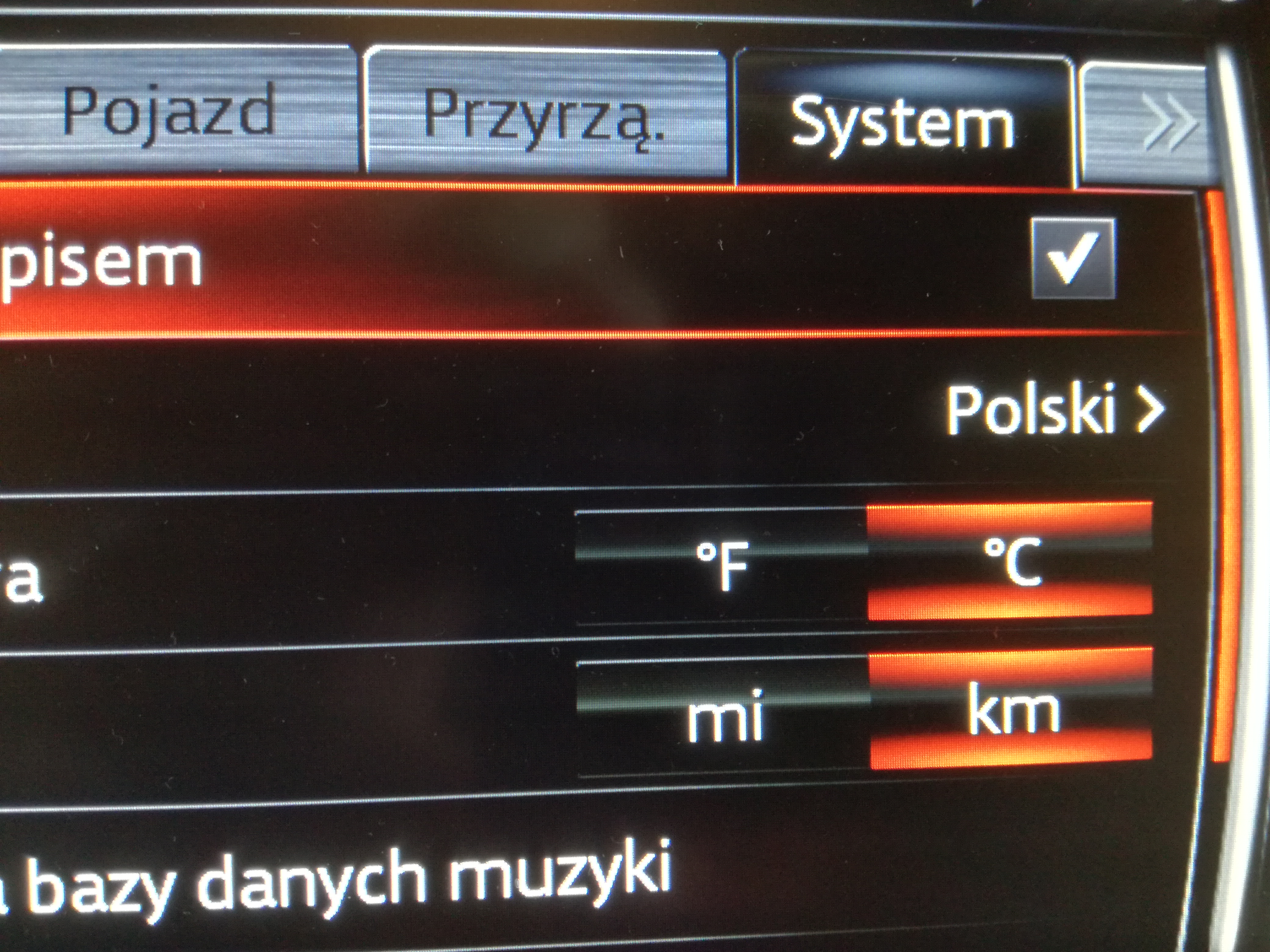

Postprzez Kriszo » 8 lut 2017, 13:06
Witam.
Computer-Ustawienia-System i tam jest zamiana jednostek.
pozdrawiam :D

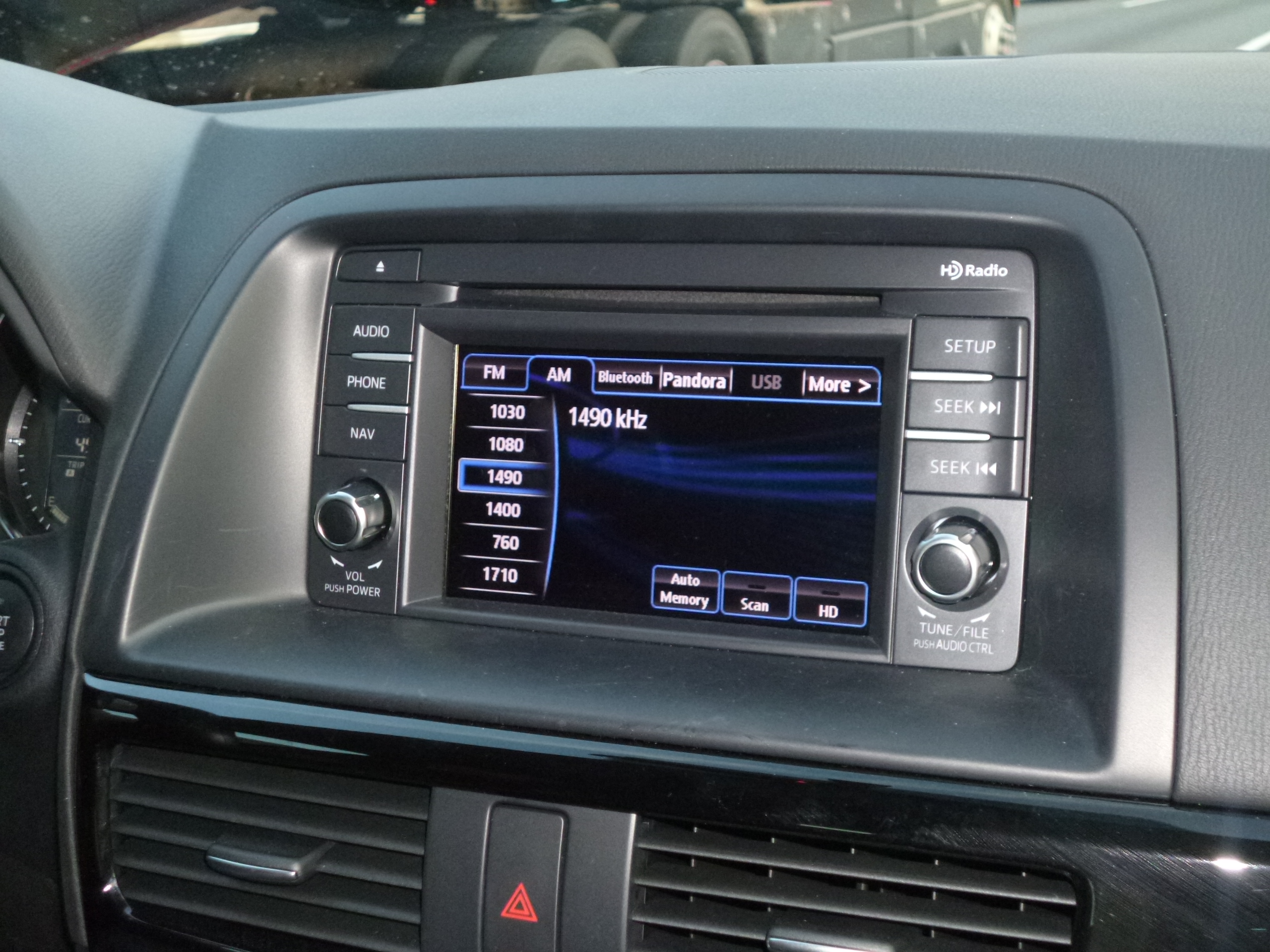

Postprzez aquarius » 11 lut 2017, 17:37
No niby wszystko logiczne ale jak w to wejść ? Mam taki panel . Czy gdzie indziej tego szukać ? Czy to nie w tym panelu się ustawia ?? <co?> Jest to wersja amerykańska.

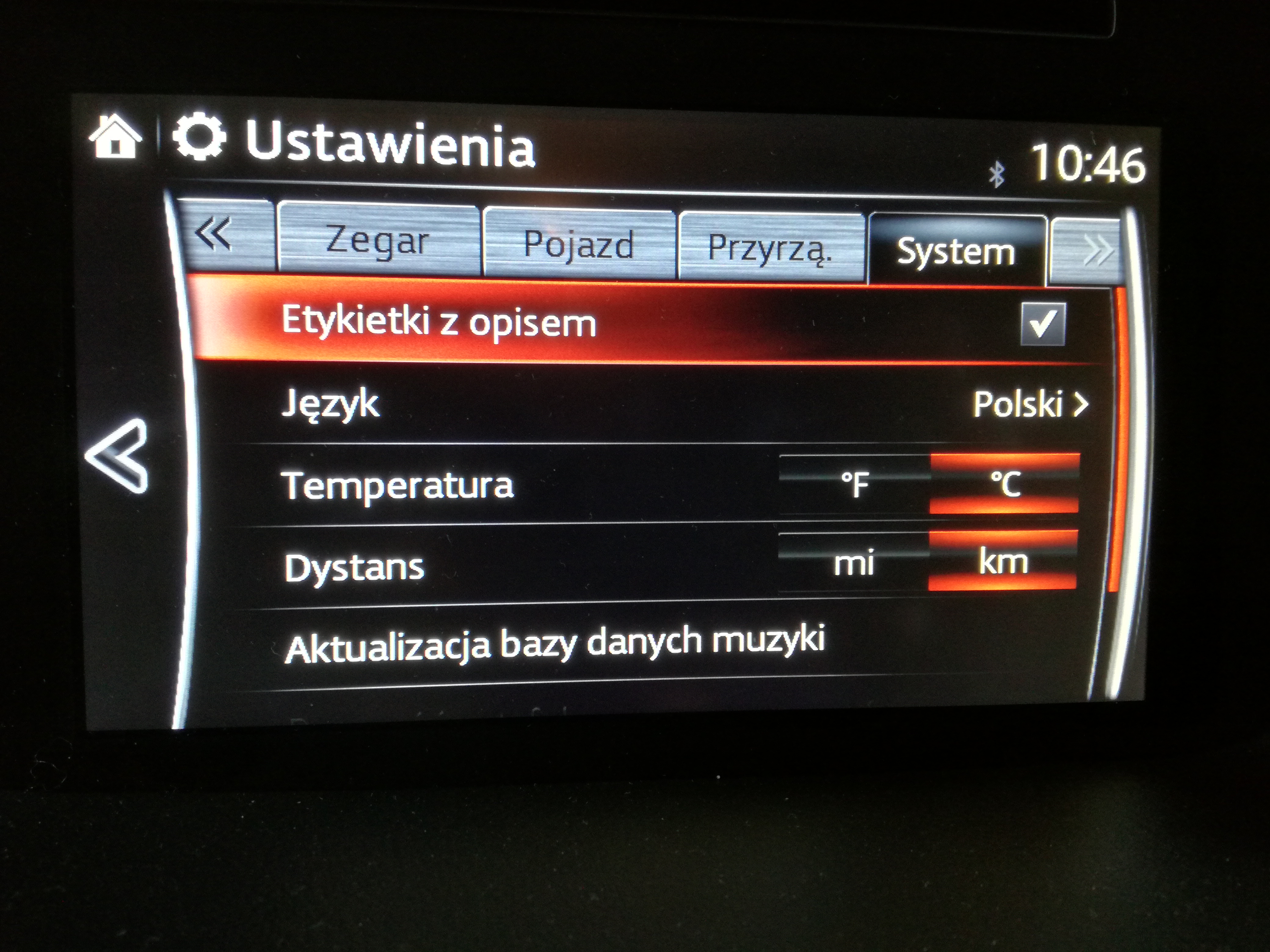

Postprzez Kriszo » 12 lut 2017, 10:56
Tak to wygląda u mnie.Zmiana jednostek trwa kilka sekund i zrobione
pozdrawiam

Postprzez aquarius » 13 lut 2017, 17:17
Widzę że masz sprzęt poliftowy. Nawet j. polski jest – fajnie. I faktycznie zmiana jednostek banalna. U mnie niestety nie ma takich opcji i brak j. polskiego. <płacze>
