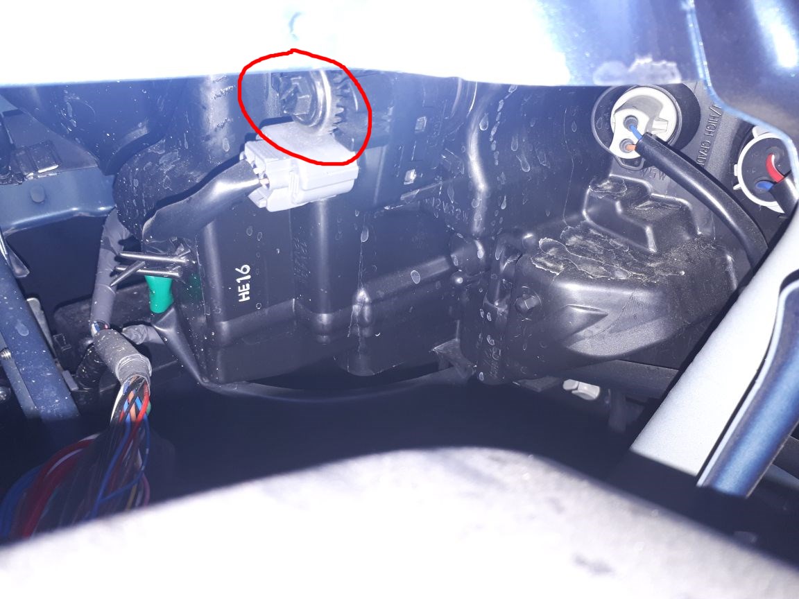

Postprzez kapete » 23 kwi 2020, 07:30
Czy ktoś wie w jaki sposób obniżyć zasięg reflektorów?
W poprzednim aucie "na wierzchu" były dwa pokrętła.
w Madzi nie mogę się dopatrzyć.
Soczewkowe reflektory, wersja USA bez regulacji w kabinie.

Postprzez kapete » 13 maja 2020, 11:20
Dzięki za zdjęcie.
Niestety w moim egzemplarzu takie pokrętła nie występują.
Pewnie są jakieś inne.
Będę szukał...
Znalazłem tylko wyglądają inaczej niż na Twoich zdjęciach i są zakryte plastikowymi kapturkami.
