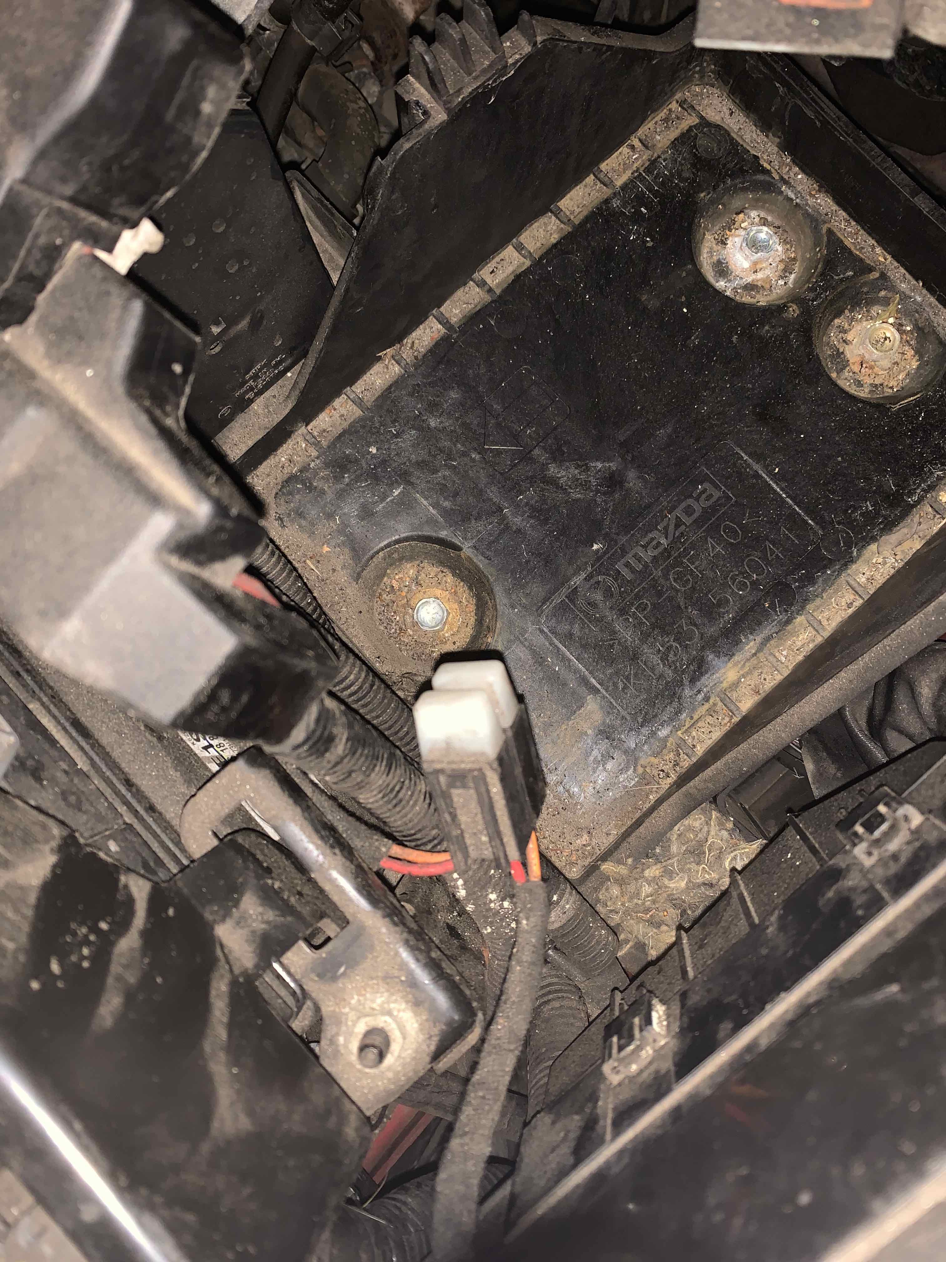

Mam pytanie związane z montażem. Co to jest ten biały element na klemie plusowej (jak na zdjęciu). Czy to ma być gdzieś przymocowane? (wydaje mi się, że przy wyciąganiu akumulatora się to z czegoś odpięło, z drugiej strony wygląda mi to na zwykły plastik).

Dzięki. A trzeba to gdzieś podłączyć? W sumie haka nie używam ale rzeczywiście od nowości jest (ino odkręcony)

Nie trzeba, przewody łączą pin z gniazda bezpieczników z pinami z wtyczki od instalacji. Jeśli bezpiecznik są dobre to powinien być prąd w gnieździe. Jeśli nie ma to jeszcze moduł haka do sprawdzenia (pod tapicerką lewego boku w bagażniku).
