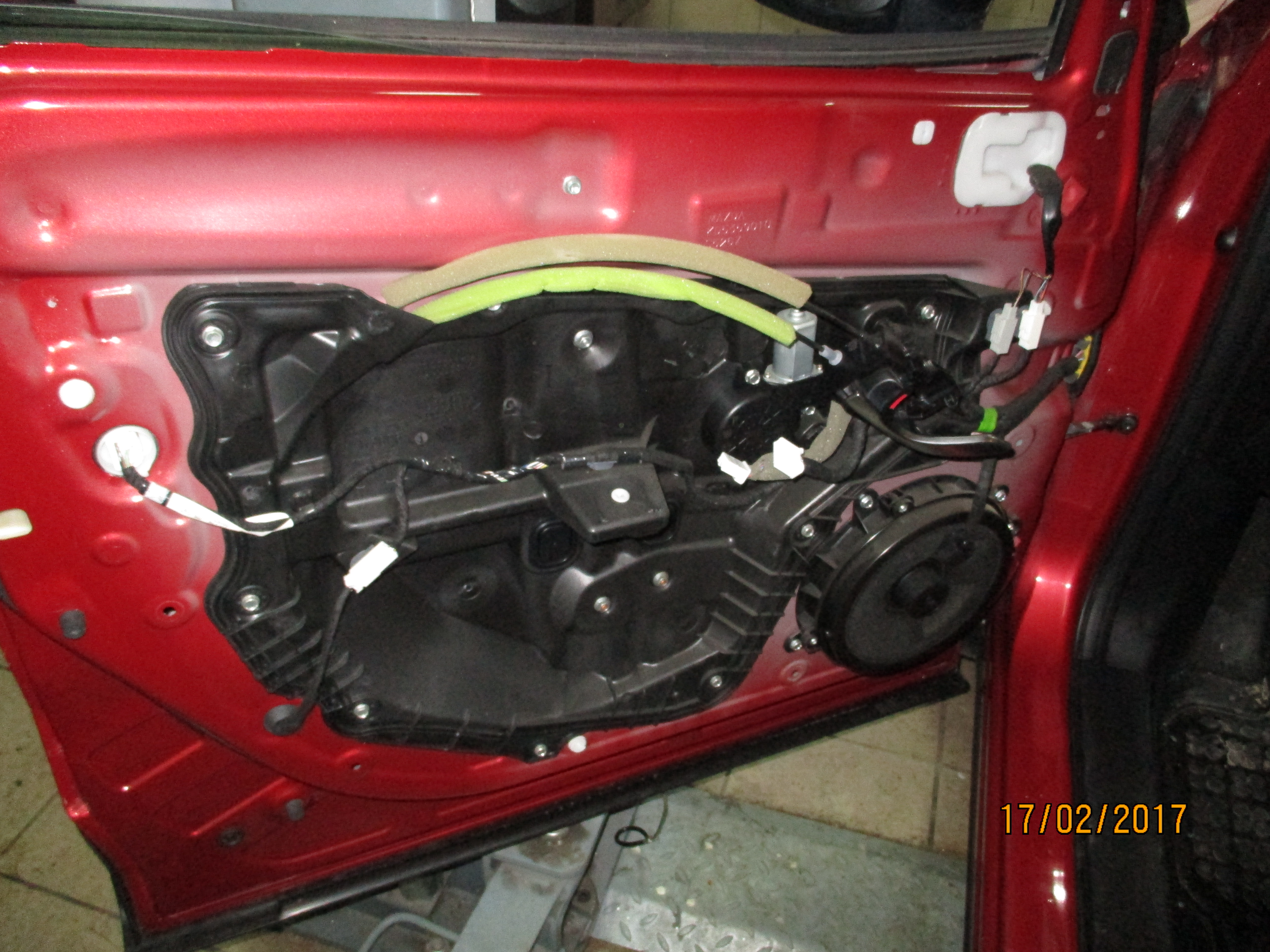

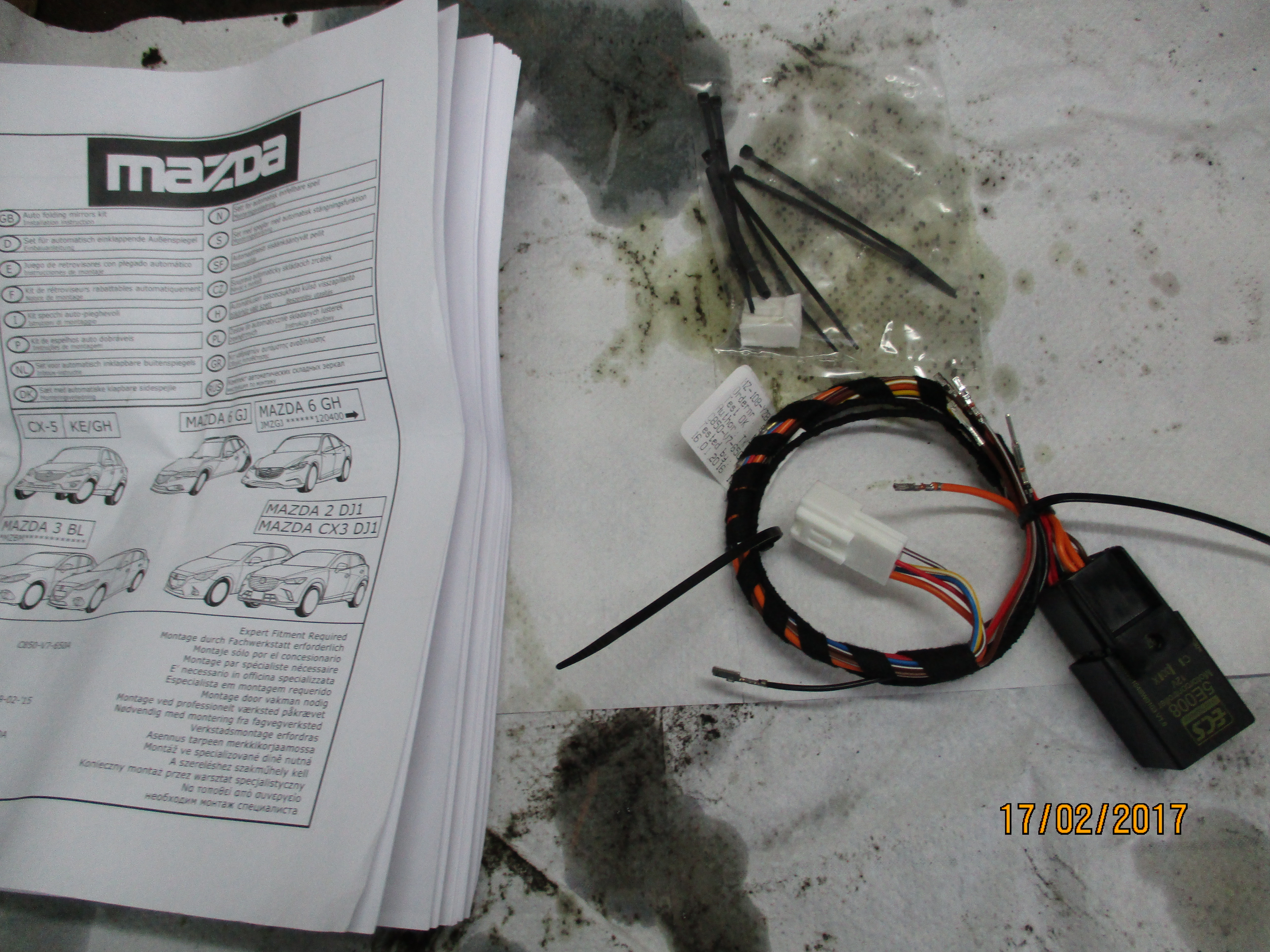

Kupujcie ten moduł – fajna sprawa. Po zamknięciu auta lusterka się samoczynnie składają , a po uruchomieniu silnika same się rozkładają. Dla ludzi parkujących na osiedlach czy parkingach jest to super rozwiązanie..
Montaż jest prosty , ale dla osób które ogarniają podstawy elektryki. Kilka pinów się wyciąga z ori kostek , kilka wpina wg. załączonego do modułu schematu.
Nazywanie tego "modułem" przez ASO jest moim zdaniem nadużyciem , bo to trochę bardziej rozbudowany przekaźnik z odpowiednio dobranymi kabelkami...
Przy takiej operacji proponuję zaopatrzyć się w kilka spinek do tapicerki poszycia drzwi – u mnie 3 pękły...
