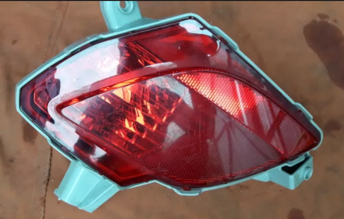

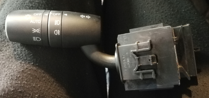

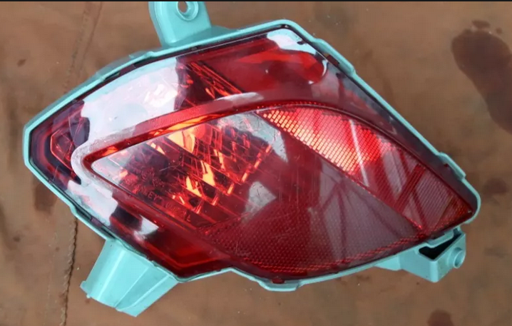

Chciałbym odświeżyć nieco temat dołożenia światła przeciwmgielnego w CX-5.
Posiadam wersję z Kanady 2,5 FWD 2016r, po FL
Póki co zbieram wiedzę teoretyczną + części do przeprowadzenia tej operacji.
Póki co poczyniłem zakupy:
*Manetka UE,
*Tylne lewe światło przeciwmgielne w zderzak, na miejsce odblasku w Kanady.
Do kupienia:
*interfejs diagnostyczny FORSCAN , i tu prośba do Was o podpowiedź który będzie najlepszy do CX-5
Jeśli dobrze zrozumiałem czytając opisy do należy:
1. Podmienić manetkę
2. Wprogramować tylne światło Forscanem
Jest mało wiedzy na ten temat, albo słabo szukam. Na rosyjskim forum znalazłem 3 pliczki do aktywacji tylnego światła przeciwmgielnego i dziennych jednocześnie dla wersji UE (FCBM, ICM as built, RBCM as built). Czy macie jakieś know-how dot. wgrania tych plików?
3. podpiąć przewody do RCBM, w zasadzie jeden przewód do złącza 4Q a drugi zmasoawać?
Dzięki za wszelką pomoc, chciałbym się uporać z tym samodzielnie i niczego nie zepsuć przy okazji.

Montaż światła przeprowadzona. Piny 4Q + masa doprowadzone do instalacji lampy.
Manetka UE przełożona.
Licznik przeprogramowany na EU. RCBM teoretycznie też...
Efekt jest taki, że nie pojawia się napięcie na pinie 4Q. Laptop pokazuje, że instalacja reaguje na przełącznik – manetkę (po kliknięciu na zmianę OFF i ON) jednak zgłasza przerwę w obwodzie.
Próbowałem podać napięcie 12V na pin 2K, tak jak sugerował jeden z forumowiczów, że zadziałało w "6", niestety bez skutku.
Wydaje mi się, że problem leży w prawidłowym zaprogramowaniu RCBM. Obecnie szukam człowieka z woj. mazowieckiego, który by się podjął dokończenia programowania / instalacji.
