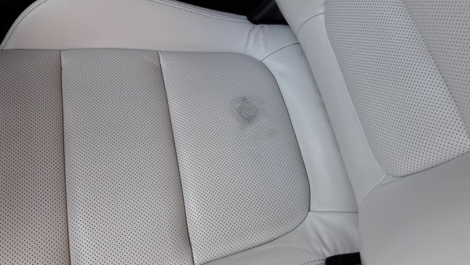

mazda cx-5 2015 , biała skóra.
Problem zaczął się Tuż po skończeniu 3 letniej gwarancji przy przebiegu 20tys km.
Skóra czyszczona i konserwowana raz na 3-4 miesiące.
Na siedzeniu pasażera w tylnej części skóra zaczęła się zmieniać, farba stała się miękka i można było ją palcem zsuwać, stała się lepiąca, zrobiła się plama. Fotel używany 2x rzadziej niż kierowcy. Pojechałem do firmy auto detailing i za 400zł skóra została naprawiona. Pytałem o przyczynę takiej usterki , usłyszałem reakcja na chemiczna substancje , wada skóry , trudno powiedzieć . 4 miesiące póżniej pojawia się taka sama usterka na na tym samym fotelu w innym miejscu a po 3 miesiącach na siedzeniu kierowcy. Koszt naprawy 800zł, myślę spróbują co powie na to Dealer Mazdy. Pojazd jest serwisowany od początku przebieg 27.000 km. Dealer poprosił abym przyjechał , popatrzyli, zrobili zdjęcia które mieli wysłać do Mazdy. z ciekawości zapytałem ile kosztuje u nich pokrowiec skórzany z białej skóry usłyszałem 6000zł / komplet jeden fotel siedzisko i oparcie/. czekałem na odpowiedz 7 dni , odpowiedz "usterka nie jest spowodowana wadą skóry" ale mazda / podobno i dealer mazdy/ zobowiązały się wymienić siedziska pokrywając 50% kosztów ale muszę za to zapłacić 2000zł :( A to już nie jest powód do radości zastanawiam się czy nie zapłacić 800zł i naprawić siedziska prywatnie.
co sadzicie??

No nie wiem czy nie lepiej zmienić siedziska na nowe na 2k, niż wydać tyle samo za używaną tapicerkę. I co zrobi z resztą? W garażu będzie trzymał?
Może komuś coś się wylało dawno temu i dopiero teraz to wychodzi? Bo innej opcji póki co nie widzę, nie słyszałem o podobnym przypadku w Maździe.
Wymiana siedzisk powinna załatwić sprawę.

Drogo sobie liczą jak za 80% Eko skóry. Moim zdaniem lepiej kupić używane poszycie siedziska. Sam tak zrobiłem koszt 100zl i 20 min roboty.

Mi udało się trafić samo poszycie, ale bardzo często można wyszukać cały fotel za parę zł. Jedna uwaga poszycie lewego i prawego są inne więc szukaj uważnie ale można po delikatnej modyfikacji je zamienić.

Fakt, skóra w Mazdzie jest do d.... , cienka, słaba o dziwnym odcieniu. W 1 roku wygniotło się siedzenie kierowcy (dół jak krater). W 7 letnim lexusie skóra wygląda jak nówka. Co proponuje ASO – żelazko.

To jest guma z węża ogrodowego a nie skóra, prawdziwa skóra w mazdach jest ok. Małżonce celowo kupiliśmy skórę z alcantarą bo łatwiejsza w czyszczeniu, trwalsza, tyłek w lecie i zimie ma komfort.

Panowie ja na moja skore nie narzekam a siedzenie od kierowcy tez nie jest wysiedzone choć autko mam 3 lata a wazę ponad 100 kg :)

Mazda nie poczuwa się do winy lub poczuwa się tylko połowicznie i dlatego za wymianę siedzisk życzy sobie 2000zł. 4 lata użytkowania 27tyś km i 3 miejsca wytarte.

A czym konserwujesz tą skórę co "3-4 miesiące"?
Jeśli importer poczuwa się do partycypowania w kosztach po zakończonej gwarancji to moim zdaniem bardzo na plus... A co zrobić nie doradzę. Ci specjaliści od skóry to ją malują czy co z nią robią?

do czyszczenia i konserwacji używam środki Gliptone do jasnej skóry.
Partycypowanie w kosztach na plus? no nie wiem czy to jakaś sensacja , podobnie zachowało się Ranault kilka lat temu przy wymianie koła zmiennych faz rozrządu – Serwisowanie pojazdu , krótki okres po gwarancji i usterka powszechnie znana. Mazda to co innego skóra nie powinna się po takim krótkim czasie i takim przebiegu w tylu miejscach " zmienić" to nie jest zwykłe wytarcie jakie występuje po 200tys km. Moim zdaniem to wada materiału ,takie stwierdzenia też usłyszałem w auto detailing podczas naprawy jednej usterki.

Wg mnie cos miałeś wylane na tą gumoskórę, widziałem takie tapicerki po 150kkm i byly lekko przytarte równomiernie a ty masz uszkodzenie punktowe

Ja na 100% niczego nie wylałem, jedyna możliwość którą mi sugerowano to zalania skóry podczas przeglądu w ASO mazda.
