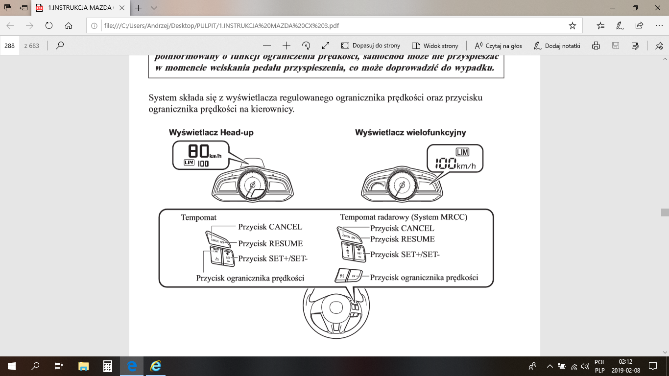

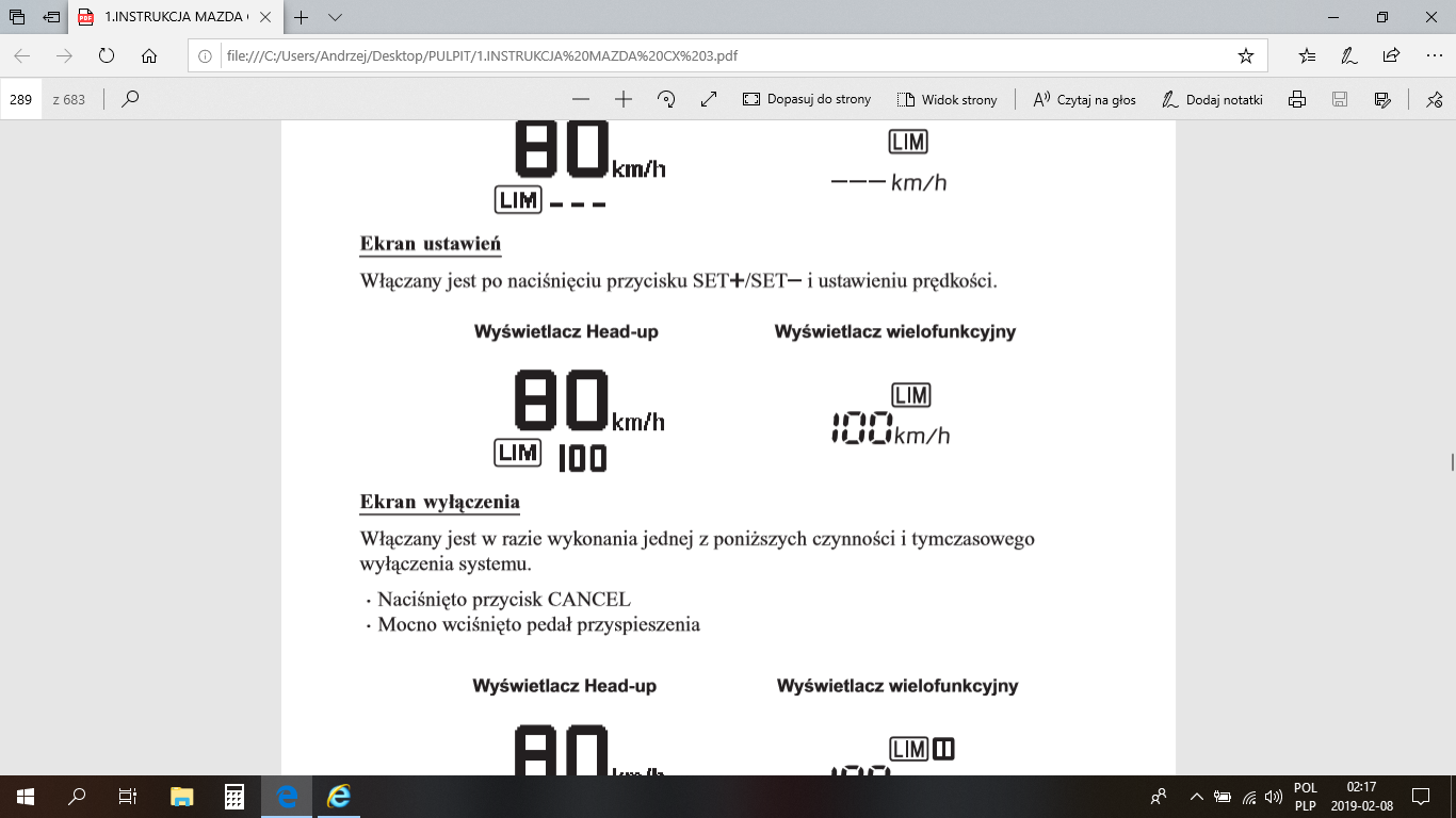

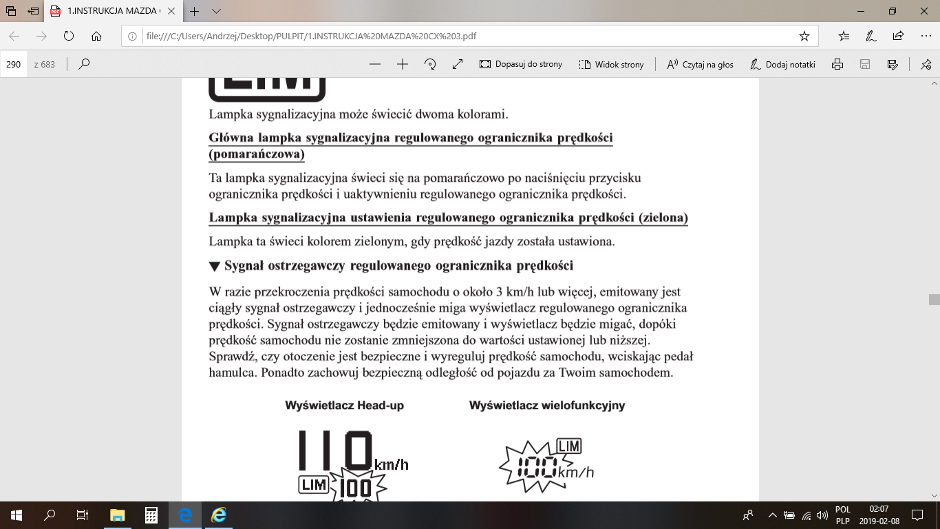

Pobierz instrukcję ze strony Mazdy w PDF-ie .
Daj znać czy o to chodziło? ,takie coś jak poniżej?
Na kierownicy mam klawisz LIM ,po naciśnięciu się włącza funkcja po drugim wyłącza i jeszcze przycisk cancel chyba wyłącza , jeśli dobrze pamiętam? bo nie korzystam
