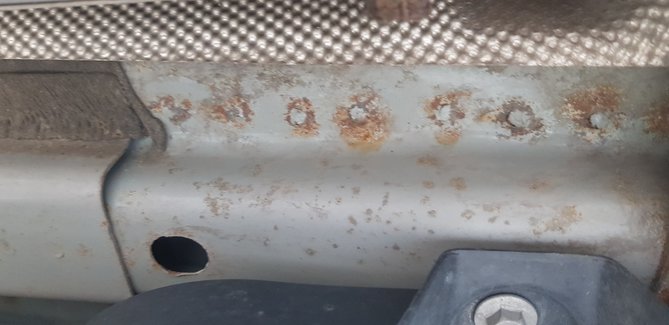

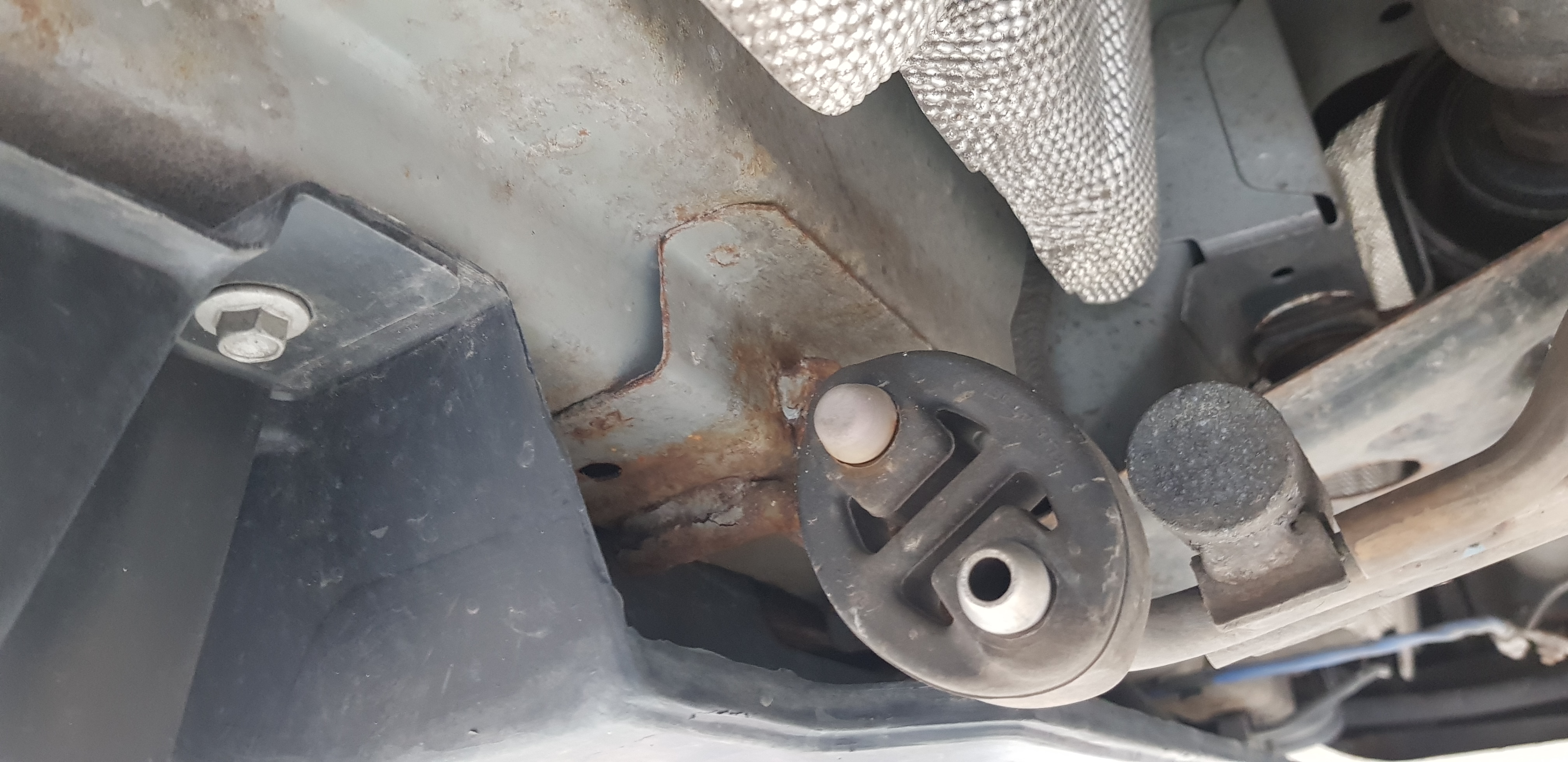

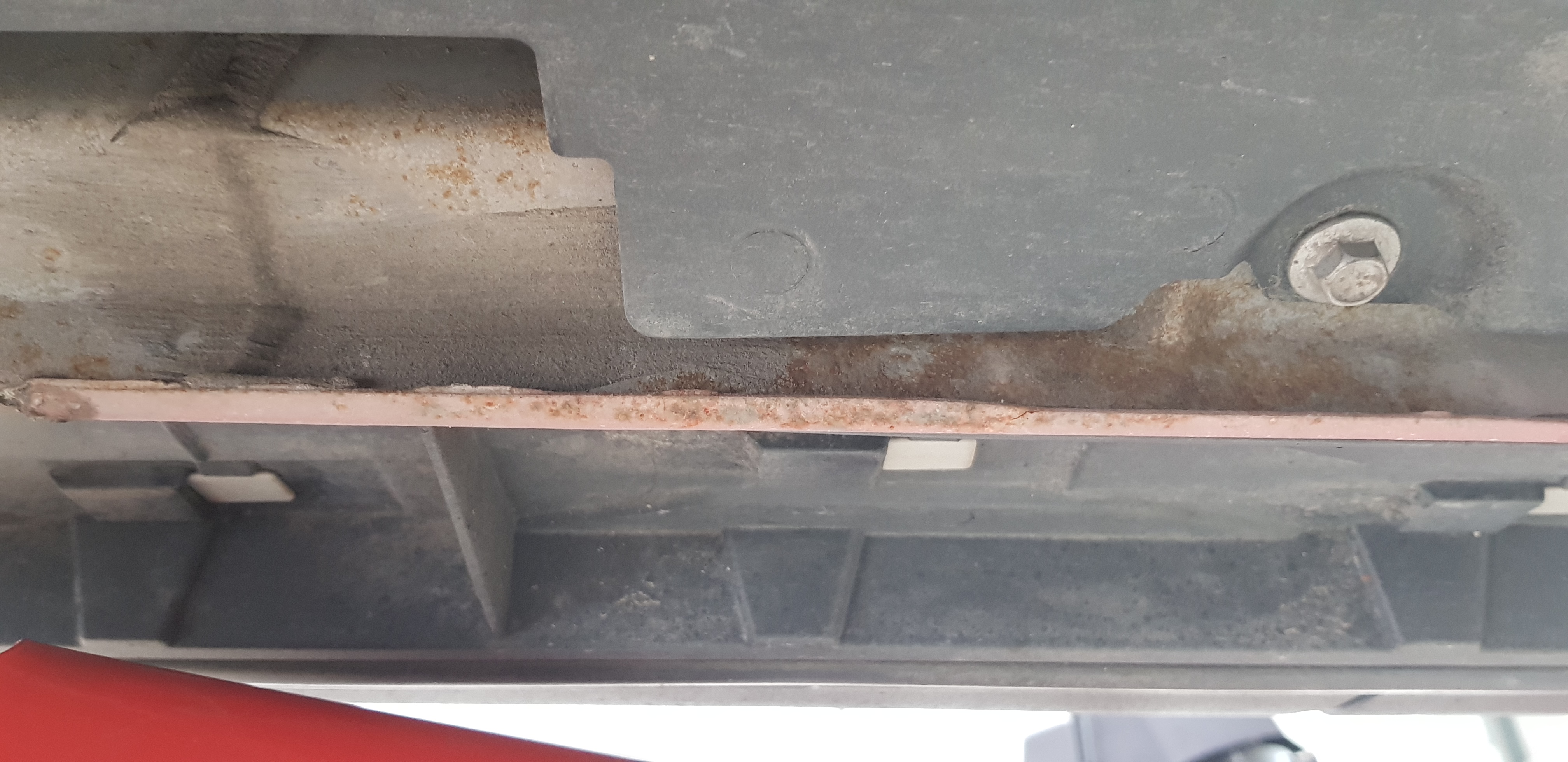

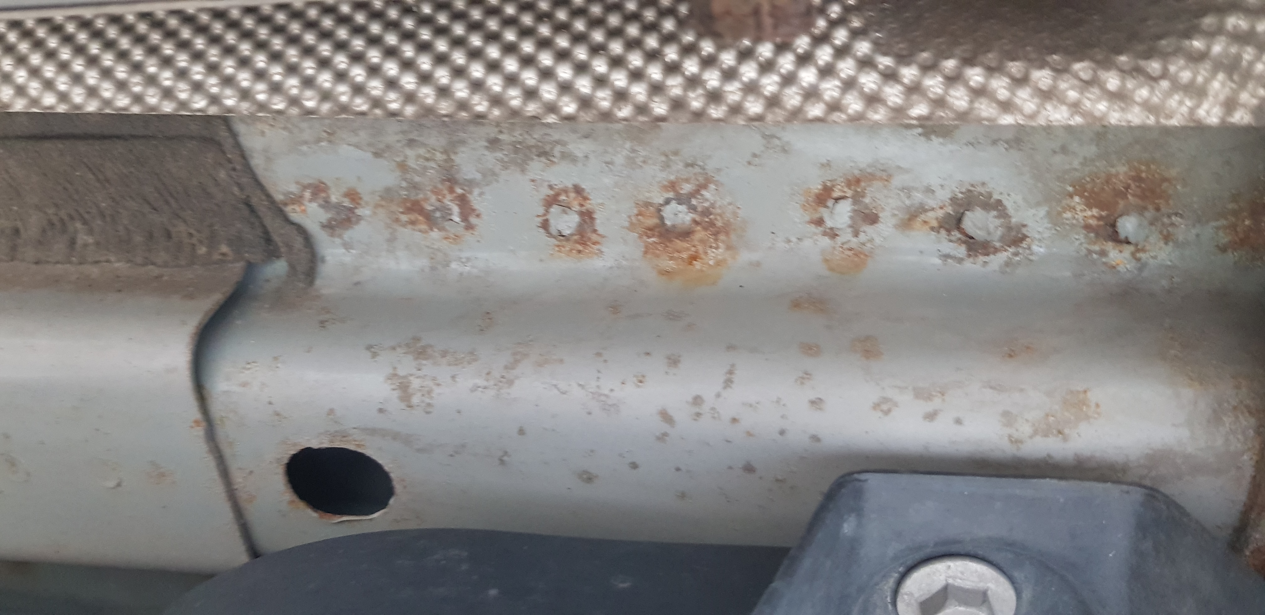

Mazda jest moim pierwszym japońskim autem. Znając temat korozja, a mazda kładę spory nacisk na sprzedawcę przed zakupem w tym temacie. Pytałem również o zabezpieczenie dodatkowe, powiedziano mi, że aso nie wykonuje takiej usługi, a jeżeli zrobię to w okresie gwarancji na własną rękę to mogą później być problemy. Mamy 21 wiek, kupuje auto za 150tys ufam sprzedawcy, po 4 latach płatnych przeglądów gdzie zapewniają człowieka ze wszystko w jak najlepszym porządku zaglądam pod spód, a tu taki obraz. To ja się pytam co to jest jakiś polonez czy fiat żeby go farba okrętową malować żeby nie rdzewial? Mazda zapewnia ze jest ocynk a to gów.. prawda bo jest tylko cynk a nie ocynk. Sama podłoga pokryta tylko podkładem. Wiec jak to nie ma rdzewieć? No chyba ze w Japonii. Zjezdzilem juz nie jedno auto w takich samych warunkach i nigdy nie było kłopotu a tu jest więc chyba coś nie tak. Chyba ze dla wieloletniego użytkownika marki to nie jest rdza.

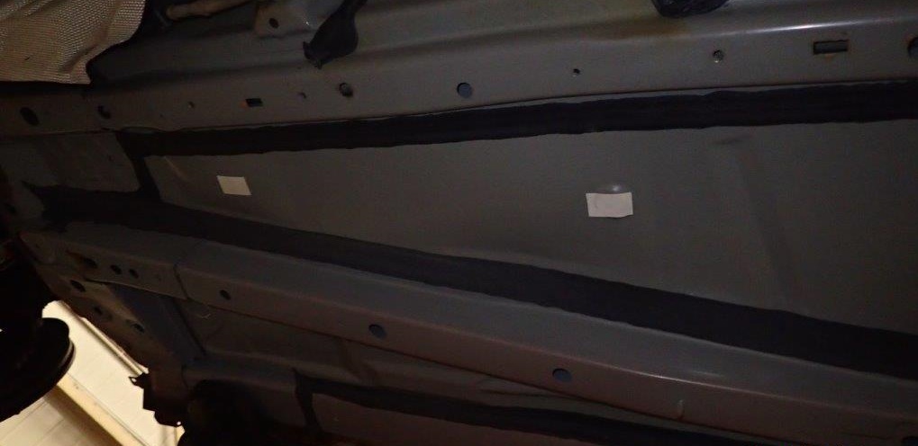

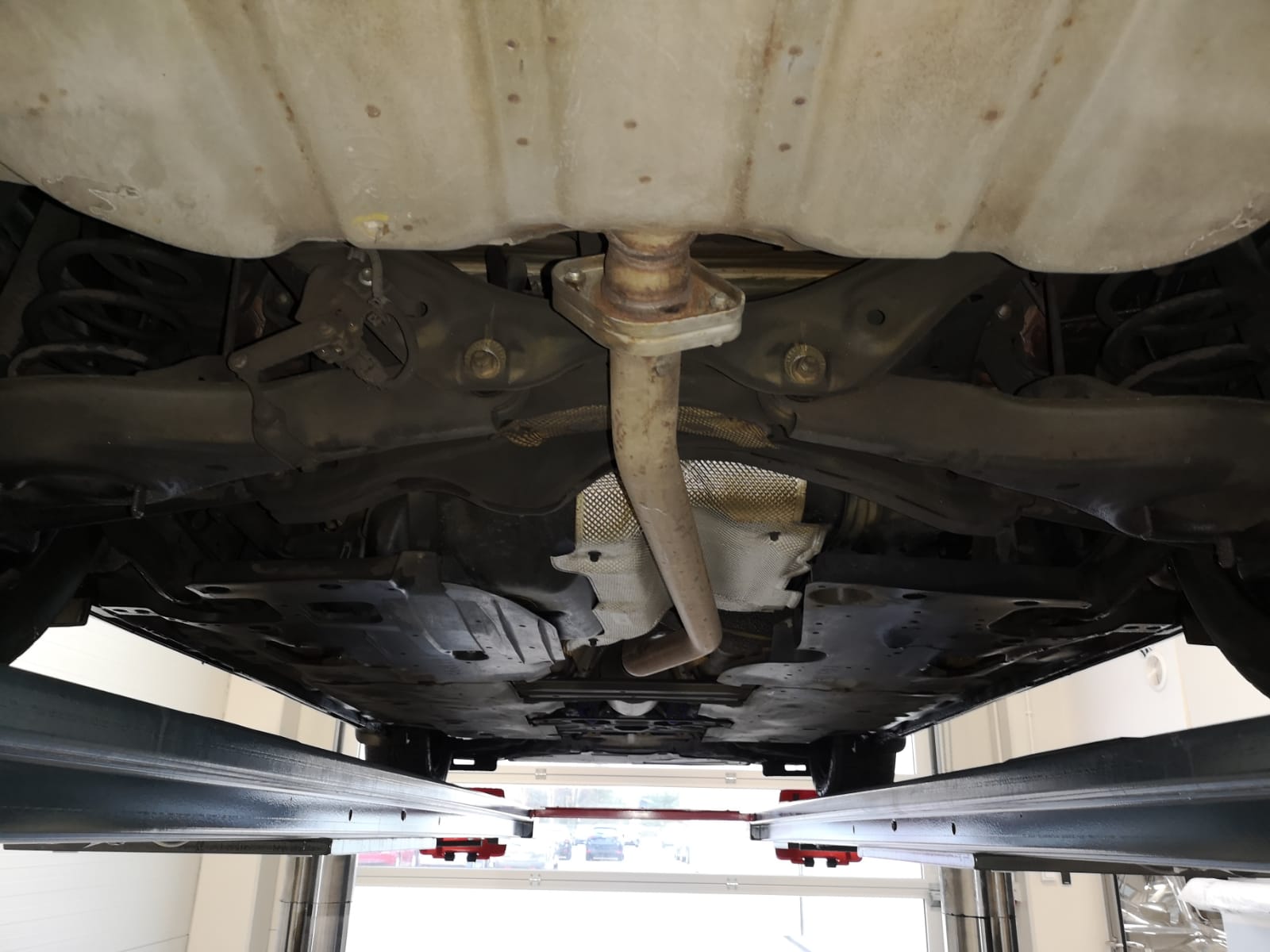

NO a tak wyglada podwozie w mojej 3letniej trójce. Zero rdzy nie liczac odrobiny na wydechu ale to nic nadzwyczajnego w zadnym aucie

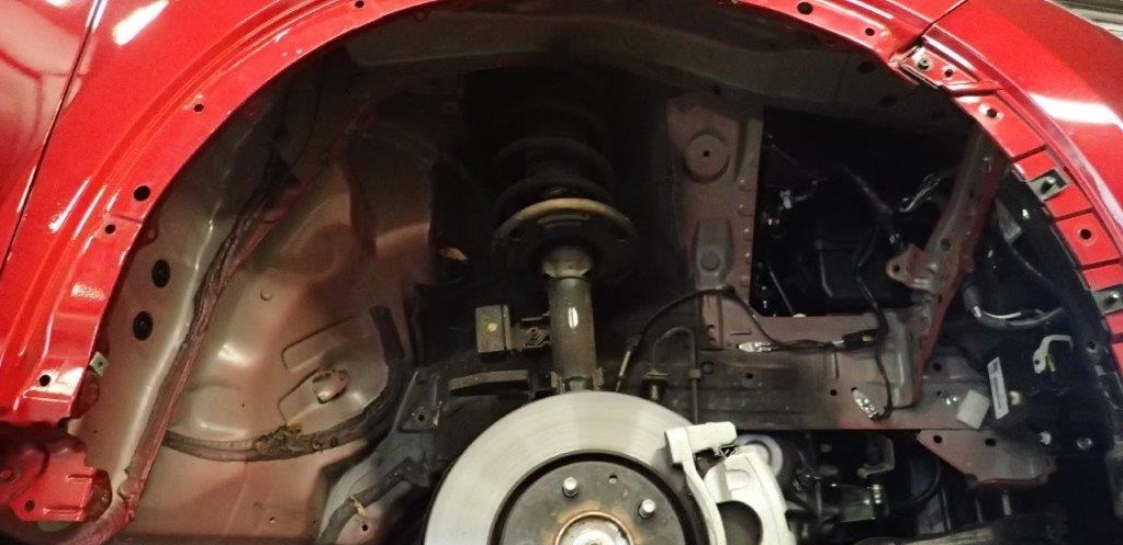

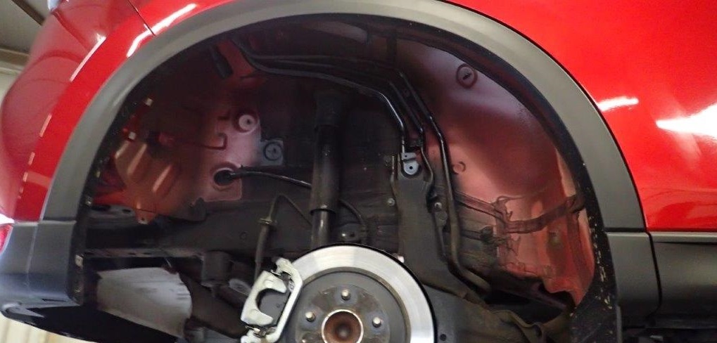

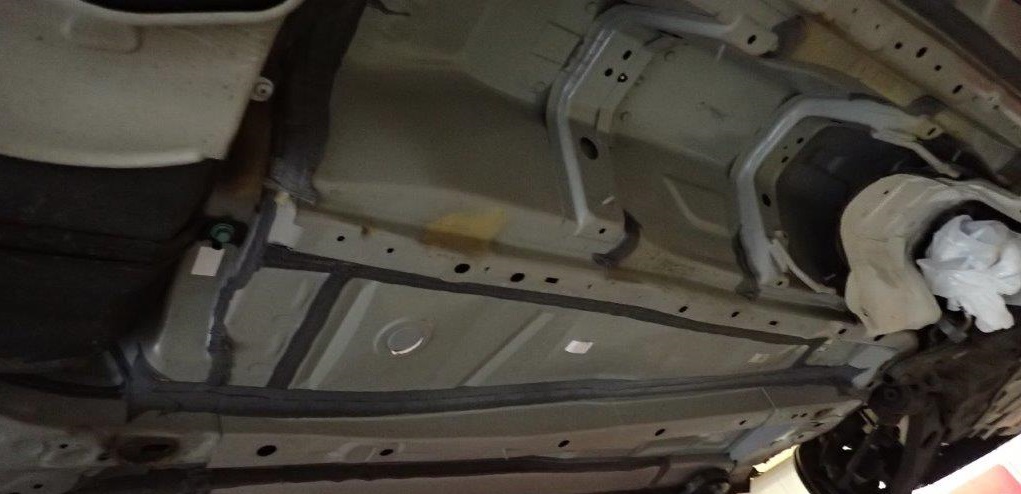

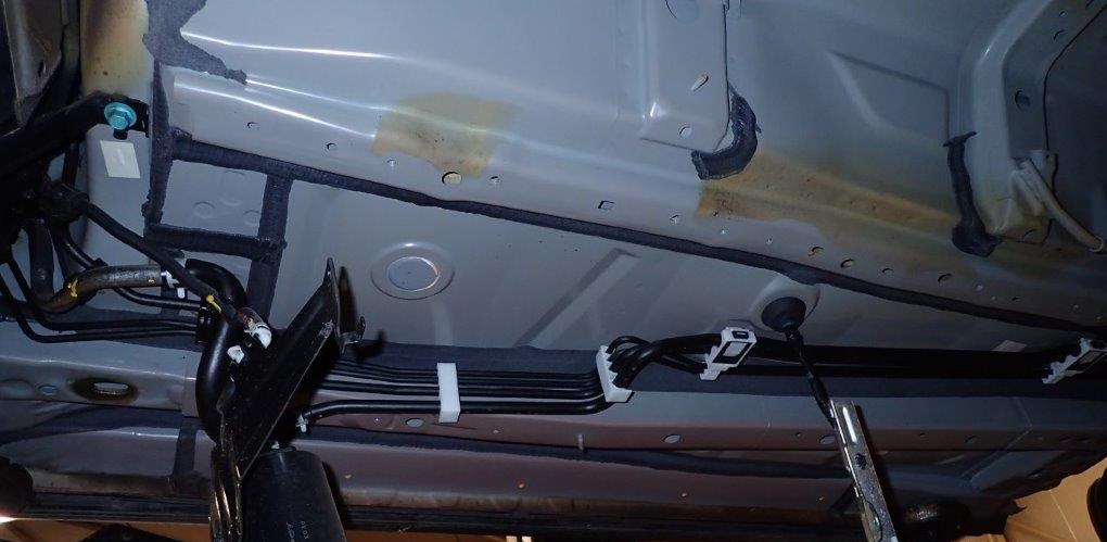

Zrobiłem konserwację swojej CX 5 z 2018 roku. O dziwo po zdjęciu nadkoli i obudowy podwozia rdzy nie było ale był to chyba ostatni "gwizdek". Zabezpieczenie "antykorozyjne" fabrycznie występuje tylko przy macpersonach co widać na zdjęciach. Reszta ........ jak na zdjęciach. Konserwację robiłem w serwisie Mazdy Gołębiewscy w Warszawie. Jedyny serwis Mazdy który to robi i daje gwarancję.
