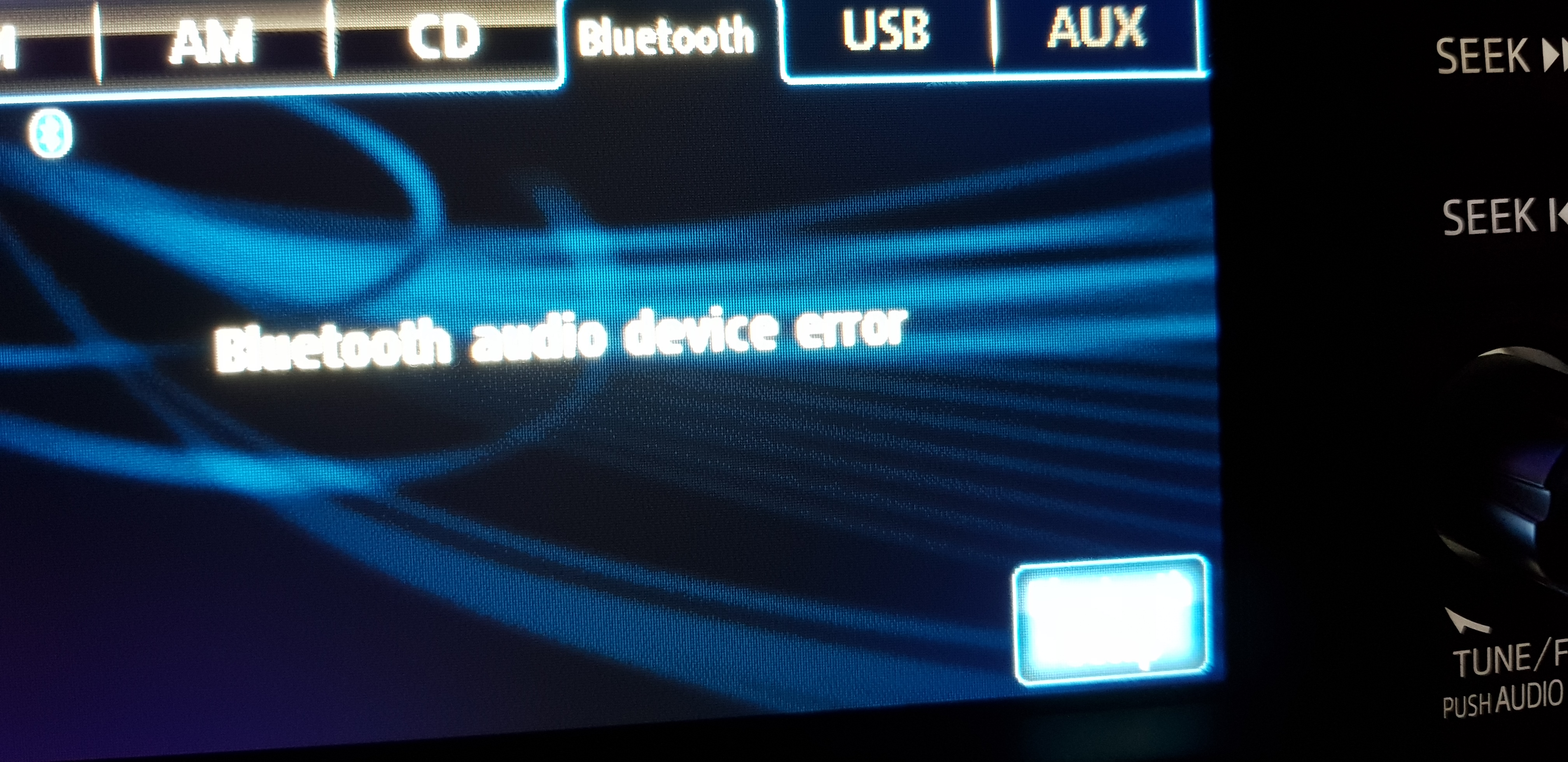

Postprzez wojtbarca » 9 lis 2018, 08:42
Jak próbuję cokolwiek otworzyć to nie ma takiej możliwości. Urządzenie próbuje się połączyć a na końcu wyskakuje komunikat o błędzie. Próbowałem też kablem przez USB, ale telefon tylko ładuje i nie ma możliwości odtworzenia muzyki

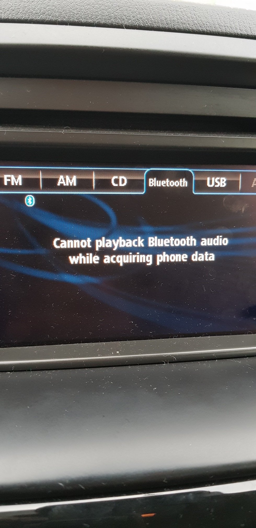

Wczoraj wykonałem reset modułu zgodnie z instrukcją, ale nic nie pomogło – nadal są te same objawy. Dodatkowo udało mi się uchwycić komunikat, który się wyświetla. Może to jest problem, który da się jakoś rozwiązać?

Postprzez popielasty » 26 lis 2018, 17:07
Nawet po długiej jeździe masz ten komunikat? To jest informacja, że trwa pobieranie danych z telefonu (kontakty). U mnie trwa to jakieś 3-4 minuty, po tym czasie mogę korzystać z BT bez problemu.
