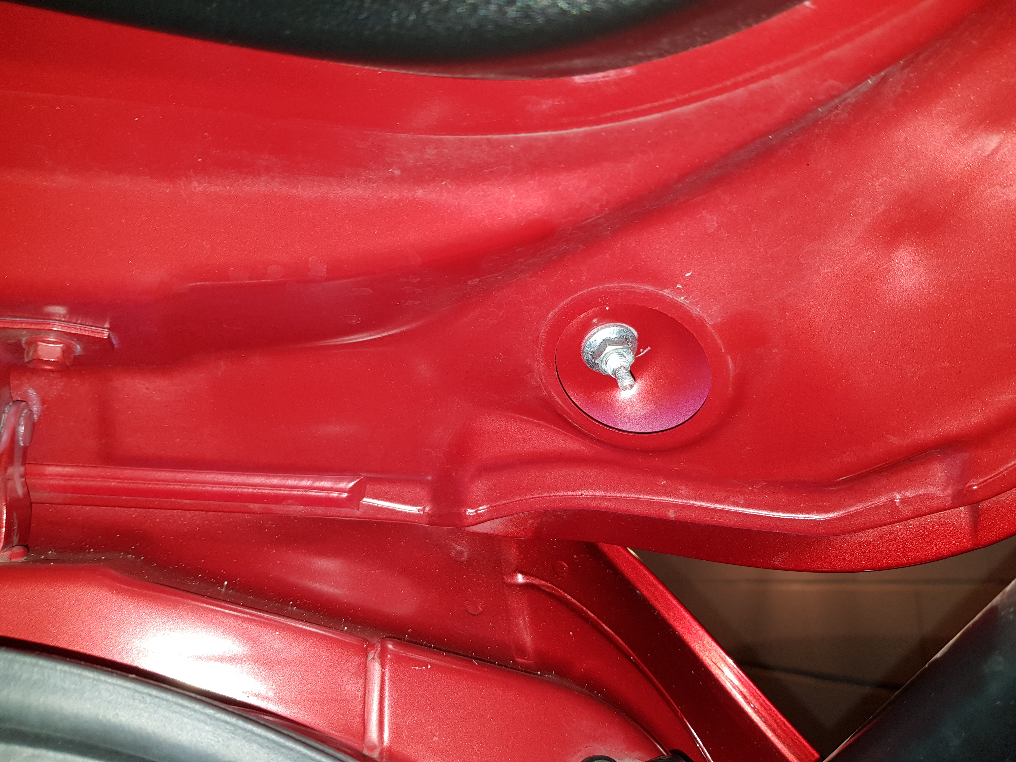

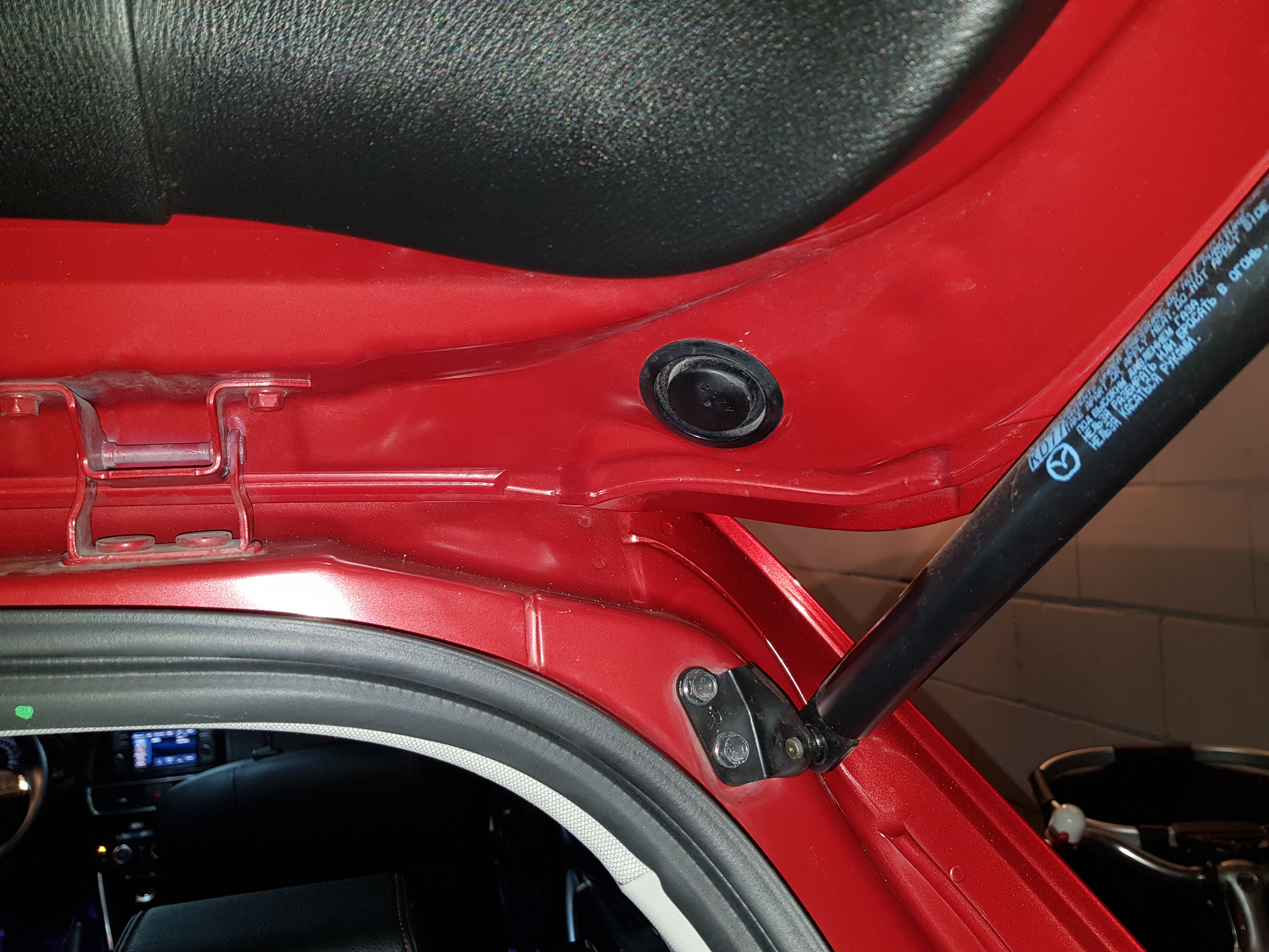

Dzisiaj wolny dzień więc zabrałem się za przygotowanie auta do zimy wymiana kół, dywanikow, płynu spryskiwaczy i mycie ipa glinkowanie znow mycie ipa wosk i QD. Znalazłem jeszcze jedna rzecz która może być przyczyną mianowicie te trójkąty w tylnej klapie ruszają się bo cały spoiler jest luźny. U mnie dosłownie śruby były odkrecone z lewej strony 3,5 obrotu z prawej 4,5 obrotu. Po dokreceniu trójkąty są sztywno. Nie testowałem czy to coś zmieniło w kwestii stukania ale domniemam, że skoro było luźne to wysoce prawdopodobne że mogło. Jutro dam znać po jeździe testowej.
Dopisano 3 lis 2018, 17:56:
A więc po dokreceniu spoilera tylnej klapy problem ustąpił. Dokrecenie śrub pomogło, a były bardzo luźne jak pisałem wcześniej. Załączam zdjęcia gdzie i co należy odkręcić. Po dokreceniu trójkątne plastiki łączące klapę że spoilerem są sztywno.
W górnym rogu klapy z lewej i prawej strony pod czarną sporej wielkości zaślepka znajduje się nakrętka m10

Postprzez PatrykZ » 3 lis 2018, 18:39
Właśnie wróciłem z garażu, pewny że u mnie też są odkrecone śrubki zaskoczyl mnie fakt że nie są :/ ech trzeba szukać dalej

Postprzez popielasty » 5 lis 2018, 15:18
Wow, u mnie jedna z tych nakrętek spadła całkowicie ze śruby, druga była już bardzo poluzowana... Cudem to się trzymało. Lepiej sprawdźcie to u siebie!

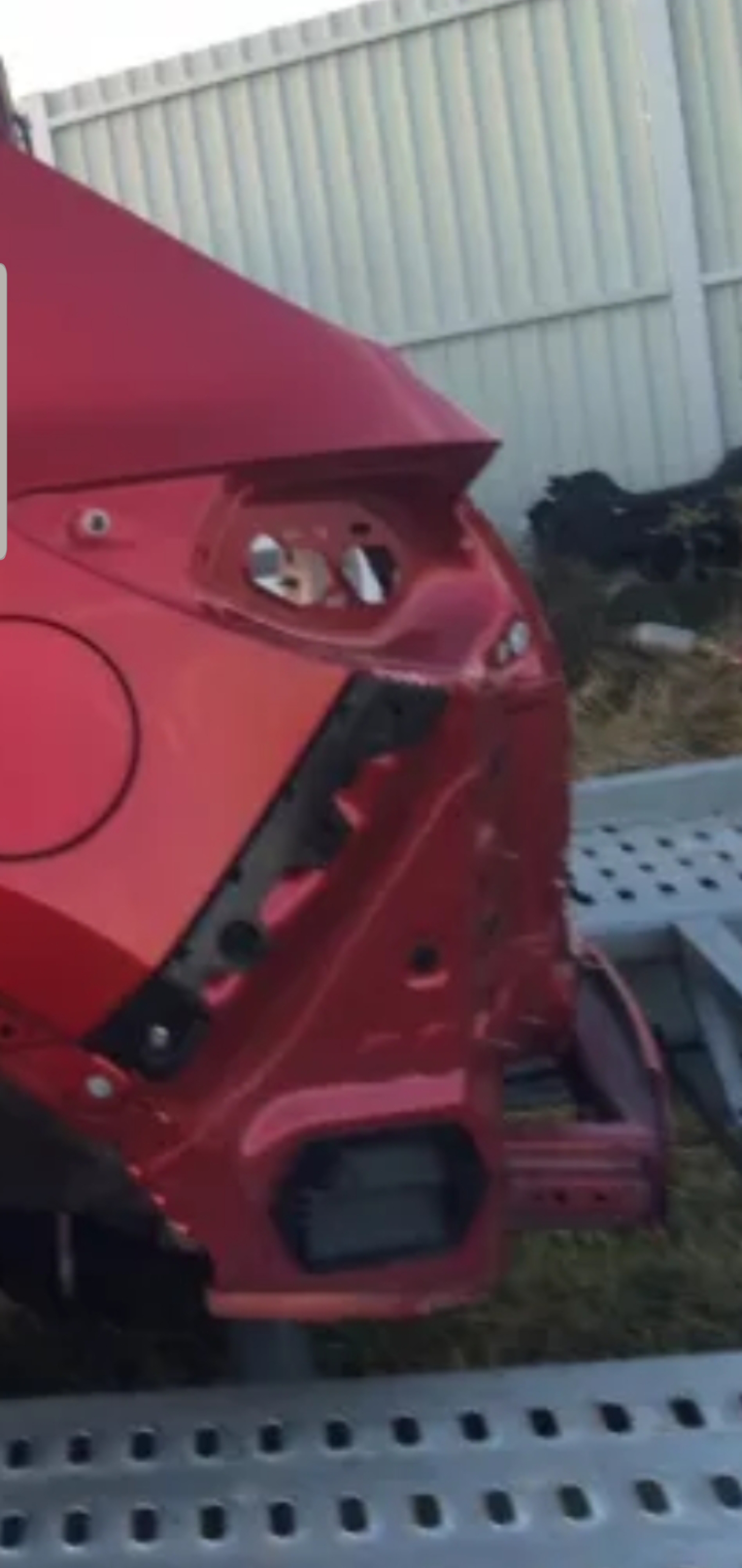

Postprzez ryba113 » 16 kwi 2019, 21:22
Jako że sutki z bagażnika nie ustąpily całkowicie, a nie dawało mi to spokoju szukałem i szukałem aż w końcu znalazłem źródło. Co prawda poszukiwania okupione bezsensowną wymiana sprawnych części na nowe takich jak lacznik stabilizatora i amortyzator nie przyniosły pożądanego efektu. Kilka wizyt na SKP w celu poszukiwania upierdliwego stukania również. Ale nie odpuściłem tematu jeździłem w bagażniku ja i kolega i stuki słychać ale nie do namierzenia aż w końcu rozebralem cały bagażnik w strzępy (wiem wariat) ale nie mogę znieść kiedy w aucie coś stuka czy trzeszczy a mazda na tej płaszczyźnie wręcz króluje ale do rzeczy, winowajcą okazała się kratka wentylacyjna karoserii, a dokładniej te gumowe klapki tak stukały. Jest to wyraźnie słyszalne przy zamykaniu drzwi tylnych. Jest to wręcz nie do pomyślenia, że mała cieniutka gumka może generować takie stukanie a jednak.

Postprzez Pabloss » 17 kwi 2019, 07:14
klamka czy odboje gumowe ---- mmmm chyba nie kapuje o co chodzi. Możesz zrobić zdjęcia ?
Od: 13 kwi 2014, 16:00
Posty: 428 (2/6)
Skąd: Jaworzno
Auto: Mazda CX-5 2.0 AT
Postprzez ryba113 » 17 kwi 2019, 09:39
Kratka wentylacyjna nadwozia tak zwana dekopresyjna. Znajduje się w tylnej części nadwozia za nadkolem. Dostęp do niej po zdjęciu plastików bagażnika lub po demontażu zderzaka tylnego. Ten czarny plastik na nim są dwie gumowe membrany one tak stykają. Co dziwne wydają taki trochę metaliczny dźwięk. Zamykając tylne drzwi słychać je wyraźnie.
