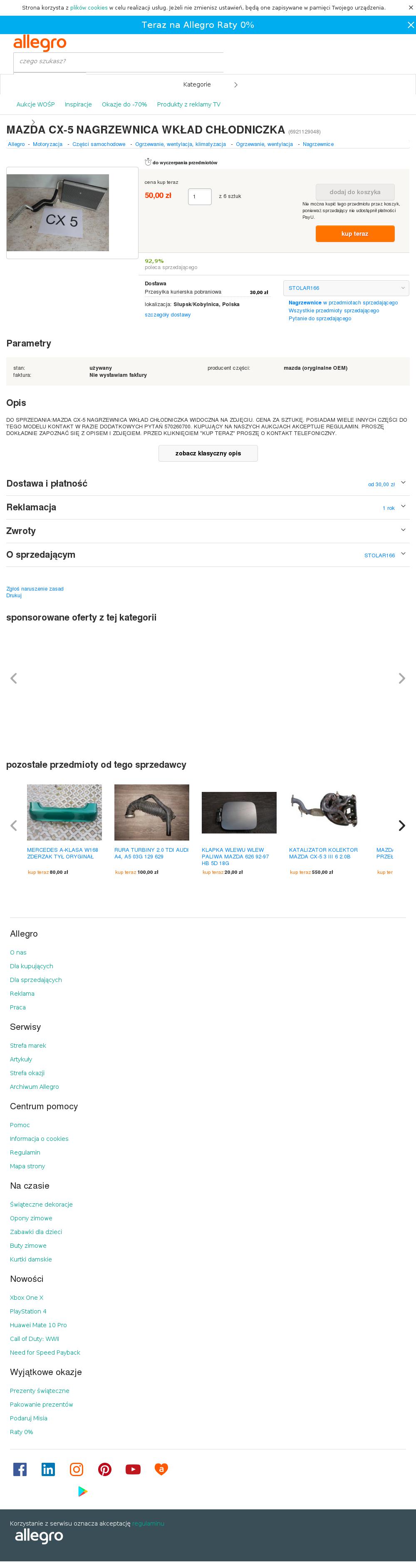

Sprawdziłem termostat odpowietrzałem układ i nic .Zabrałem się za nagrzewnicę no i niestety przepływ beznadziejny ,stwierdzam że jest zapchana.Boję się jakichś środków odkamieniających bo miałem małą powódź w starym aucie.
I teraz kolejne pytanie czy ta nagrzewnica wygląda tak
http://allegro.pl/mazda-cx-5-nagrzewnic ... 29048.html

Coś mi to śmierdzi bo przecież autko nie ma tyle lat aby mogła być chodniczka zakamienionych albo to autko jest po dzwonie i zaslepili chłodniczne musisz dokładnie się temu przypatrzeć co jest grane a potem ładować się w koszty.Pozdrawiam i miłych świat życzę. :)

Witam, miałem niedawno ten sam problem w CX5 z roku 2013 , auto ma jeszcze gwarancję ( przedłużoną ) i jest zarejestrowane i serwisowane w Austrii , w serwisie Mazdy wymienili mi na gwarancji nagrzewnicę – przynajmniej tak twierdzą – teraz wszystko działa jak trzeba .
