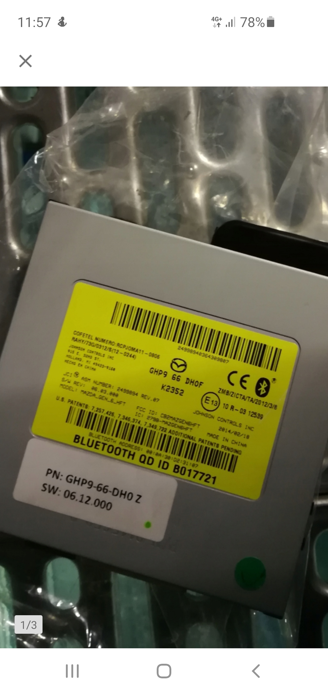

Postprzez ryba113 » 18 maja 2018, 19:46
Aktualizacja samego radia nic nie zmieni. Pomoże jedynie wymiana modułu bluetooth. Jedyne poprawione moduły to:GHP9-66-DH0-Z z SW: 06.12.00

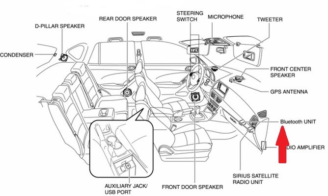

Postprzez Author53 » 29 lut 2020, 19:33
Może ten rysunek Ci pomoże
Od: 30 sie 2018, 09:20
Posty: 255 (10/14)
Skąd: Dolnośląskie
Auto: Mazda CX 5, 2,0 l, SKYAKTIV-G, 165 KM, 6MT, 2018
Postprzez k31t » 2 mar 2020, 23:09
Za schowkiem pasażera.

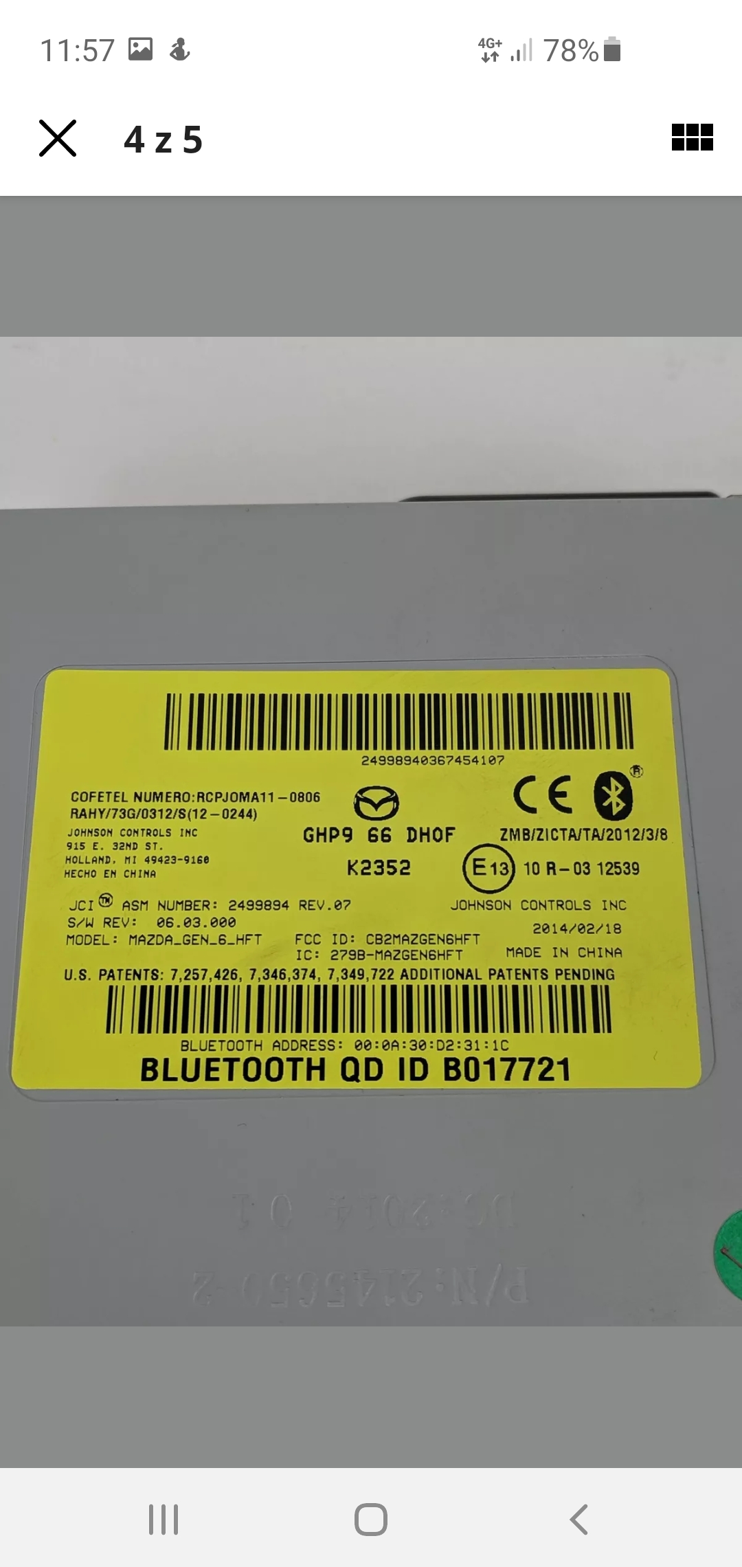

Postprzez cinekzrajca » 7 kwi 2020, 10:40
Mam możliwość zakupu z UK za 92 £ z SW 06.03.000.
Ktoś wie czy działa poprawnie ta wersja? Czy musi być koniecznie 06.12.000 lub wyżej?
