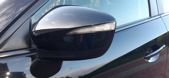

Postprzez andrep » 17 wrz 2020, 14:19
Na forum jest sporo wątków dot. lusterek wraz z opisami i zdjęciami , np. tu
https://www.mazdaspeed.pl/forum/viewtop ... a#p3405981
może coś Ci pomoże ? dodam że wkład szklany bardzo łatwo wychodzi... :)
Nie jestem tylko pewien jakie masz lusterko? w swoim modelu.

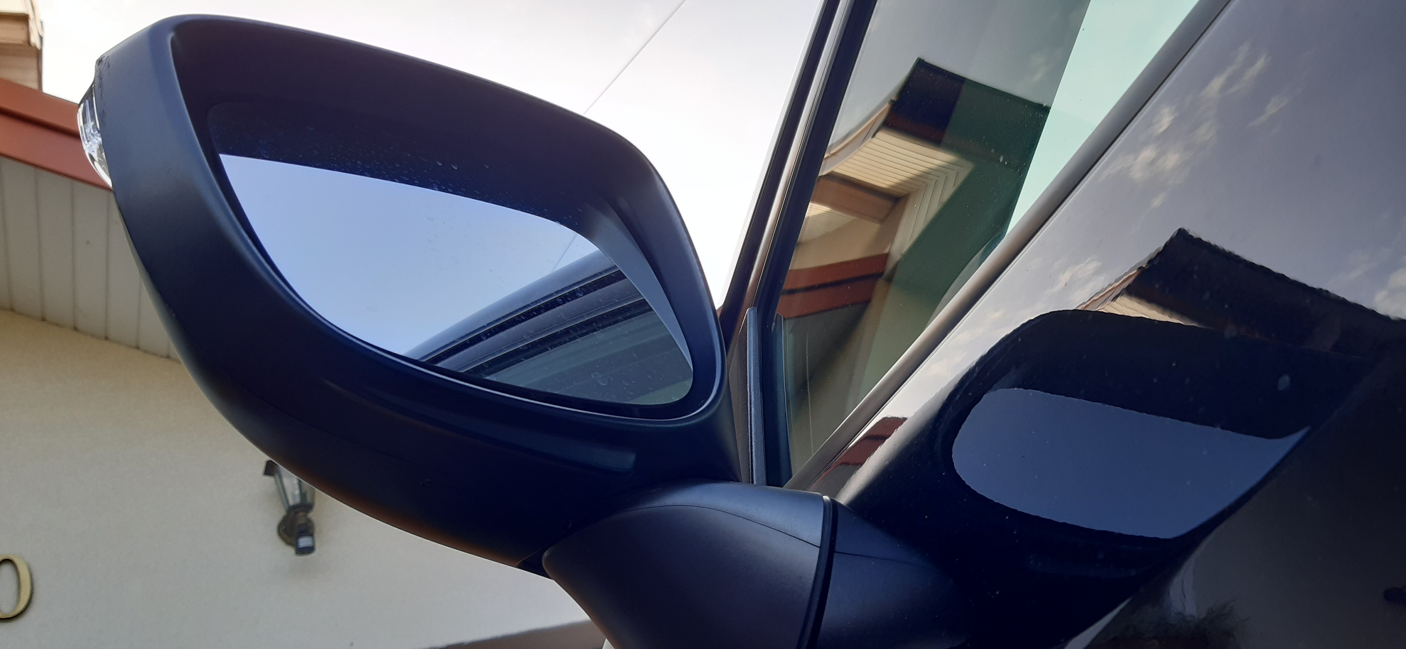

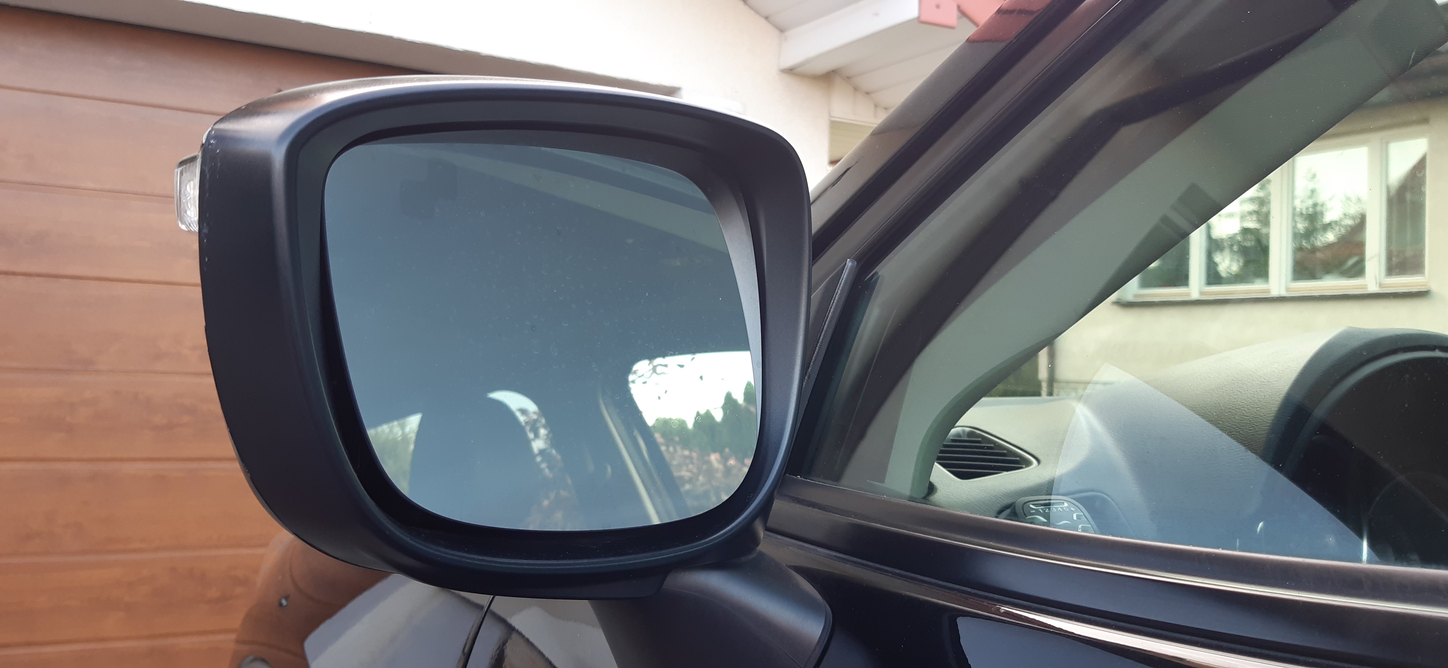

Postprzez Piotrka » 17 wrz 2020, 16:05
Foto mojego lusterka (nie mam mechanizmu składania). Bardzo dziękuję za link. Upewnie się, szkło osadzone jest na zatrzaskach, więc wystarczy pociągnąć "do siebie"?
Od: 10 wrz 2020, 08:42
Posty: 14 (3/0)
Auto: Mazda CX-5 2.5 AWD 192 KM 2014 r.
Postprzez andrep » 17 wrz 2020, 16:19
Tak , tak wygląda moje
https://www.mazdaspeed.pl/forum/viewtop ... 1&t=213270
zobacz jeszcze ten film , ja też wymieniłem migacze :)
https://www.youtube.com/watch?v=X_mKoZr9Yn8
ja wyjmowałem rękami tak jak tu (polecam ten sposób)
