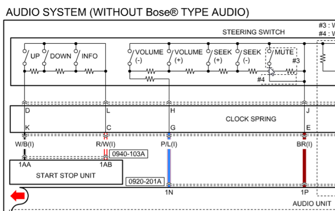

Witam, wymieniłem deskę rozdzielczą zgodnie z opisem przesłanym przez Cinka.
Niestety po złożeniu wszystkiego nie działa mi przycisk "info" na kierownicy. Nie bardzo wiem gdzie mogłem czegoś nie podpiąć??? sprawdzałem jeszcze raz kierownicę czy kostka jest wpięta, wyciągnąłem też zegary ale tam tez jest tylko jedna kostka i była wpięta. Dodam, że wszystkie inne przyciski działają i są podświetlone, przycisk INFO również jest podświetlony ale nie działa.
Ma ktoś może pomysł gdzie szukać jakiejś nie wpiętej kostki? lub co innego może być przyczyną?

Jak widać na zdjęciu tylko w jednym miejscu może być problem z przyciskiem INFO.
Zobacz czy działają przyciski UP i DOWN

Przyciski UP i DOWN masz na myśli rozumiem te na przycisku info – nie działają, ani sam przycisk nie reaguje na wciśnięcie ani góra dół. Wszystkie inne przyciski na kierownicy działają i wszystkie są podświetlone – info również.
W ostatnich dniach wymieniłem też kierownicę – to samo.
Pisząc, że tylko w jednym miejscu może być problem z przyciskiem info mógłbyś przełożyć to na chłopski rozum, konkretnie które miejsce (łopatologicznie) sprawdzić bo nie byłem nigdy dobry z czytania schematów?
Dzięki za zainteresowanie, pozdrawiam

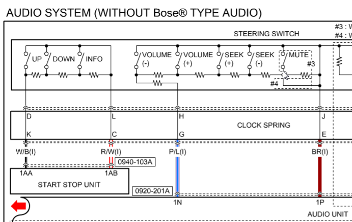

Na poniższej stronie:
https://euroesi.mazda.co.jp/esicont/eu_eng/cx-5/20120110153338/html/CX5ECES0920_2b.html
W lewym rogu jest przycisk INFO. Ten sam schemat co w moim poprzednim schemacie.
Rozpiska kostki jest na stronie:
https://euroesi.mazda.co.jp/esicont/eu_eng/cx-5/20120110153338/html/CX5ECEC0922_202.html
Podłącznik miernik i przełącz go na odczyt rezystancji.
Wypnij kostkę i podepnij miernik w piny D i L.
Następnie wciśnij przycisk INFO i zobacz czy zmienia się rezystancja na mierniku.
