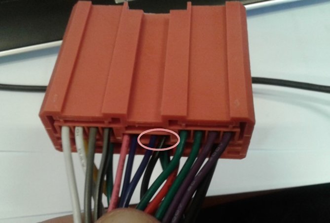

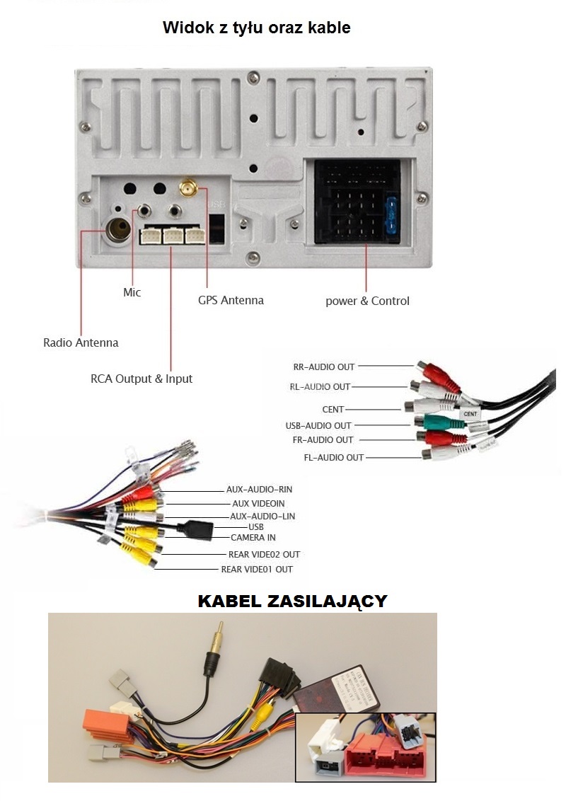

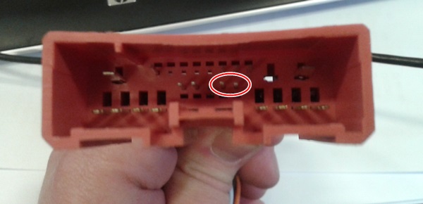

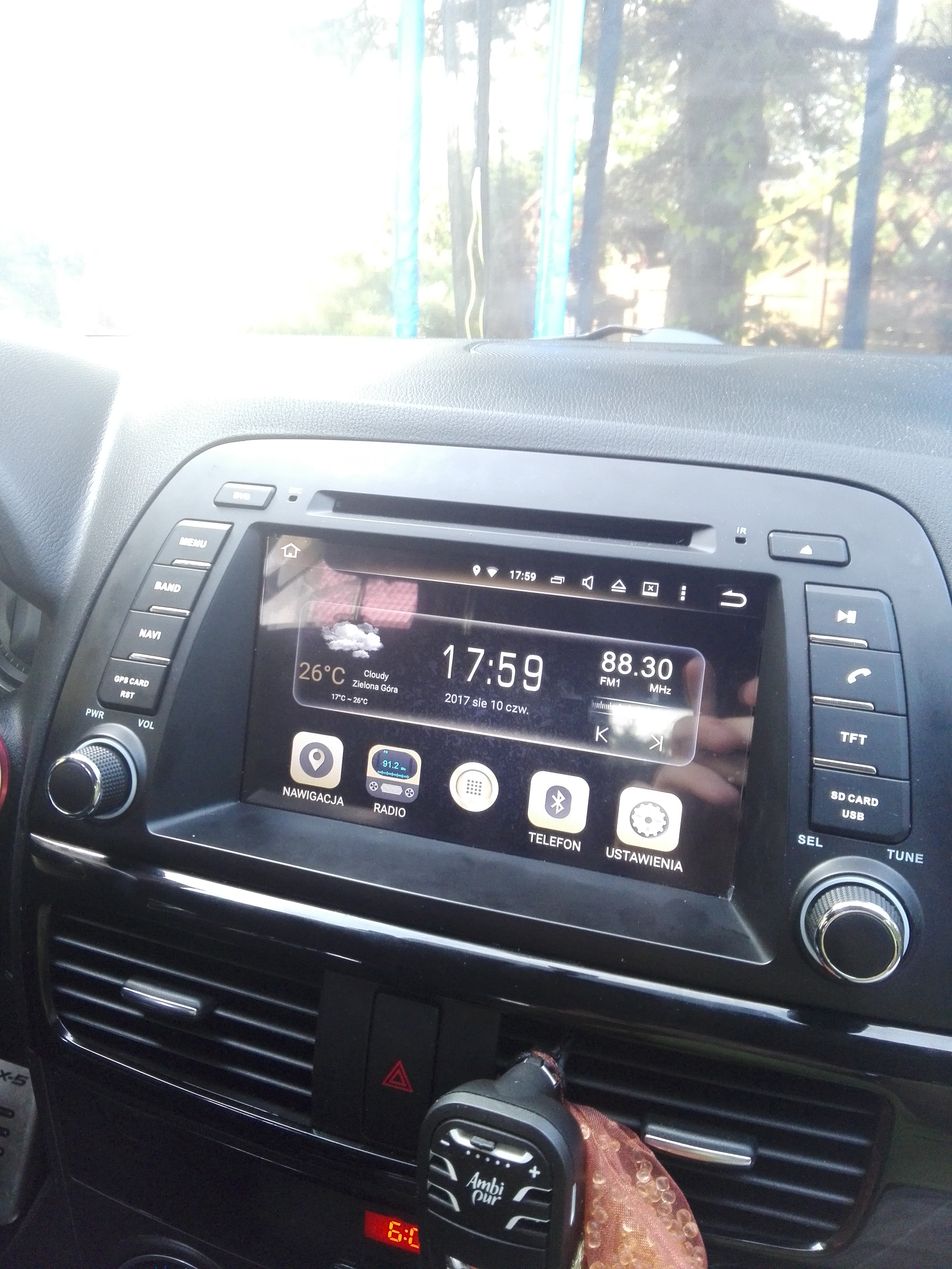

Witam serdecznie, wymieniłem oryginalne NB1 na stację na androidzie, sprzęcik chodzi super, dźwięk lepiej gra niż seria, może jest to spowodowane wymianą wszystkich głośników na JBL 602stage, a przód Kicery ale nie w tym rzecz, może ktoś się orientuje, mam Can busa dołączonego z radiem, oryginalna kamera cofania działa, ale jest problem ze sterowaniem z kierownicy(ciszej, głośniej, stacje) tego nie ma, brak możliwości przyuczenia ponieważ program w radyjku nic nie widzi, dodam, że z radia wychodzą 3 nie podłączone kable ze sterowania key1,key2 i GDN, może ktoś orientuje się gdzie to podłączyć. Z can busa nie wychodzą kable typu rx tx, jest tylko szara wtyczka która do niczego nie pasuje z 4 kablami. w załączeniu zdjęcia jak to wygląda.
Na pokładzie IGo, Yanosik, podłączone pod neta poprzez Huawei carfi sprawuje się super.

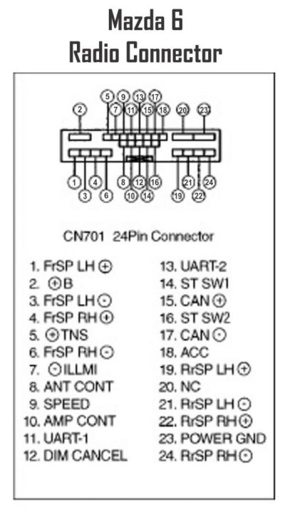

Może komuś się przyda, sam odpowiem na zadane pytanie, udało się podłączyć zestaw pod sterowanie i wszystko działa, poniżej opis:
Sugestia od producenta to aby podłączyć to analogowo, z pominięciem CAN. Kabel niebieskie to sygnał sterowania, SW1 lub K1, jego trzeba połączyć z przewodem różowym K1 znajdującym się w kostce mini-iso (20 pinów, trójkolorowa).
Czarny przewód to GND czyli masa, trzeba go połączyć z takim samym czarnym GND też z trójkolorowej wtyczce. Na koniec zaprogramować w Androidzie w aplikacji Steering Control. Poniżej jeszcze dwa schematy głównej kostki, mogą się przydać.
Stacja bije standardowe radio pod każdym względem, mam je zmodyfikowane typowo pod siebie.
