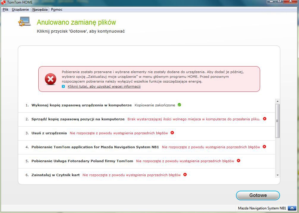

witam,
Posiadam CX-5 z 2014r i mam problem z aktualizacją nawigacji...
Otóż posiadam oryginalną kartę 4GB i chcąc zaktualizować TomToma mam jedynie 13MB wolnego miejsca.
Próbowałem usunąć mapy poprzez przeniesienie ich na komputer. Niestety udaje mi się zrobić 1 pozycję
System dokonuje zapisu kopii zapasowej całości.
Kopii zapasowej pozycji nie dokonuje twierdząc, że mam za mało miejsca na dysku (mam ponad 60GB)
Nie za bardzo rozumiem w czym więc rzecz? Nie da się zwolnić miejsca poprzez usunięcie map?
W takim razie jak zaktualizować navi, kiedy brakuje miejsc na karcie SD??

Postprzez woytaski » 29 mar 2017, 14:41
Skopiowałem dane na 16gb i nie bangla :(
Karta widoczna jest w aucie, po wyłączeniu stacyjki i ponownym umieszczeniu w czytniku otrzymuję takie info:
Wina karty 16GB?
Dopisano 29 mar 2017, 20:59:
Udało się, ale nie było tak łatwo;)
1. Zmieniłem kartę na 8GB;
2. Zrobiłem pełny format;
3. Umieściłem w czytniku w samochodzie i zainicjowałem;
4. Po otrzymaniu komunikatu o braku map, wyłączyłem zapłon i wyjąłem kartę;
5. Umieściłem w czytniku w kompie i uruchomiłem TT Home;
6. Przywróciłem kopię zapasową.
I tu zaczęły się schody, bowiem po przywróceniu kopii nie byłem w stanie zainstalować aktualizacji...
Ciągle wywalało błąd serwera.
Zaznaczyłem więc jedynie aktualizację oprogramowania NB1, poszło bez problemu.
Później udało się zaktualizować pozostałe elementy ;)

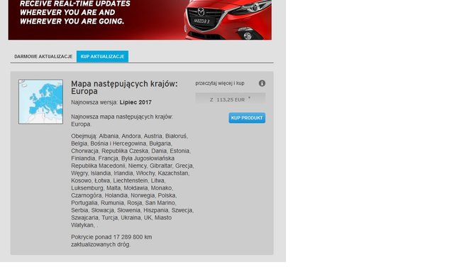

Postprzez Shrek2 » 14 lip 2017, 21:47
No i mamy mapki LIPIEC 2017 <lol>
można zasysaaaaać
