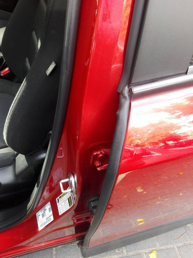

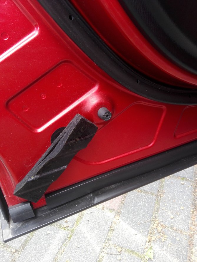

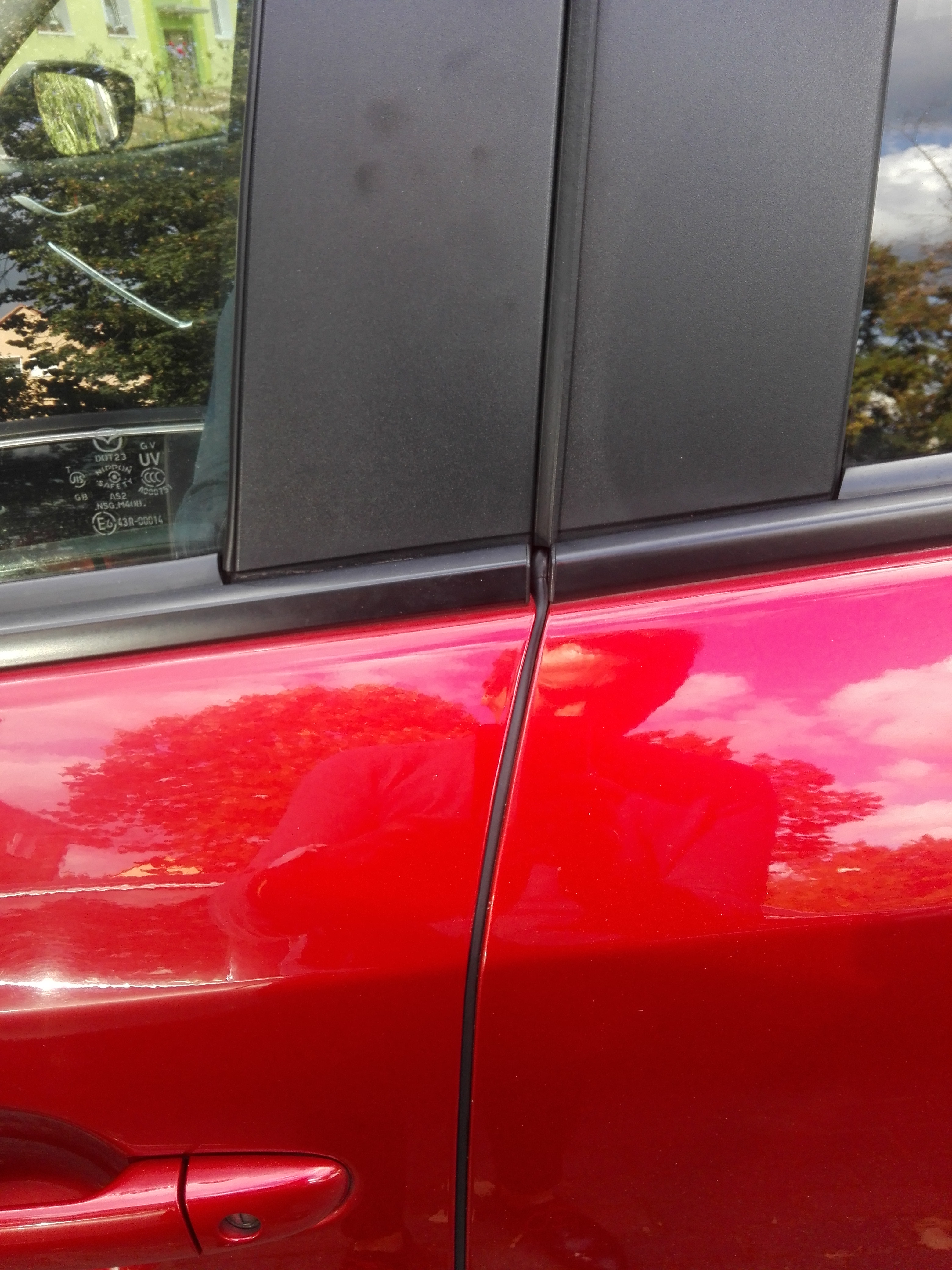

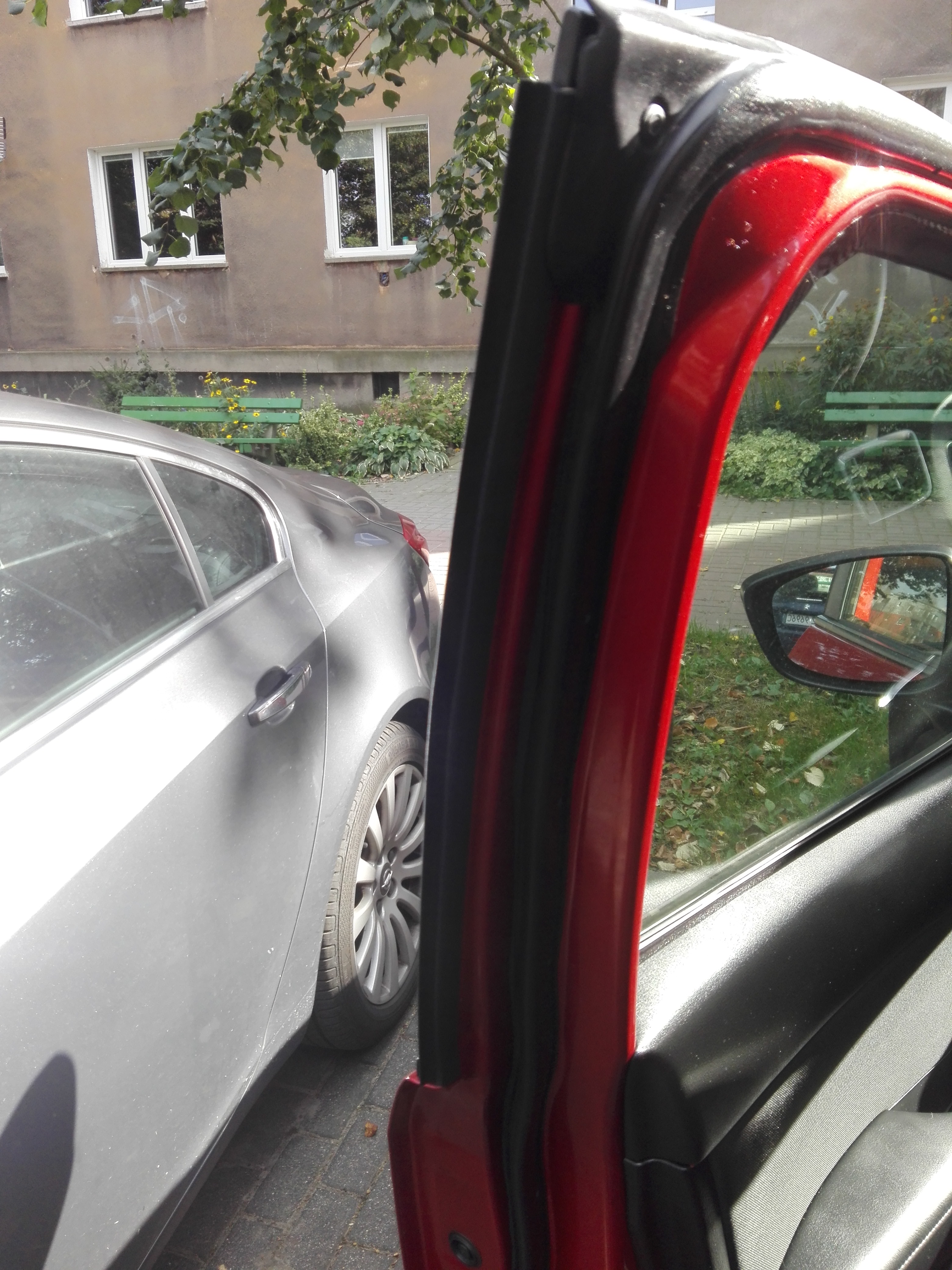

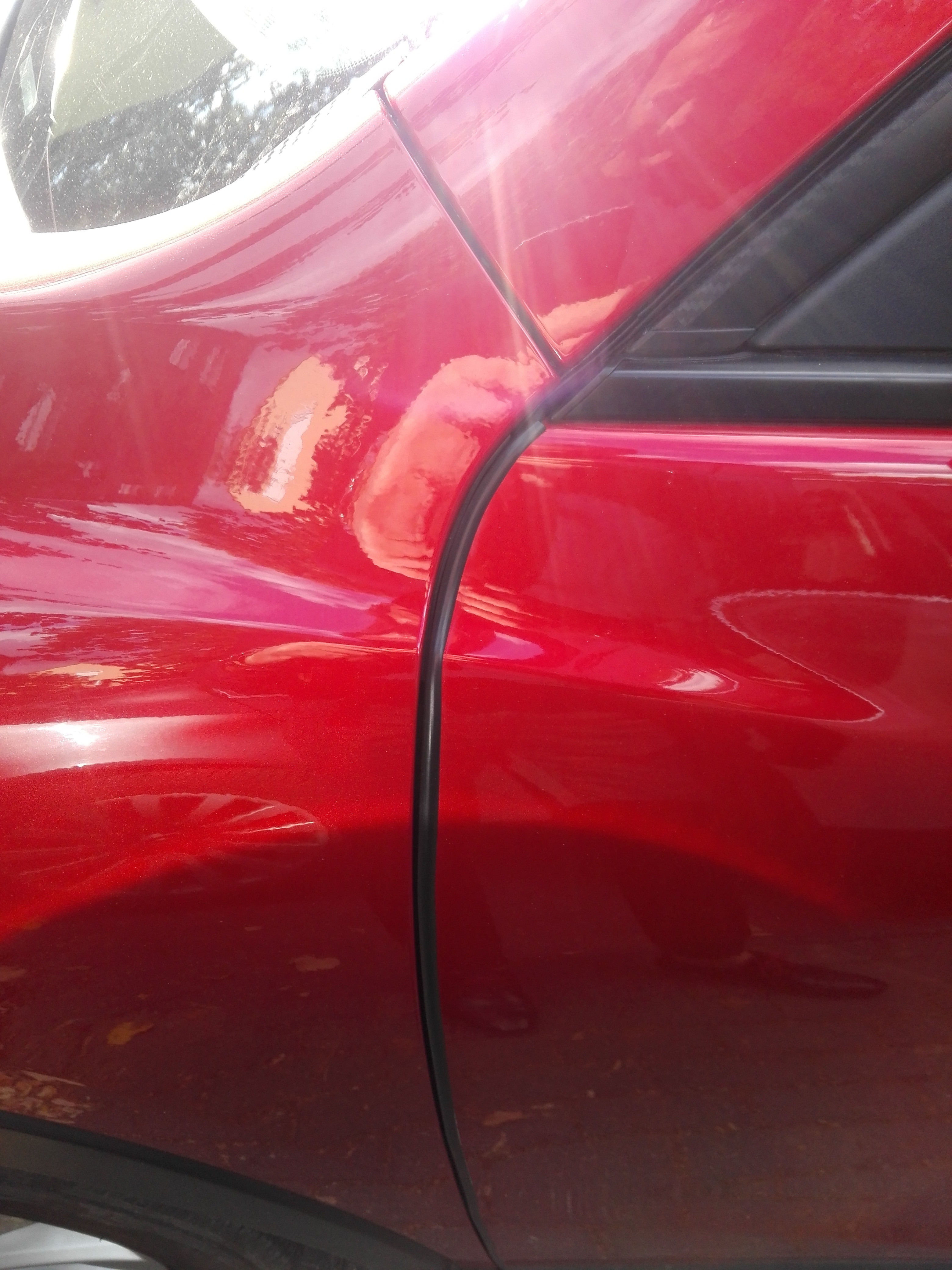

Postprzez sagaduo » 19 wrz 2017, 13:37
Witam, wężyki nie sprawiają żadnych kłopotów, mam ten problem dosyć mocno zmodyfikowany dodatkowymi uszczelkami, zrobię zdjęcia i jutro je umieszczę, dodatkowo cały samochód oprócz dachu i podłogi jest wyciszony matami(nadkola, drzwi, bagażnik, maska, grodź) robiłem to przy okazji wymiany fabrycznego nagłośnienia i audio. Problem szumu u mnie już nie występuje. :)
Dopisano 19 wrz 2017, 17:42:
[Tak sa zrobione kazde drzwi i ich obwod

Postprzez endor » 20 wrz 2017, 12:58
Dzięki za info i zdjęcia. Sporo tej gumy. U mnie ze względu na biały kolor może się to rzucać w oczy. Czy sam wężyk do środka fabrycznej uszczelki daje zauważalną zmianę?
Od: 19 lip 2017, 09:07
Posty: 5
Auto: CX-5 2.0 165 KM, MR 2016 FL
Postprzez sagaduo » 20 wrz 2017, 13:15
jest poprawa, ale finalny efekt daje jednak "sporo gumy", podobne rozwiązania mam Mercedes S-ka, mam takiego pacjenta na którym się wzorowałem.
