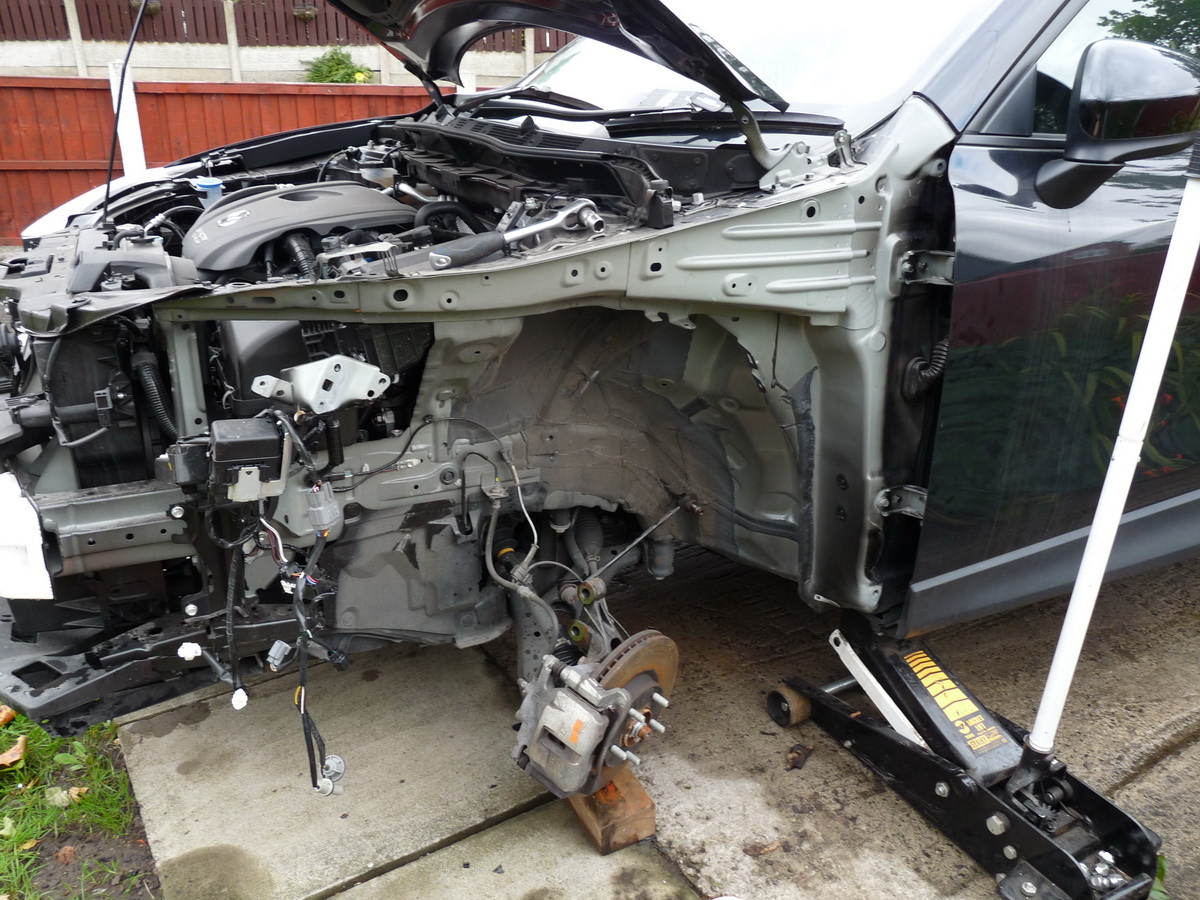

Postprzez Greguk » 13 wrz 2015, 08:20
Kupiłem cx5 juz z nie działajaca nawigacja.Ogólnie reszta tez wymaga delikatnego dopieszczenia :D

Postprzez smile » 13 wrz 2015, 09:17
Faktycznie, wymaga lekkiej kosmetyki ;)
