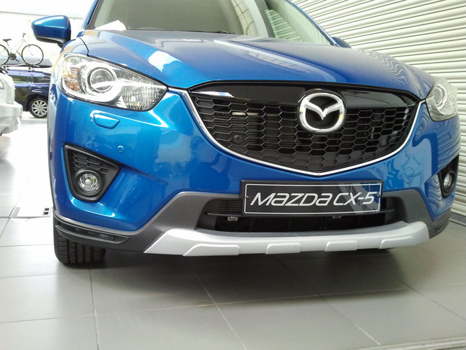

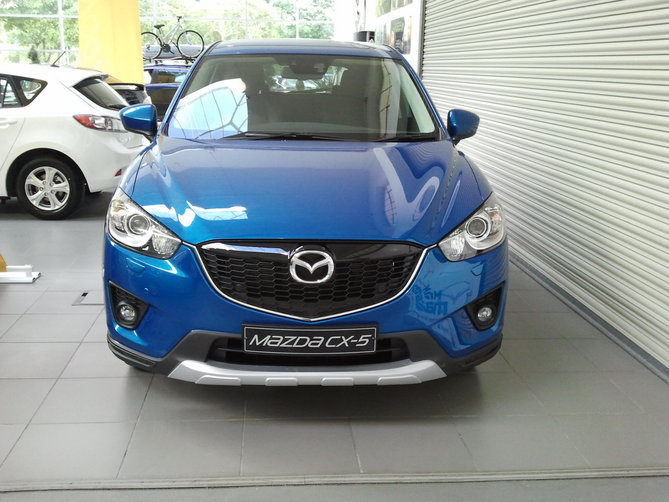

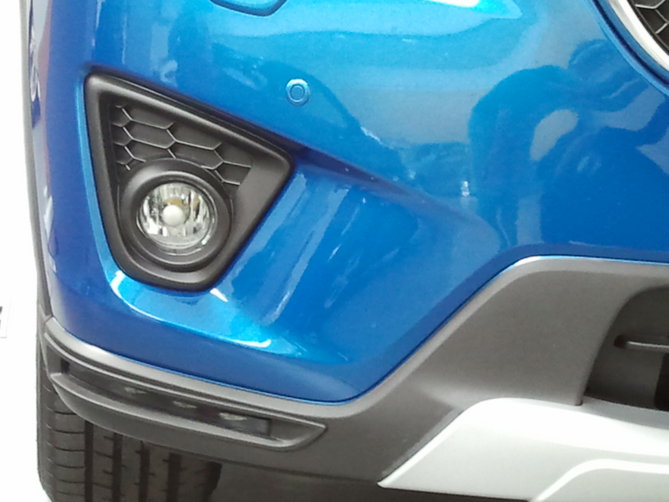

Byłem dzisiaj w ASO... ogladajac CX-5 zwrocilem uwage na istnienie oryginalnych świateł DRL:

Owszem są ale w 99% za dopłatą :( i to całkiem sporą

Potwierdzam, ze te LEDowe sa dosyc drogie. Zacytuje odpowiedz z salonu Mazdy:
"Światła LED to koszt 2000PLN z montażem :–)"
Na szczescie sa standardowe swiatla do jazdy dziennej – swieci ta czesc lampy najblizej grila.
