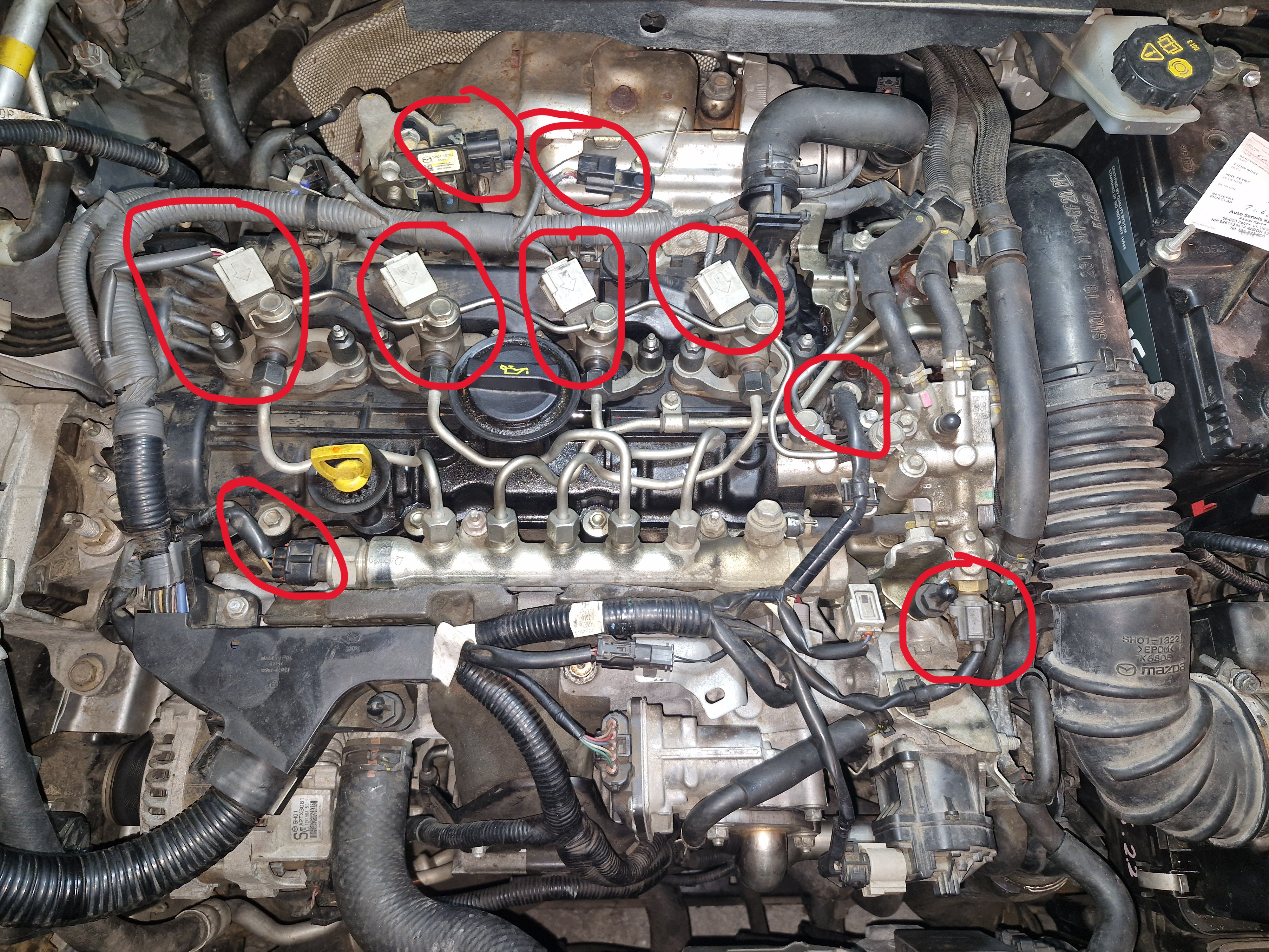

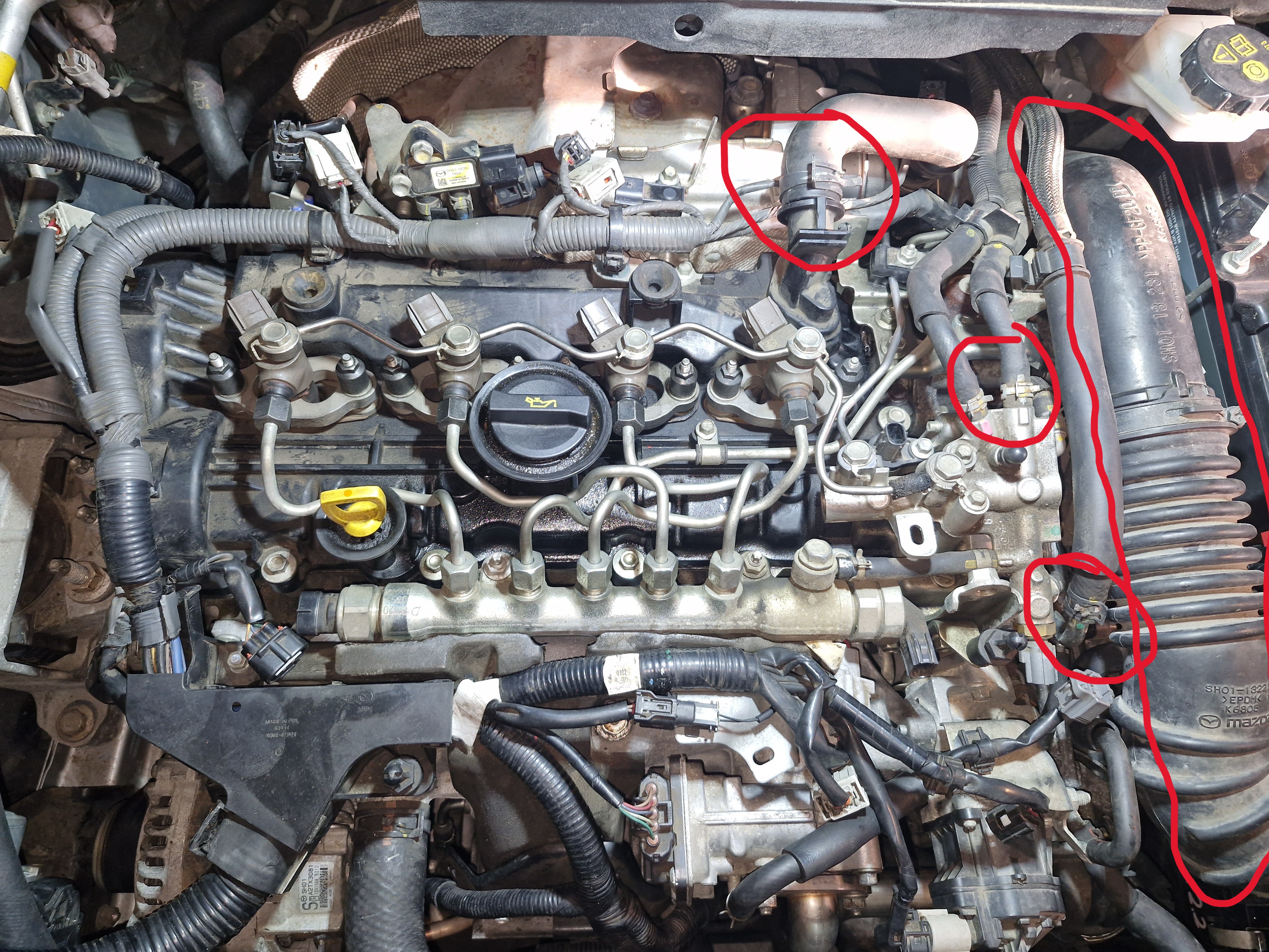

Pracę rozpoczynamy od zdjęcia górnej osłony silnika i rozpięciu elektryki.
przy niektórych kostkach możemy sobie pomóc śrubokrętem płaskim.
po rozpięciu elektryki odpinamy przewody gumowe, niektóre z nich nie są wymagane do odpięcia, ja to zrobiłem ponieważ lubię mieć miejsce dookoła i wszystko widzieć.

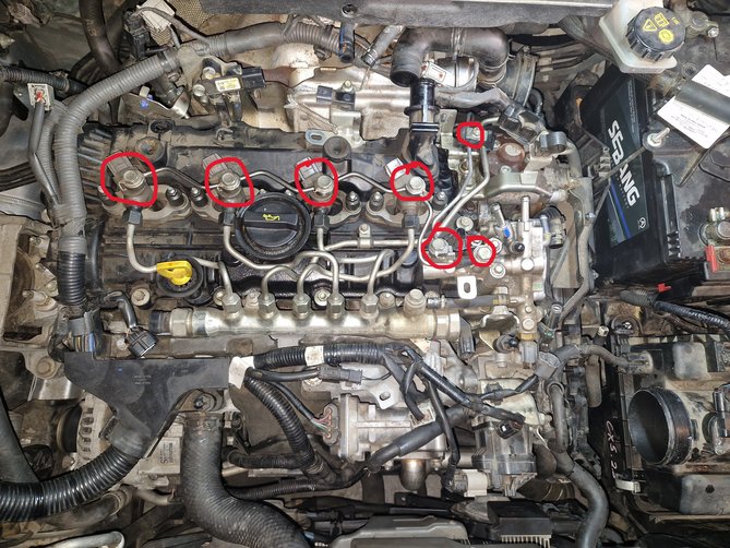

Następnie rozpinamy przewody paliwowe, najpierw powrót.
Potem "jakiś rozdzielacz paliwa" nie wiem co to jest ale zalecam jego demontaż.

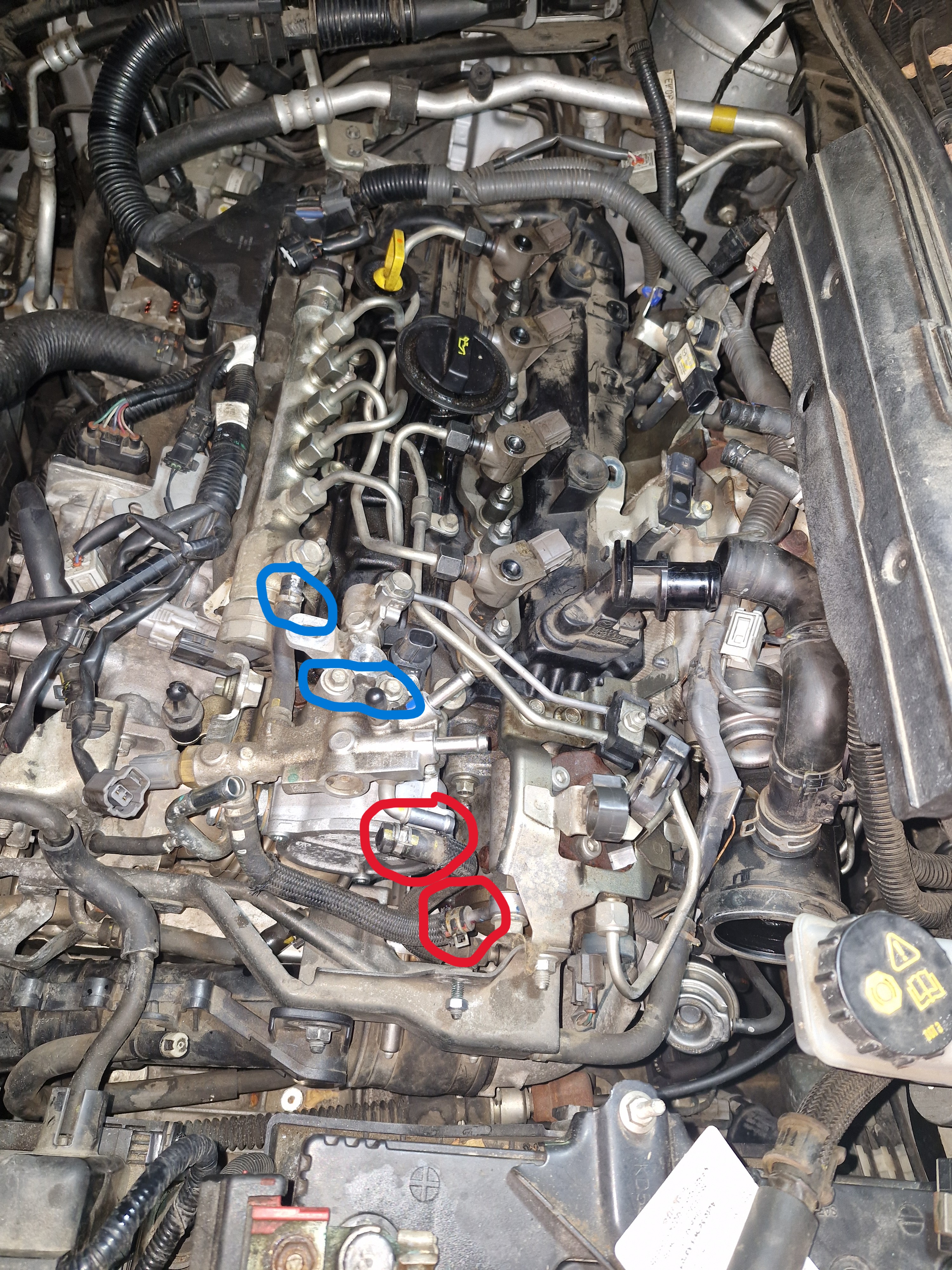

Najpierw rozpinamy węże (kolor czerwony) potem dwie śrubki na niebiesko i jako ostatni przewód gumowy oznaczony na niebiesko.

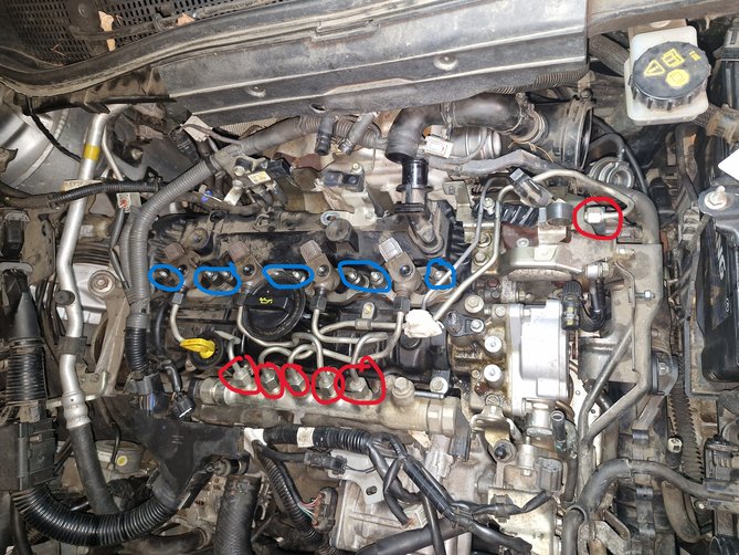

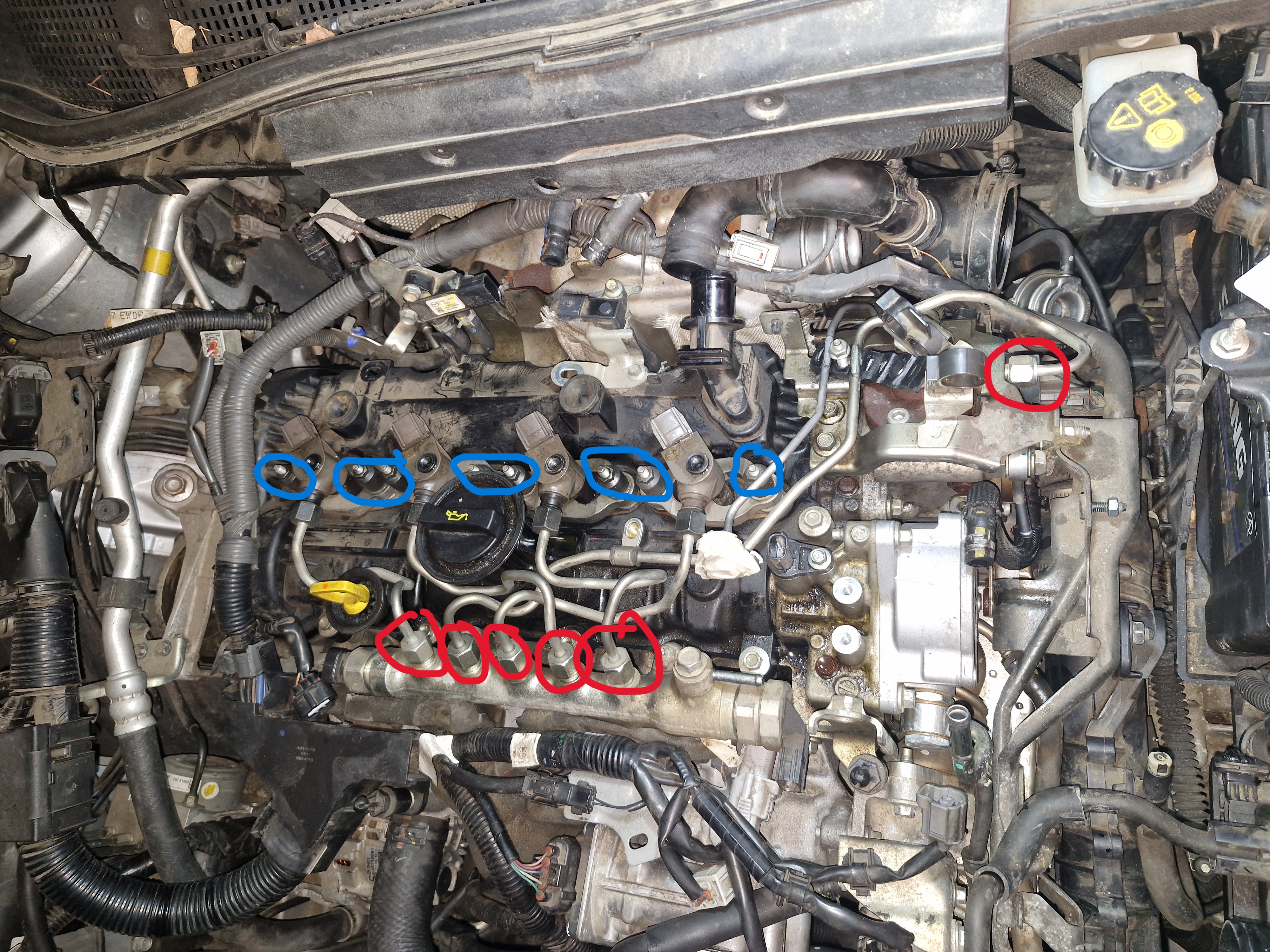

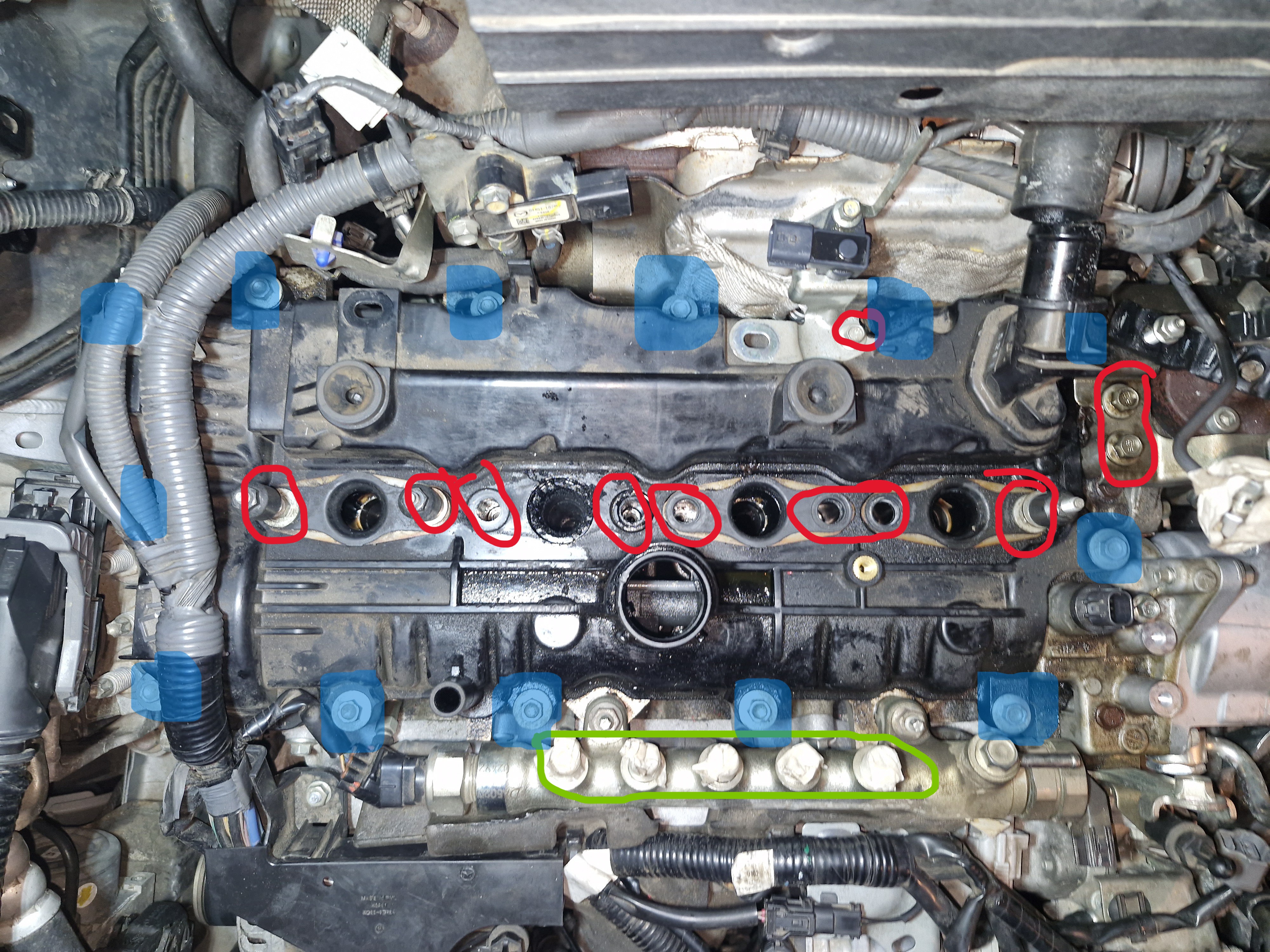

Po zdjęciu tego trójnika czy rozdzielacza możemy odkręcać przewody paliwowe zasilające przy listwie wtryskowej i pompie paliwa, następnie możemy odkręcić wtryski. nie odkręcałem przewodów paliwowych bezpośrednio przy wtryskach, ponieważ przeszkadzały by mi w demontażu pokrywy zaworów, musiał bym wtedy oznaczać wtryski z którego cylindra zostały wyjęte, przy wyjęciu wtrysków z przewodami mam pewność, że włożę je w te same miejsce.
Demontaż wtrysków to chyba była najtrudniejsza operacja w tej całej pracy. siedzą dość ciasno i należy uważać przy wyciąganiu wtrysków aby nie zgubić podkładek od blokady wtrysków.
ja miałem problem z wyjęciem wtrysku nr2
Po wyjęciu wtrysków, polecam zaślepić listwę wtryskową aby żaden syf się tam nie dostał (oznaczone na zielono).

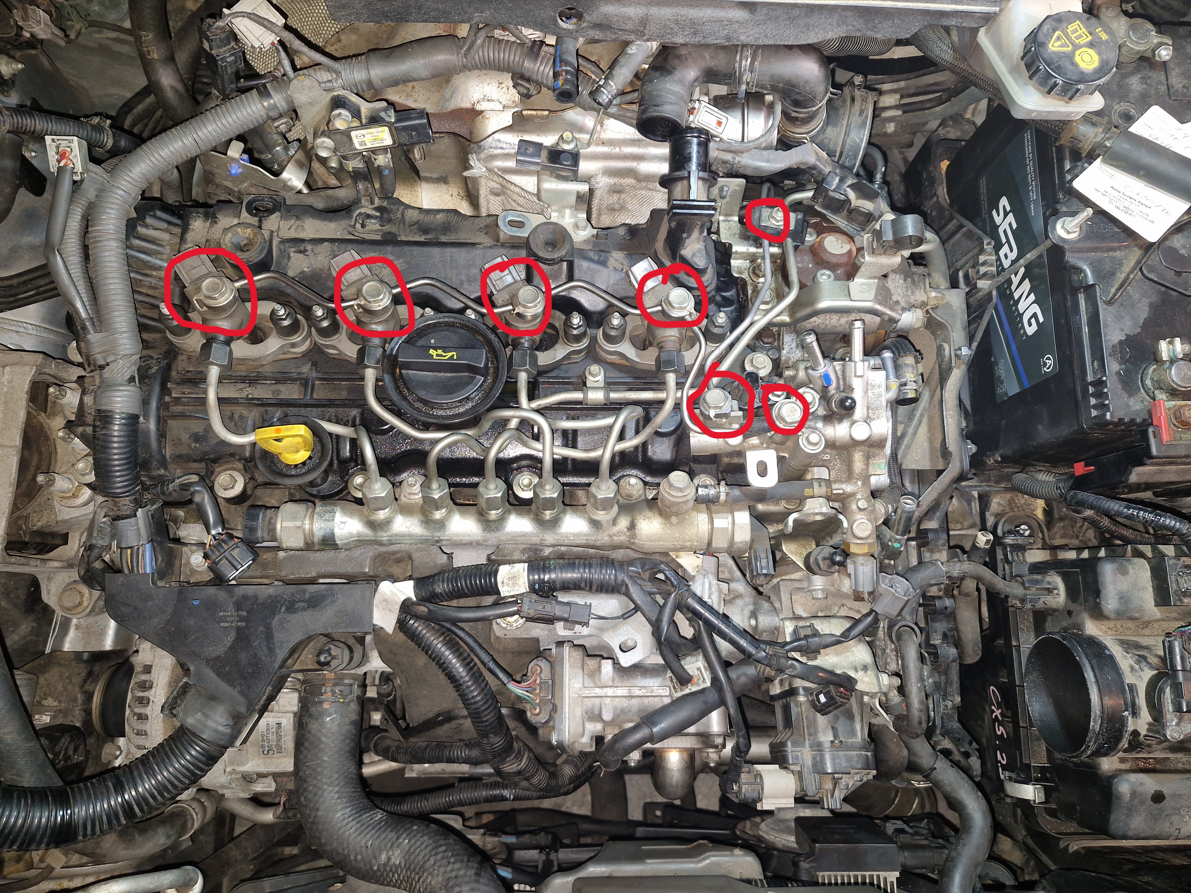

jak już mamy wyjęte wtryski możemy odkręcić prowadnice blokad wtrysków, podstawę jednego z czujników (chyba DPF) i jakąś podstawę przewodu z prawej strony silnika, jest montowana na dwie śrubki od góry i jedną od boku której nie widać na tym zdjęciu (oznaczone na czerwono).

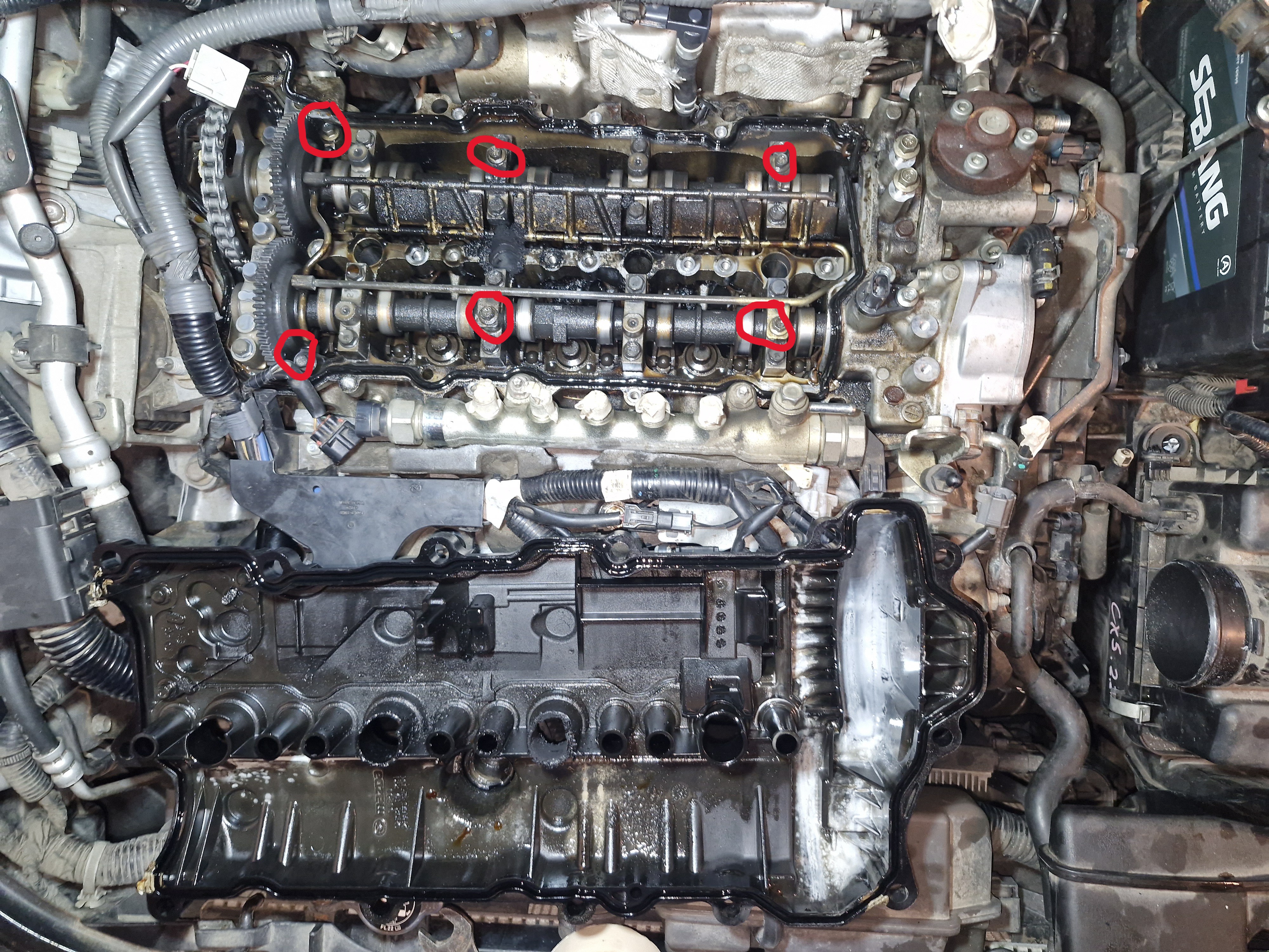

Po odkręceniu tych wszystkich elementów możemy odkręcać pokrywę zaworów (oznaczone na niebiesko).
sama pokrywa jest tylko na uszczelce gumowej i tylko w paru miejscach jest silikon więc może być lekko przyklejona, proponuję podnosić ją od strony skrzyni biegów.

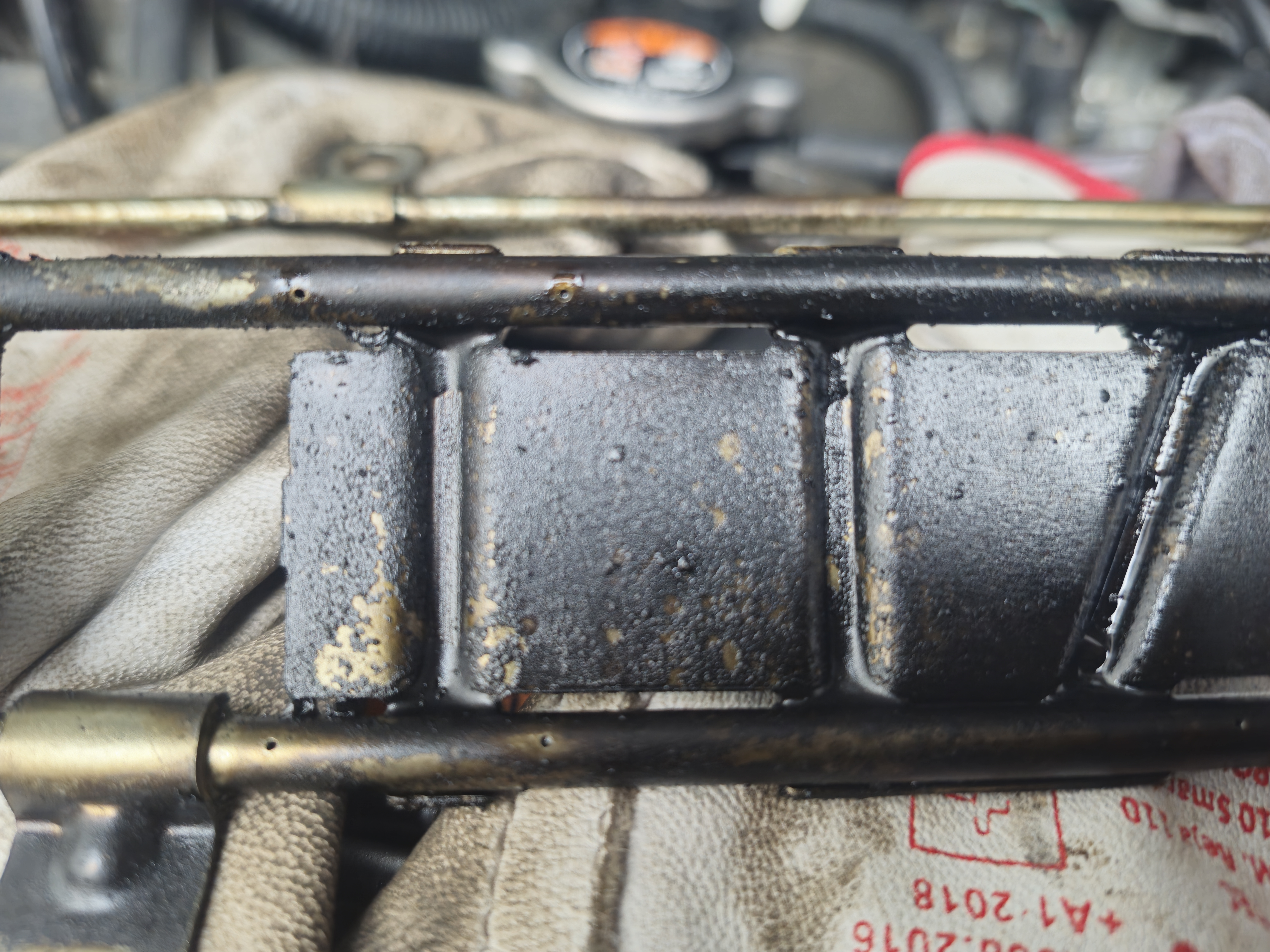

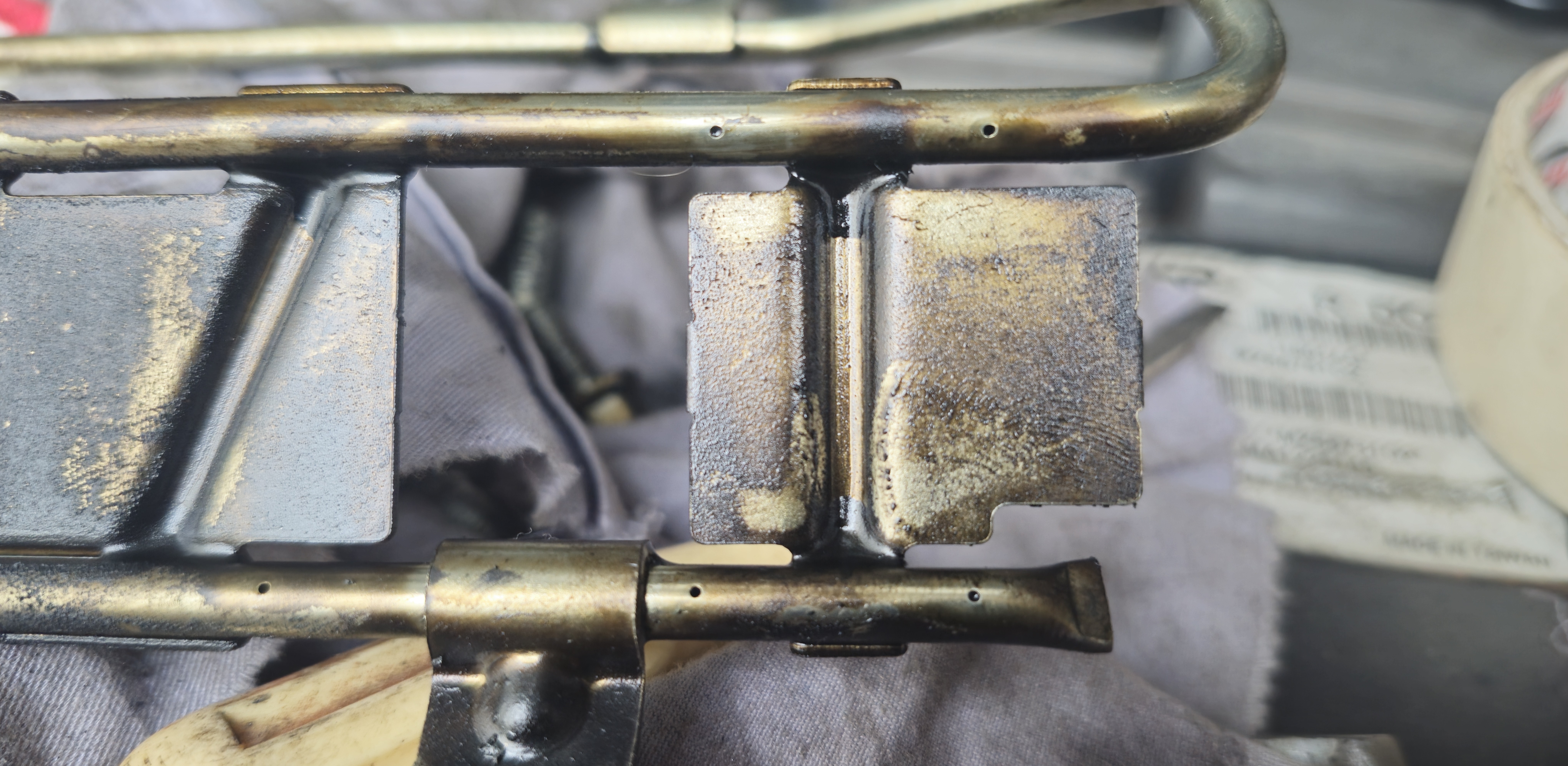

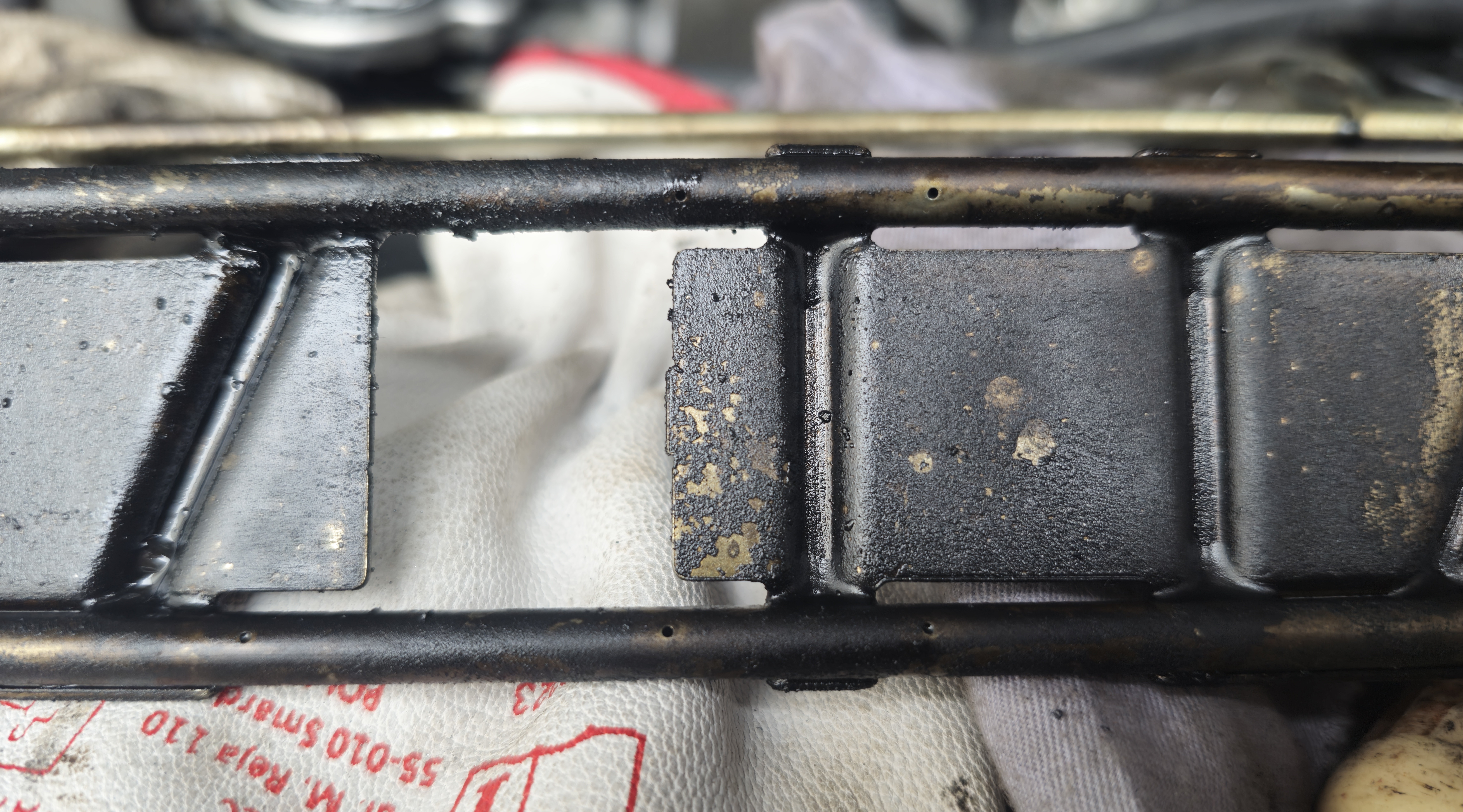

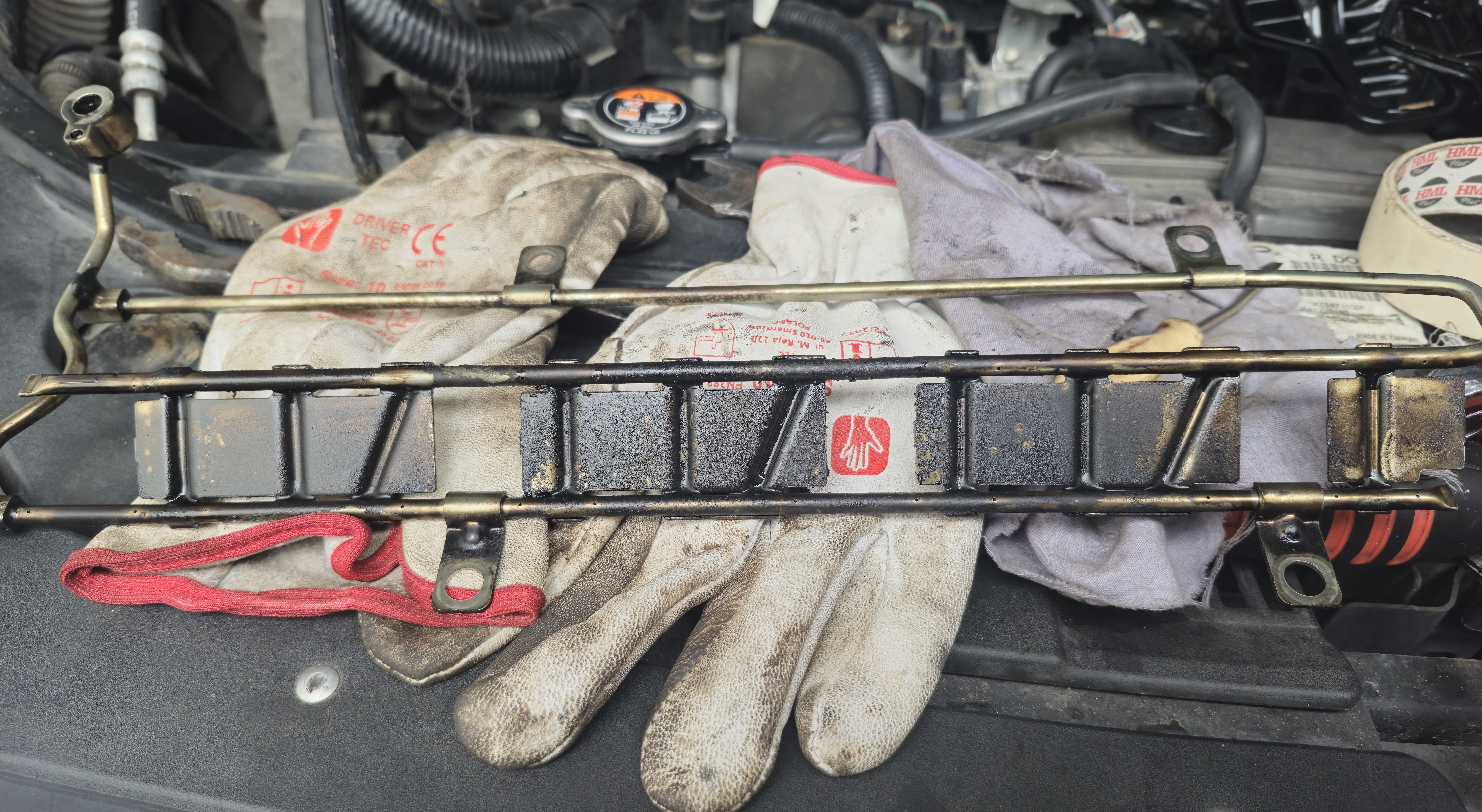

aby dobrać się do wałków rozrządu należy zdemontować magistralę olejową (6 śrubek oznaczonych na czerwono)
to na razie tyle z wykonanych prac przy demontażu wałka rozrządu.

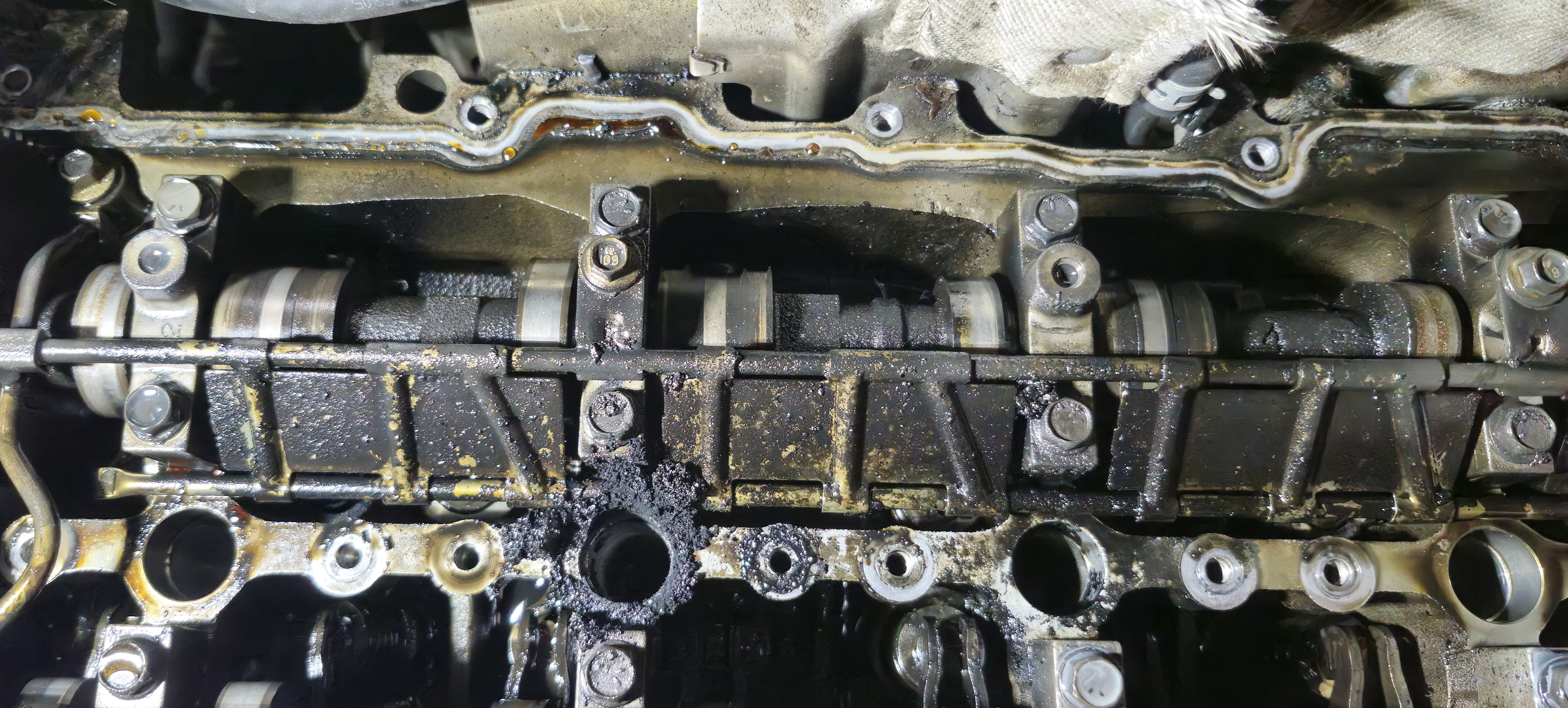

na podstawie tych zdjęć chciał bym z wami dokładnie przeanalizować uszkodzenia, jednoznacznie wskazać przyczynę powstania problemu i omówić szczegóły naprawy.
wałek wytarty jest i to widać na tym zdjęciu
wałek wytarł się ponieważ było złe smarowanie ze względu na zbierający się nagar w gnieździe wtrysku nr2, nagar mieszał się z olejem i wędrował po całym układzie zapychając przy tym smoka i magistralę olejową.
czy mój tok myślenia idzie w dobrym kierunku?

i czym umyć/wypłukać magistralę olejową?

A teraz kolejna sprawa – to co odkryłeś, to standard w dieslu Mazdy. Wytarte wałki były plagą w rocznikach 2012-2013, teoretycznie po 2014 problem został usunięty. Niestety tylko teoretycznie, bo w późniejszych rocznikach również się trafiało. A problemem był materiał, z którego były zrobione wałki. I nie ma to nic wspólnego z tym syfem wokół jednego z wtrysków, bo patrząc na zdjęcia owszem – zawalone, ale daleko jeszcze do efektu domina gdzie zacierają się panewki i silnik kończy się z korbą wystającą z bloku.
To jest kolejna bolączka, tym razem wszystkich diesli Mazdy – podkładki pod wtryskami. Te powinny być traktowane jako część eksploatacyjna i być wymieniane co max 100kkm.
Jak zaczniesz dalej grzebać, to zapewne odkryjesz jeszcze totalnie zawalone nagarem otwory w głowicy jak i sam kolektor – kolejna bolączka. Polecam również sprawdzić turbinę, przy 200kkm może być już w kiepskim stanie. Do tego pranie DPF i po złożeniu auto powinno być jak nowe.
Jak wyczyścić magistralę? Tani olej, płukanka i tak powtórzyć kilka razy.
Zdejmując miskę wszystko będzie wyglądać łatwo – 2 śruby do wyjęcia sitka oleju. Niestety Mazda pięknie schowała jedną z nich i już tak łatwo nie będzie. Przyjrzyj się też łańcuszkowi napędzającemu pompę oleju, te lubią się zrywać.
