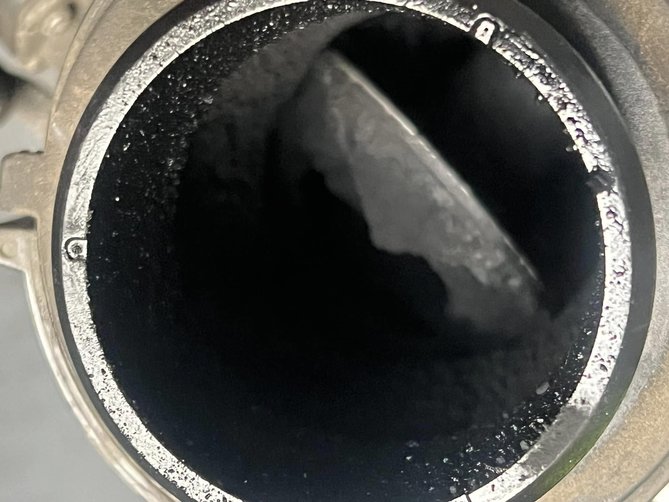

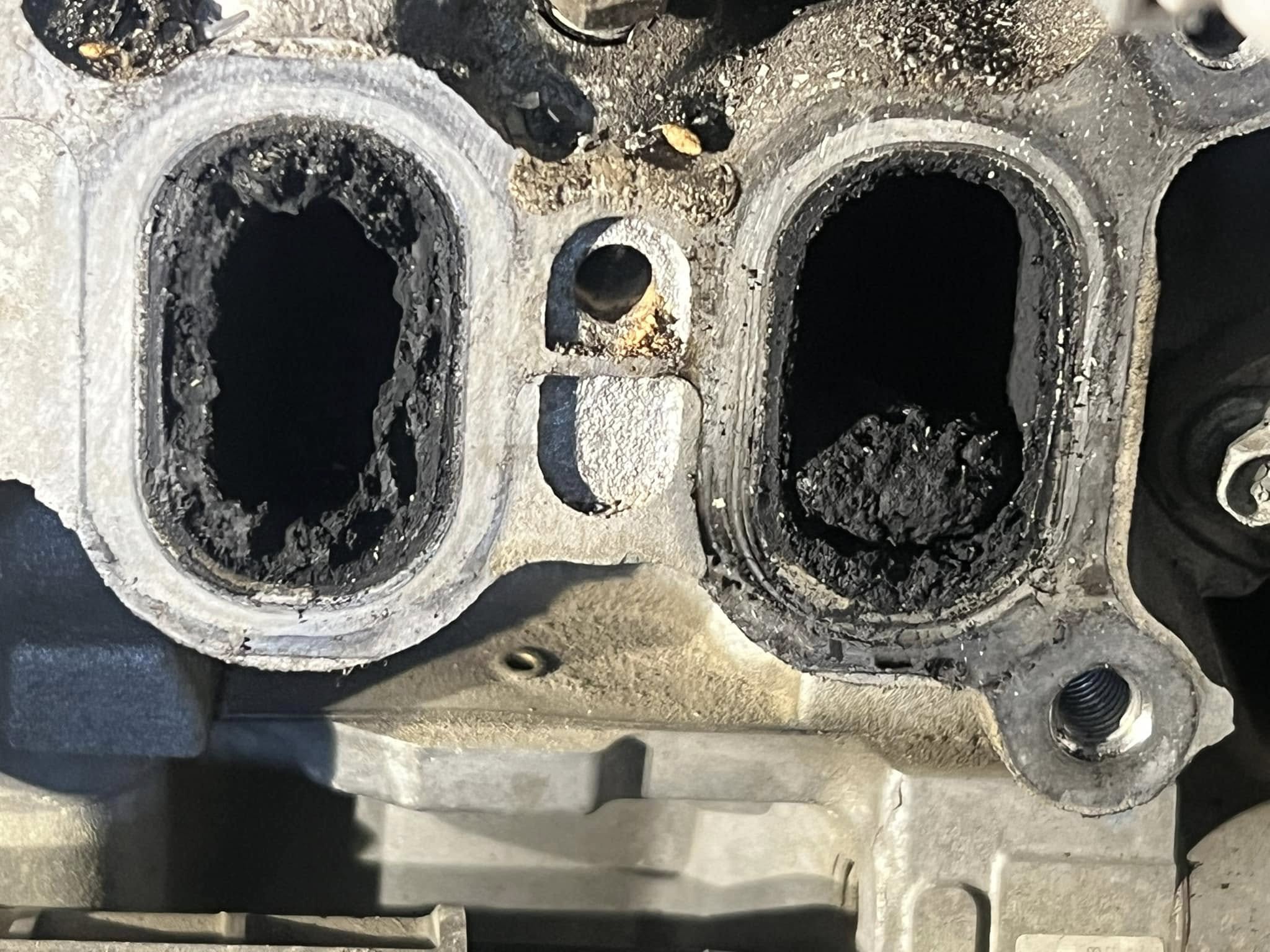

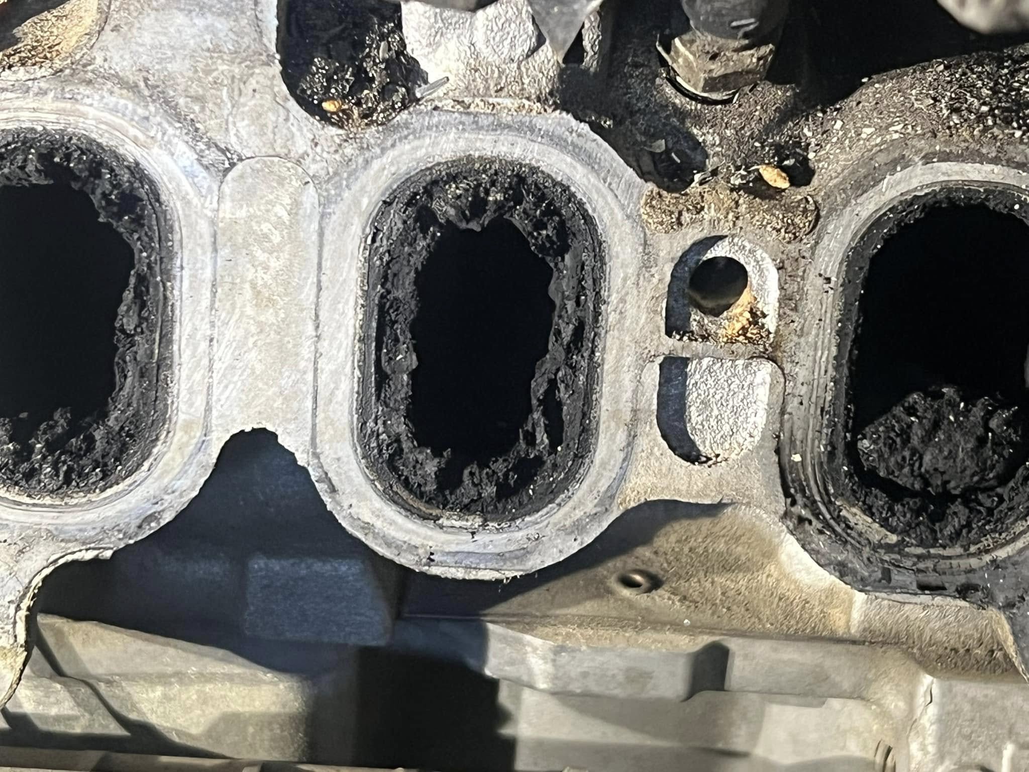

No i cóż...doloty wyczyszczone – choć wyglądały masakrycznie, smok wyczyszczony, oleje filtry zmienione, podkładki pod wtryskami zmienione, dwa wtryski podmienione miejscami. Ciśnienie oleju wróciło do normy, a problem przy wypalaniu pozostał.....powoli zaczyna mnie drażnić to auto !
Dla ciekawych zamieszczam zdjęcia dolotów przy 275tys....
A ja szukam dalej..
