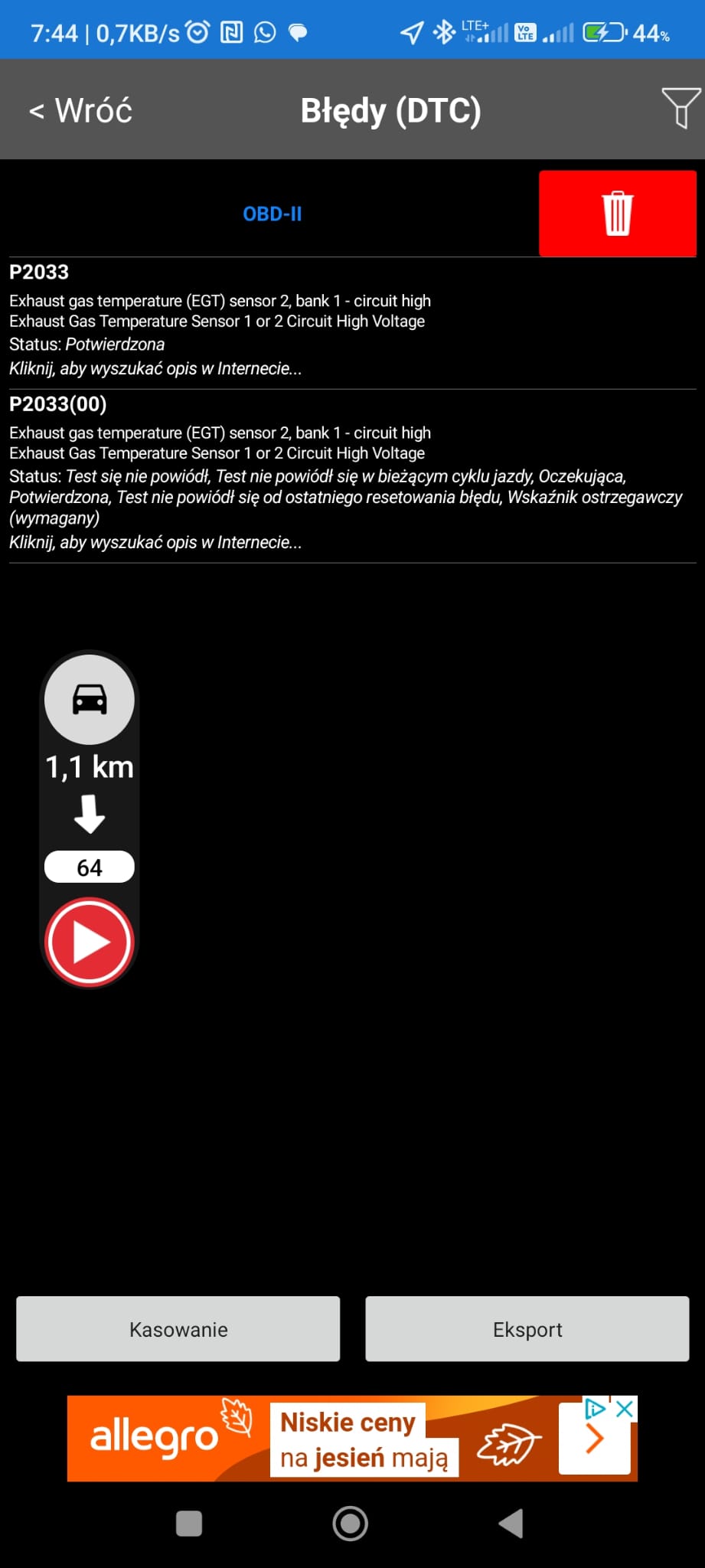

chciałbym zapytać czy ktoś z was miewał problem błędu P2033, przy czym ogranicza moc silnika.
Po zgaszeniu silnika i ponownym uruchomieniu wszystko wraca do normy, nie w każdym przypadku taki błąd mi wyskakuje.

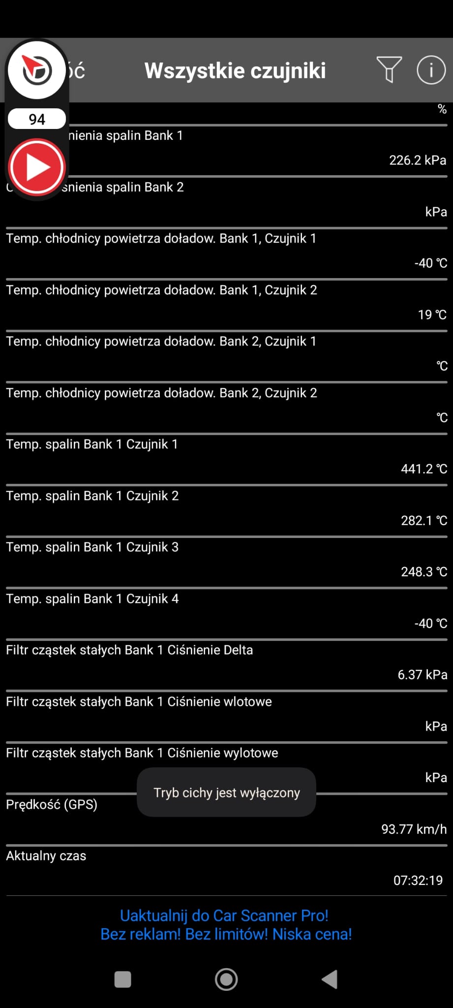

Natomiast po podłączeniu się poprzez interfejs w aplikacji CarScanner odczytałem błąd P2033 oraz miałem podgląd na parametry, dziwi mnie jedna rzecz, a taka że z pozycji "Temp chłodnicy powietrza doładowania Bank 1, czujnik 1" pokazuje -40°Ci taka sama wartość jest dla pozycji "Temp Spalin Bank 1, czujnik 4".
Sprawdziłem przy DPF 2 czujniki, które fizycznie widziałem, pierwszy od góry jest to czujnik "Temp spalin Bank 1, czujnik 2", dolny "Temp spalin Bank 1, czujnik 1", a czujnik nr 3 nie mam zielonego pojęcia gdzie się może znajdować, a tym bardziej czujnik nr. 4 (który również wskazuje wartość -40°C.
Błąd P2033
Temp spalin Bank

Temat do zamknięcia – temat udało się naprawić podczas wymiany czujnika ciśnienia oleju (który również posiada odczyt temperatury) oraz wymiana smoka.
