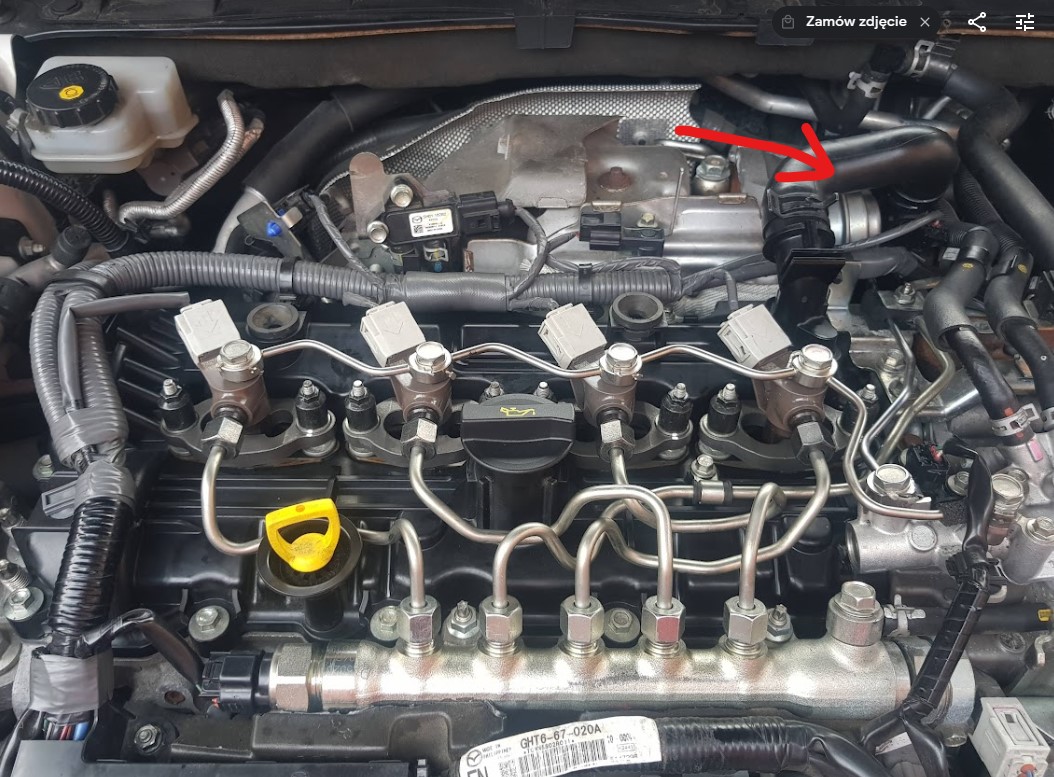

Jak w tytule jest szukam odmy w mazdzie cx5 2.2D gdzie dokładnie się znajduje bo różne mam informacje.Dobrze byłoby zdjęcie jeśli ktoś może podrzucić.Pozdrawiam

Stojąc przed autem w prawym górnym rogu silnika zaraz obok jednego z czujników ciśnienia. Idzie gruba gumowa rura od obudowy klawiatury (wałki, łańcuch) prosto do dolotu zaraz za turbiną. Nie da się tego nie zauważyć.

OK a którędy ścieka olej do miski spowrotem?

Idzie w dolot i tworzy w nim syf, reszta jest dopalana. Do miski nic nie wraca

Już to zauważyłem ze odma robi syf w dolocie.Wielkie dzienki myślałem ze coś przeoczyłem.
