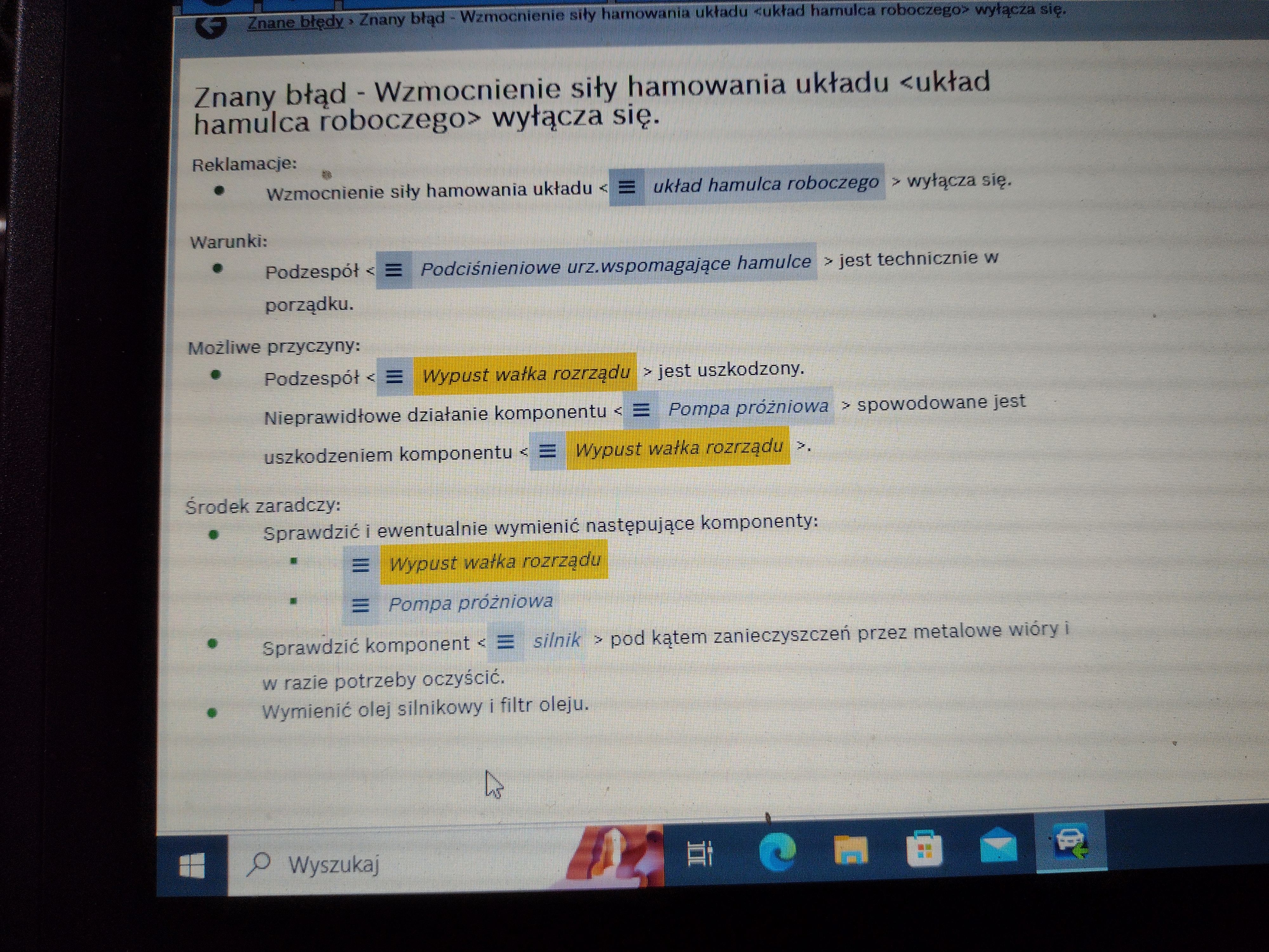

Mam tylko problem bo wyskoczyła mi regeneracja filtra DPF ale jak znajomy mechanik podpiął mnie do kompa i chciał wypalić to okazało się że mam tak jak na zdjęciu.
Mówił że trzeba auto przejechać może filtr się wypali i reszta wróci do normy a jak nie to spróbować zrobić płukankę silnika .
Kazał też zaglądnąć na wałki rozrządu i pompę vacum w pierwszej kolejności ale ma nadzieję że przy wymianie silnika coś gdzieś wpadło jakieś paprochy i dlatego ten komunikat.
