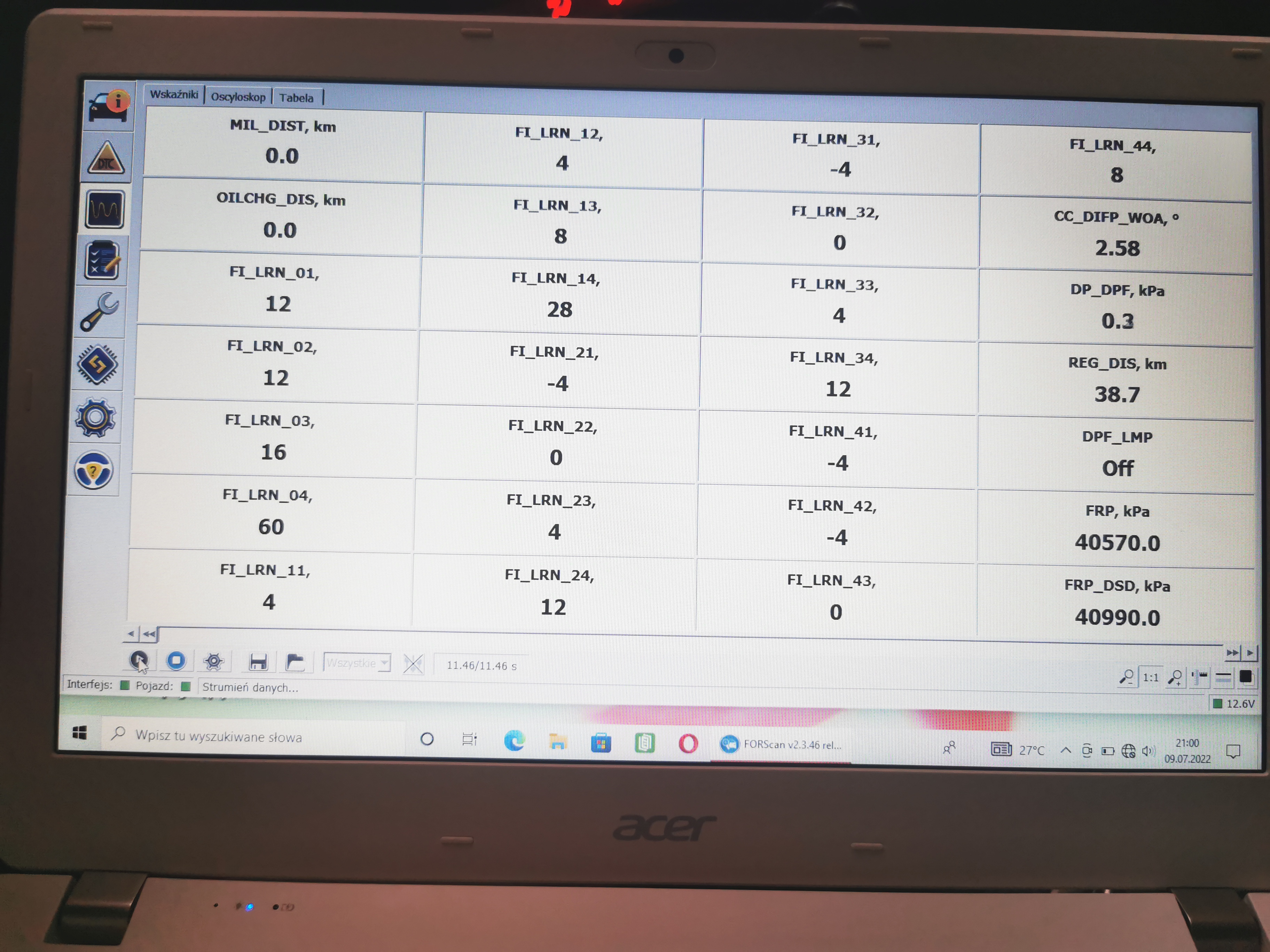

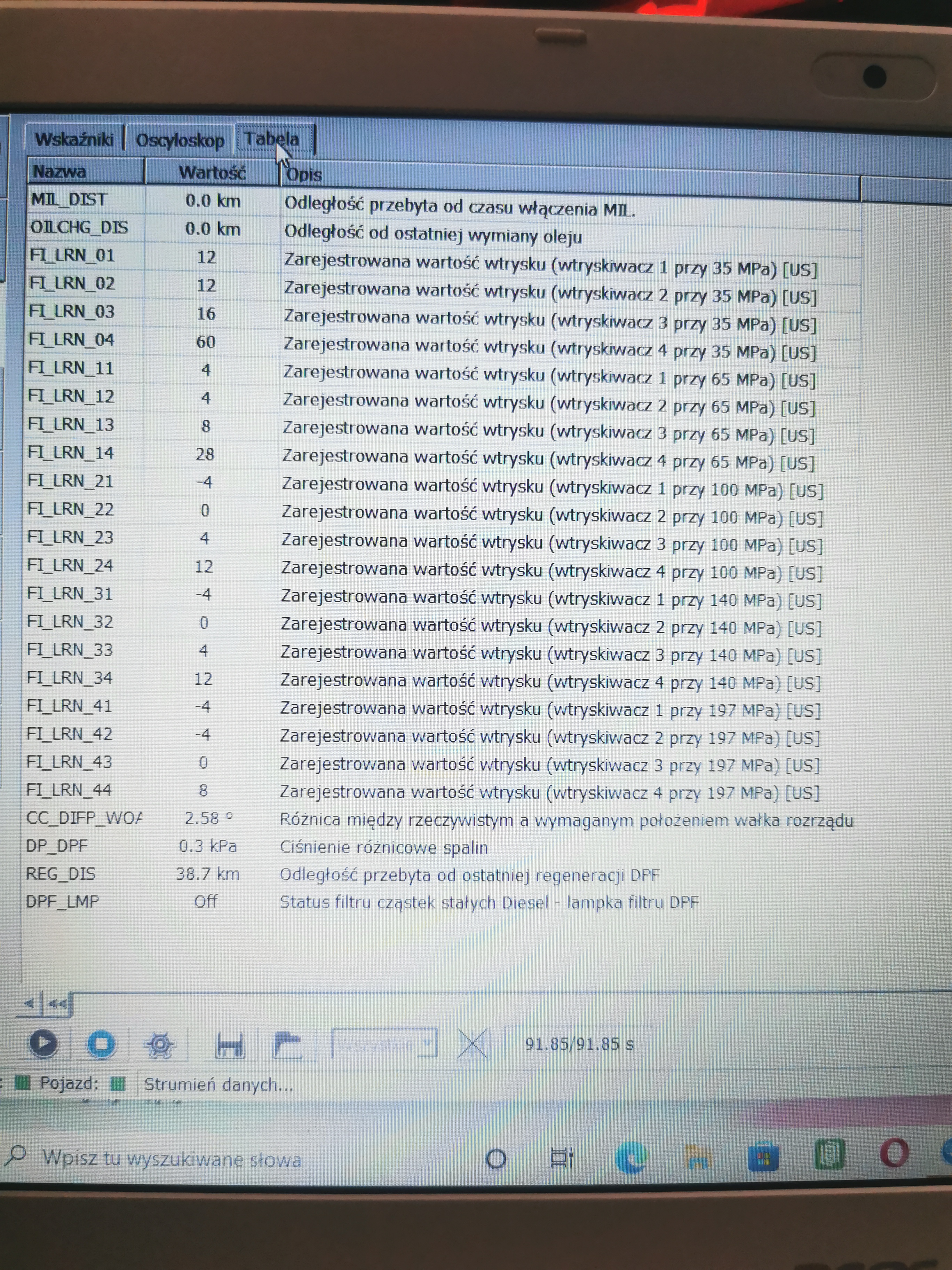

Poniżej wklejam wartości, które dziś sprawdziłem po podpięciu do komputera.
Proszę o pomoc, koszty regeneracji nie są małe a nie chce by później się okazało, że wtryski były jednak ok.

Ewentualnie można by pogdybać na temat wtrysku nr 4, pozostałe (przynajmniej teoretycznie) mają wartości wzorcowe. Wg. mnie to nie one stanowią problem.

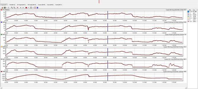

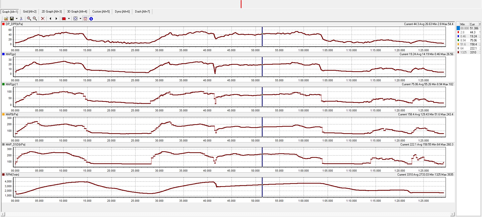

Patrząc na twój log 2x 3bieg, 1x4 bieg, zostawiając tylko to co potrzebne i zakładając, że gaz był wciśnięty do deski można wywnioskować, że masz problem z uzyskania odpowiedniego ciśnienia doładowania. Powinno być ~2.2 bara (222 kPa) tam gdzie jest pionowa granatowa linia przez wszystkie wykresy, a jest ledwo 1.58 bar (158 kPa) – patrz pomarańczowe MAP i szare MAP_DSD w tabelce.
To samo z MAF, na 4 biegu zasysa mniej niż na 3. (niebieski / zielony na wykresie)
W tej sytuacji obstawiał bym brudny dolot ograniczający przepływ powietrza.
Ale przy każdej próbie masz spadek doładowania w okolicach 2500 rpm, wtedy gdy przestaje dmuchać mała, a zaczyna duża turbina. Powyżej 2500 rpm ciśnienie jest już zbyt niskie i nigdy nie dobja do 2 barów. Może to też świadczyć o problemie z dużą turbiną, ale może się tak dziać też z winy zapchanego dolotu (im wyższe obroty, tym trzeba więcej powietrza)
Ja bym zaczął od czyszczenia dolotu, a potem powtórzył test. Wg mnie powinno to wyeliminować problem.

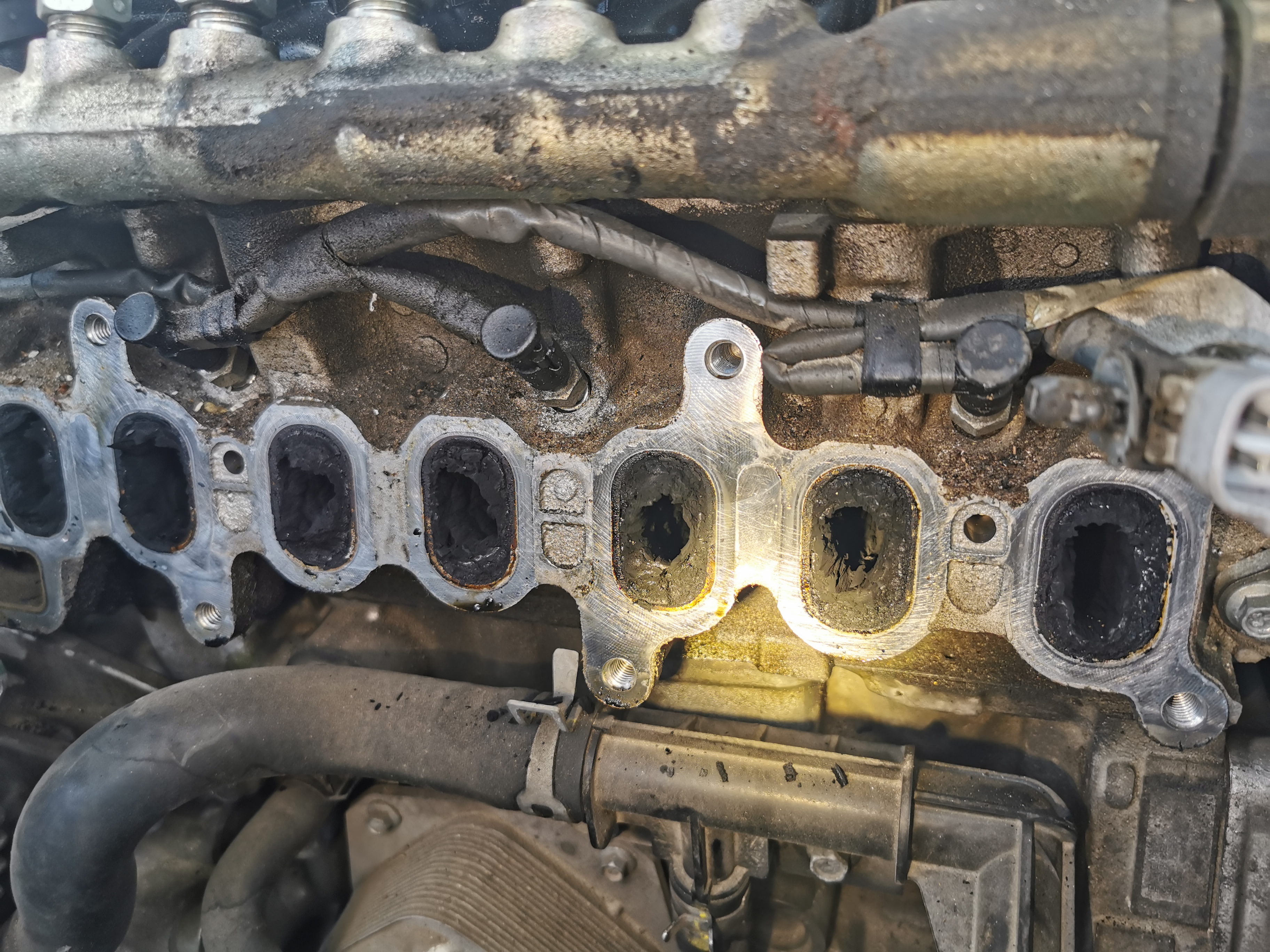

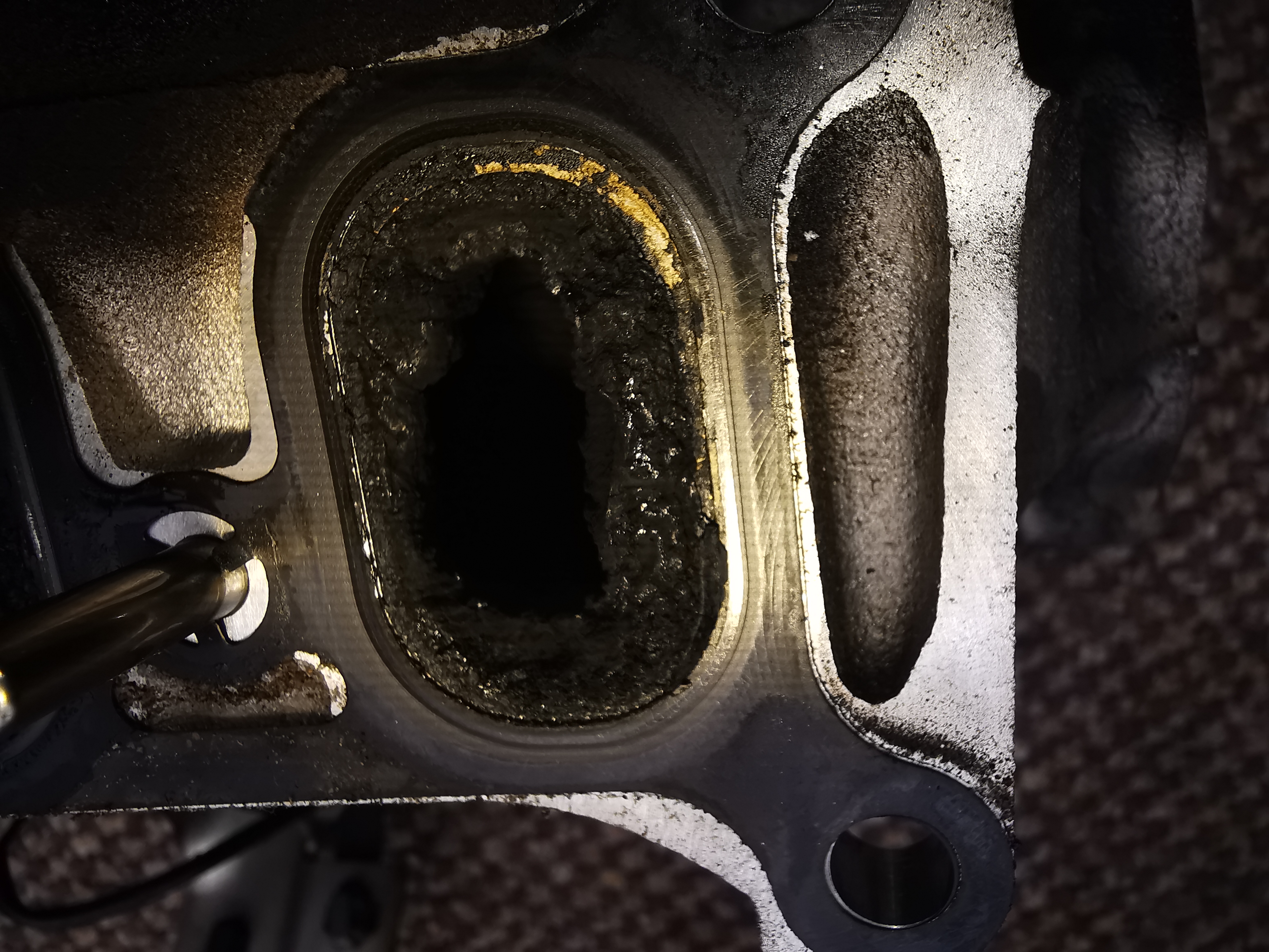

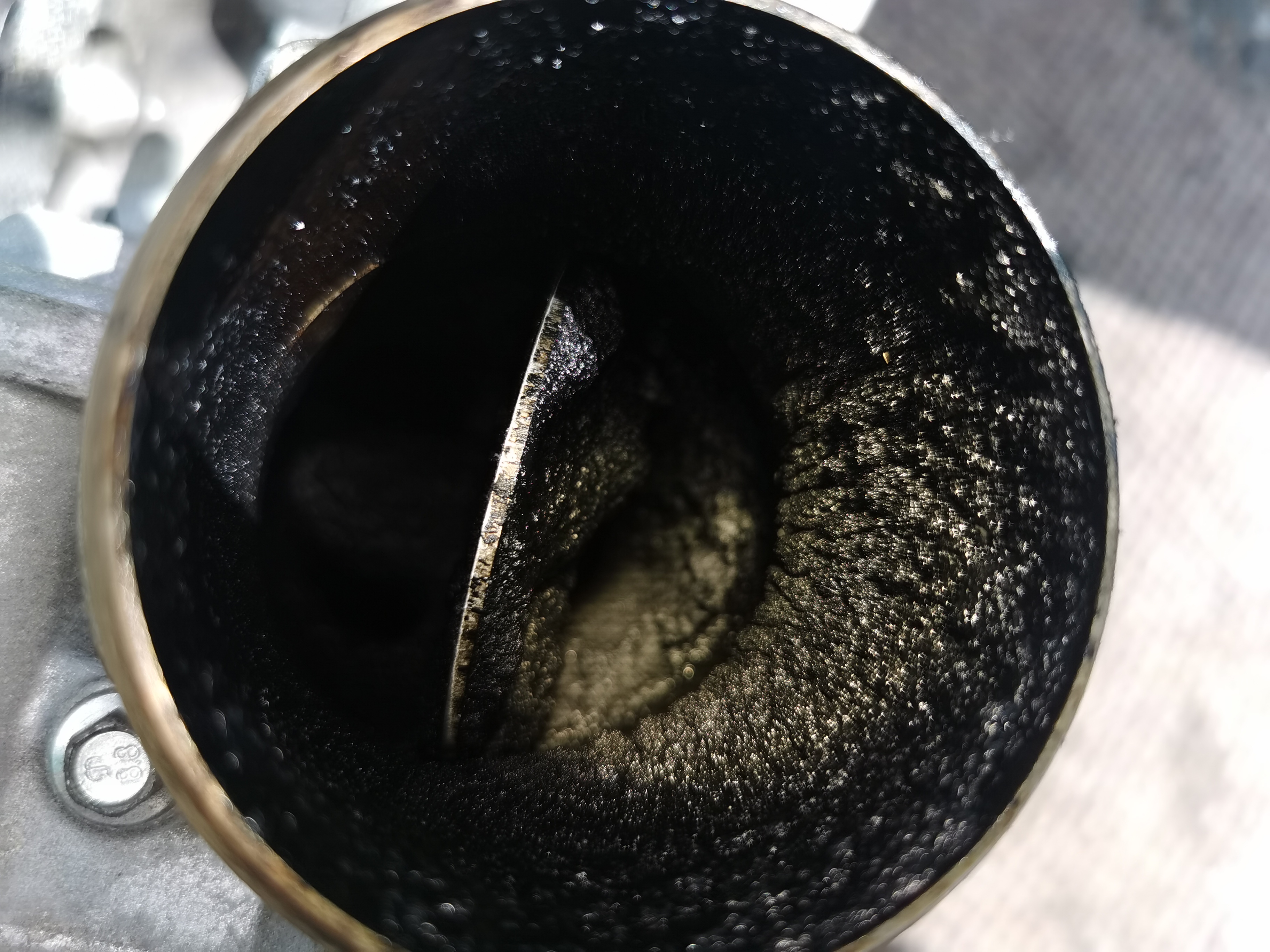

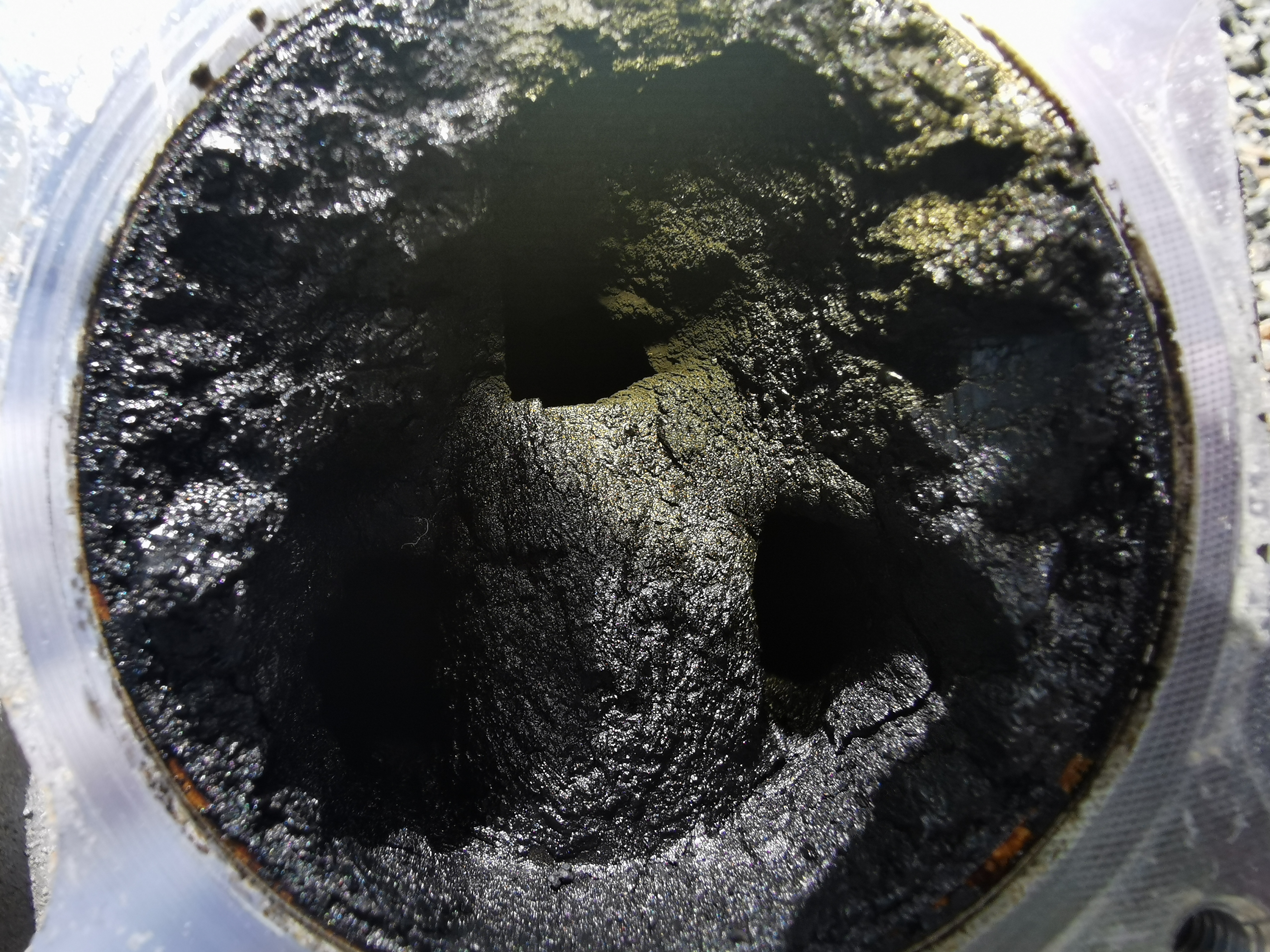

Kup uszczelkę kolektora i pod przepustnicę, bo ta lubi zardzewieć.
Wieczorem postaram się wrzucić instrukcję serwisową jak się do tego zabrać.
Da się to zrobić bez odkręcania chłodnicy EGR, jeśli się zdecydujesz jednak ją odkręcić, to kup też uszczelkę gdzie jest przykręcona do bloku. Tam idzie płyn chłodzący, pasuje żeby po złożeniu nie ciekło.
Dodatkowo trzeba spuścić płyn chłodniczy, więc przy okazji możesz wymienić.
Klapkę możesz sprawdzić, ale gdyby odpadła auto nie ciągnęło by od dołu w zasadzie wcale.
Dopisano 17 lip 2022 21:16:
https://euroesi.mazda.co.jp/esicont/eu_eng/mazda6/20120903161818/html/id0113z7801900.html#id0113z780190008
Nie ma konieczności postępować tak, jak piszą, bo jest kilka skrótów.
Czynności:
– Spuszczasz płyn z chłodnicy. Jest mała klapka w pokrywie od spodu, do tego kurek
– demontujesz zbiorniczek płynu wyrównawczego
– cały dolot łącznie z górną plastikową rurką od turbiny
– rozpinasz wszystkie klipsy / czujniki na / z przodu silnika + przepustnicę i oba egr'y. na dole (od alternatora / rozrusznika) i na skrzyni można zostawić, wiązka i tak będzie się plątać i przeszkadzać do czasu złożenia – trzeba z tym żyć.
– demontujesz wąż od chłodnicy do kolektora, odpinasz małe wężyki od przepustnicy / obu egr. zostawiając je na miejscu. Pasuje pozatykać dziury co by śmieci nie powpadały
– zaczynasz rozkręcać wszystko. Zaczynasz od egr, potem bypass. tam jest szpilka, trzeba ją wykręcić, poluzować metalowe przewody od podciśnienia przykręcone od dołu chłodnicy egr (tej nie ruszaj) ruszając tymi rurkami można odkręcić egr bypass (4 śruby, póki co tylko odkręcić, nie da się go wyjąć – zrobione toto po japońsku...
– ściągasz rurę dolotu z przepustnicy, zatykasz. to trochę dziwna operacja, trzeba przekręcić aż białe klipsy odpuszczą, potem ściąga się w dół
– odkręcasz kolektor. ma 2 bolce "prowadzące", więc nie będzie chciał zejść, ale dzięki temu uwolnisz egr bypass (podginając przy tym wspomniane wcześniej rurki)
– ściągasz kolektor, czyścisz czujniki, zatykasz kanał wodny w głowicy.
– odkręcasz przepustnicę i mały grzybek w kolektorze.
Czyścisz, składasz w odwrotnej kolejności. Aby wyczyścić otwory w głowicy kręcisz kołem zamachowym i po kolei zamykasz zawory. Czyścić najlepiej śrubokrętem z końcówką zagiętą 90%, albo jakimś drutem – wkładasz i wyciągasz syf za zewnątrz. Żadnego sprayu. Potem wyciągnąć wszystko odkurzaczem i przedmuchać kompresorem.

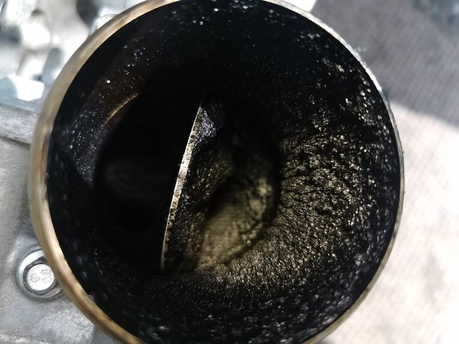

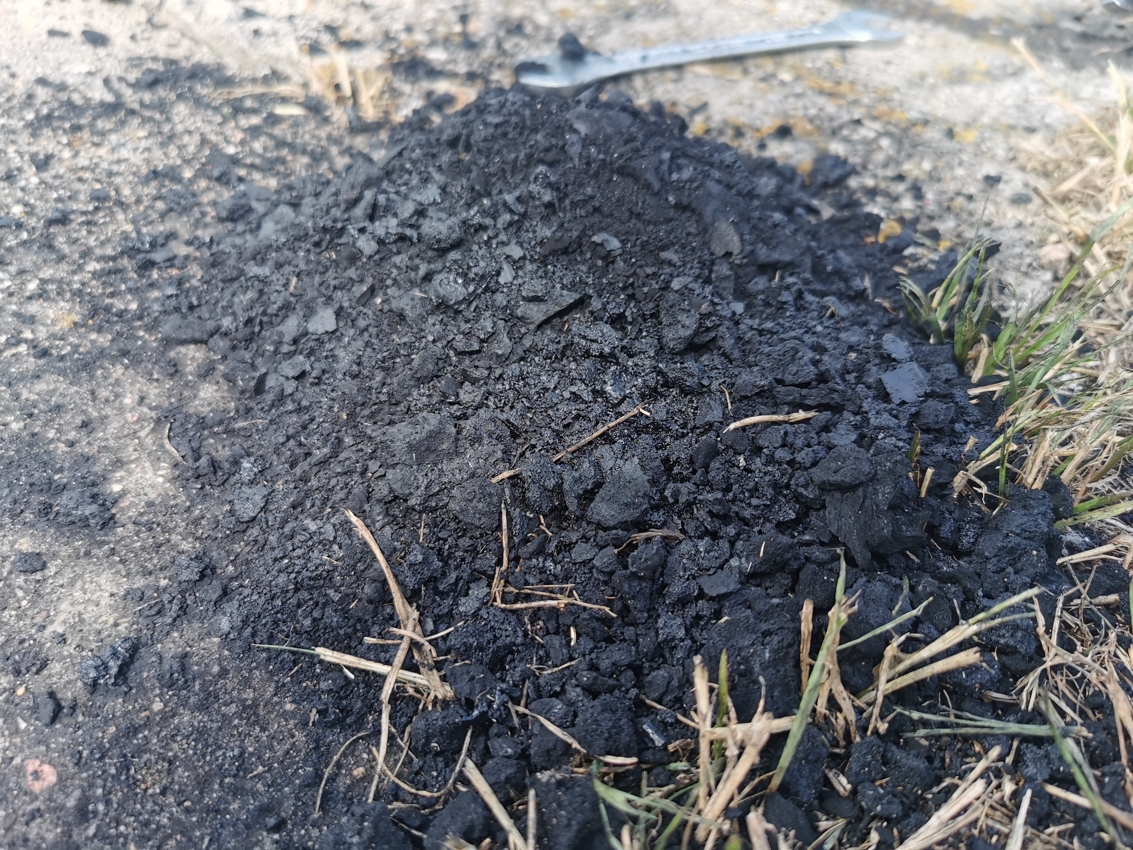

Ja to robiłem łupinami orzeszków i kompresorem, strasznie syfu ale działa. Zdjęcia są gdzieś w wątku mojego auta, link pod avatarem.
Całe graty najpierw drapać na sucho, potem na koniec sprayem do EGR.

Czyli poprzedni właściciel wyczyścił to, co NIE trzeba. Czujnik był zasyfiony, to kolektora nie czyścił, a to właśnie tam jest największy syf. Zdjęcie pokrywy to dobry pomysł, sprawdzisz przy okazji podkładki i jakie by nie były – wymień. I to w zasadzie 2 główne problemy tego silnika. Syf w dolocie i podkładki.
Jak podkładki nie puszczały, automatycznie eliminujesz problem z zapchanym smokiem olejowym.
Do tego jeszcze poczytaj o klapce małej turbiny, bo lubi się urwać. To by było na tyle.
I jeszcze jedno. Mazda swego czasu miała akcję serwisową na zapchany dolot, a testowali to właśnie odczytując parametry MAF. Jeżeli w określonych z góry warunkach przepływ był zbyt niski, to rozbierali kolektor i czyścili za darmo. Jak napisałem wcześniej, wg. mnie właśnie to jest u ciebie problemem.
Zawsze możesz zapytać w ASO, ale musisz trafić na kogoś kumatego.

Potrzebuje pomocy, stoje z robota.
Wyczyscilem kolektor i osprzet. Zostalo wyczyscic w glowicy otwory. Problem w tym ze nie wiem jak zamykac kolejno zawory i jak sprawdzuc czy na pewno jest zamkniety i ktory. Kolejna sprawa gdzue w naszym silniku/skrzyni jest rewizja by widziec znaki na kole i czym krecic dokladnie bo do tej pory zawsze mialem auto na padku a nie lancuchu.
Zostalo to ogarnac i skladam. Z samym rozebraniem wielkiej filozofii nie ma.

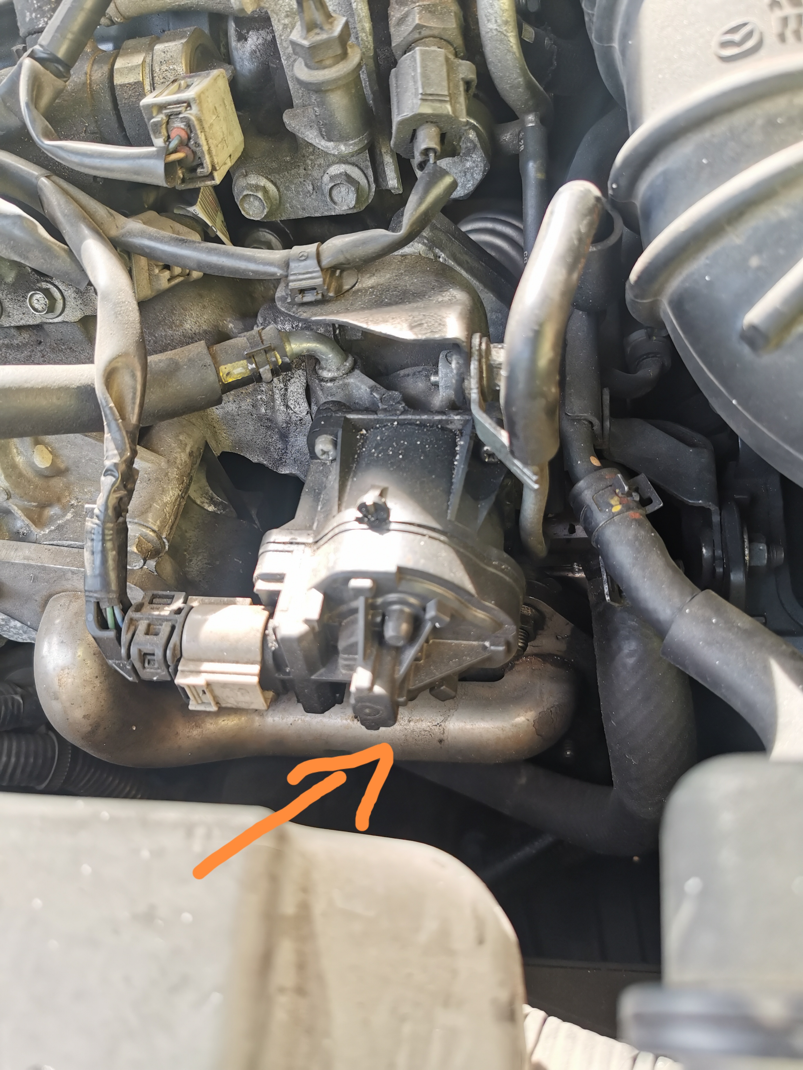

Zawory są zamknięte w pozycji maksymalnie w górę, trzeba kręcić wałem i obserwować. Nie ma tam żadnych znaczników bo część którą kręcisz jest z kołem pasowym dla osprzętu.
Lewa strona patrząc od przodu auta, przednie nadkole za plastikową osłoną. Klucz zdaje się 22mm.
Wydrapujesz pomału na zewnątrz z włączonym odkurzaczem wyciągającym syf.
Wygląda to dokładnie tak jak się spodziewałem...
Wszystkie uszczelki oprócz przepustnicy i kolektora można użyć ponownie

Tylko zaworow nie widac bo tak zapierdzielone sa otwory, nawet malu palec nie wejdzie. Dlatego zastanawiam sie czy moze nie wlozyc srubokreta i wtedy sprawdzac kiedy jest wypchniety przez zawof do gory. Tylko czy czegos nie uszkodze bo chyba otwory w glowicy schodza w dol po promieniu.
Uszczelki jak najbardziej wykorzystam. Wszystkie w stanie idealnym same odeszly. Zero korozji. Wymieniam dwie o ktorych pisales.
Z kewej z tego co pamietam tez jest alternator latwiej distepny wuec moze sruba od niego. Mysle ze z krecenuem tego juz sobie poradze. Krecic zgodnie z kierunkiem ruchu wzkazowek zegara?
Jutro czyszcze otwory w glowicy i sprawdzam. Jak zdążę to zgram logi po czyszczeniu.
