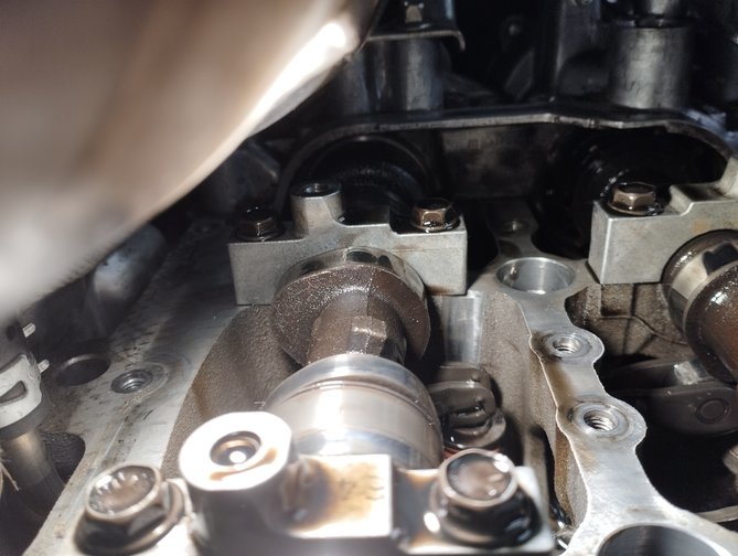

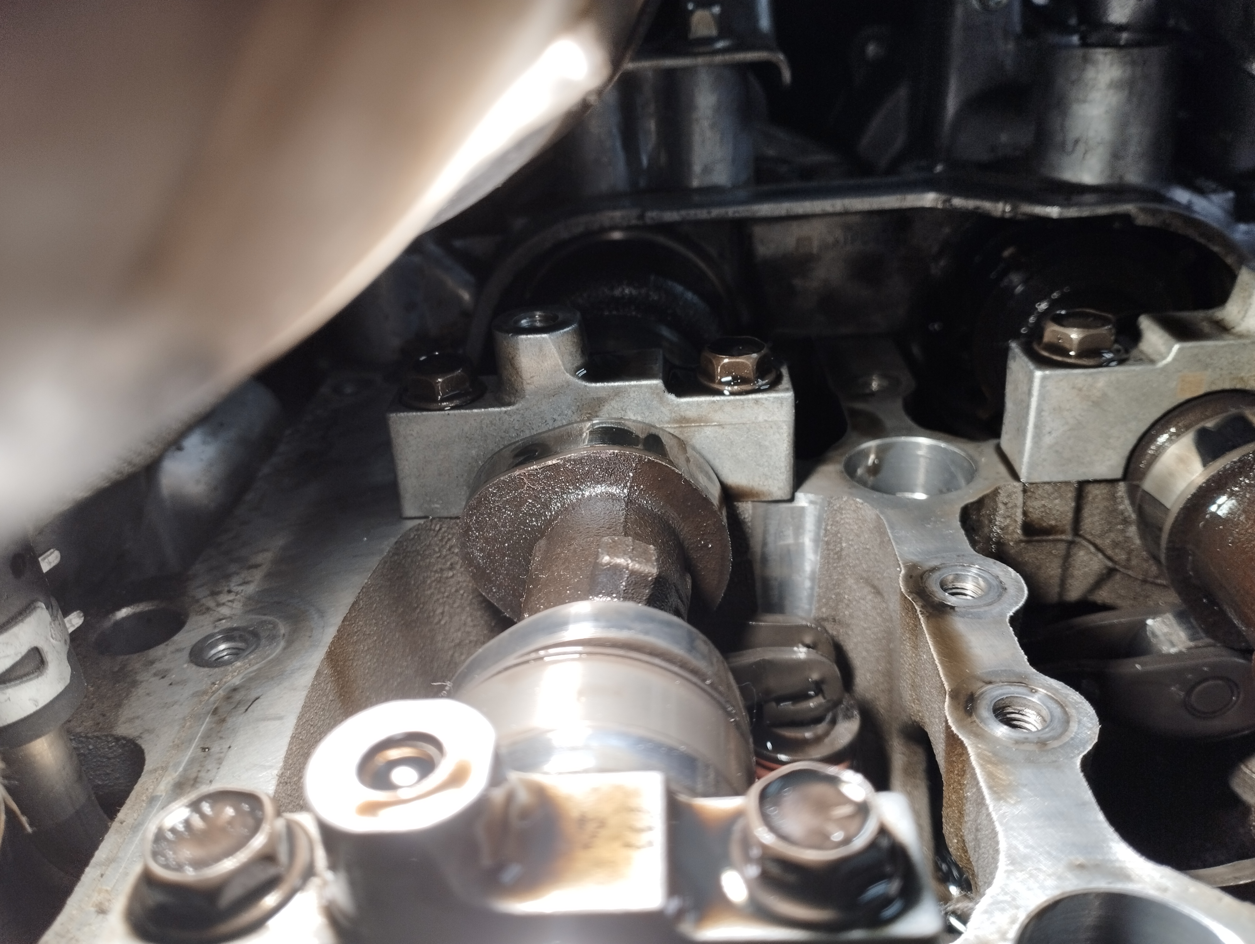

Czy waszym zdaniem ten wałek jest wytarty ? U mnie podobne problemy, brak kodów usterek ale czasem silnik nie pracuje na wszystkich cylindrach. Zdjąłem kolektor ssący i wielkiej tragedii nie ma, auto ma 220 tyś. Jak mierzyłem te podwójne krzywki to mają po 38mm.

Postprzez mario-k » 16 maja 2023, 18:49
Jak jest rant wytarty to wałek do wymiany.Mam na sprzedaż nowy bo zamówiłem zapobiegawczo a okazało się ze mam dobry wałek tylko syf z puszczających podkładek

Postprzez kubas10 » 5 cze 2023, 16:12
U mnie wałek ok, kolektor dolotowy nie był zasyfiony, natomiast oddałem wtryski do sprawdzenia i okazało się że jeden nie ma dawki i jest do wymiany. Części do tego nie ma i założyłem nowy, 3 pozostałe zostały sprawdzone i wygenerowane nowe kody. Teraz silnik chodzi cały czas na wszystkich cylindrach ALE jest problem następujący, na 4 biegu w okolicach 2 tyś obr/min jak dodaję gazu to zaczyna trząść całym samochodem. Co może być nie tak ?
Dopisano 5 cze 2023, 17:13:
Jest wrażenie jakby nie w tym momencie pojawiał się zapłon (wtrysk) paliwa... Pali ok 10 l w mieście... Na zimno kopci na szaro.
