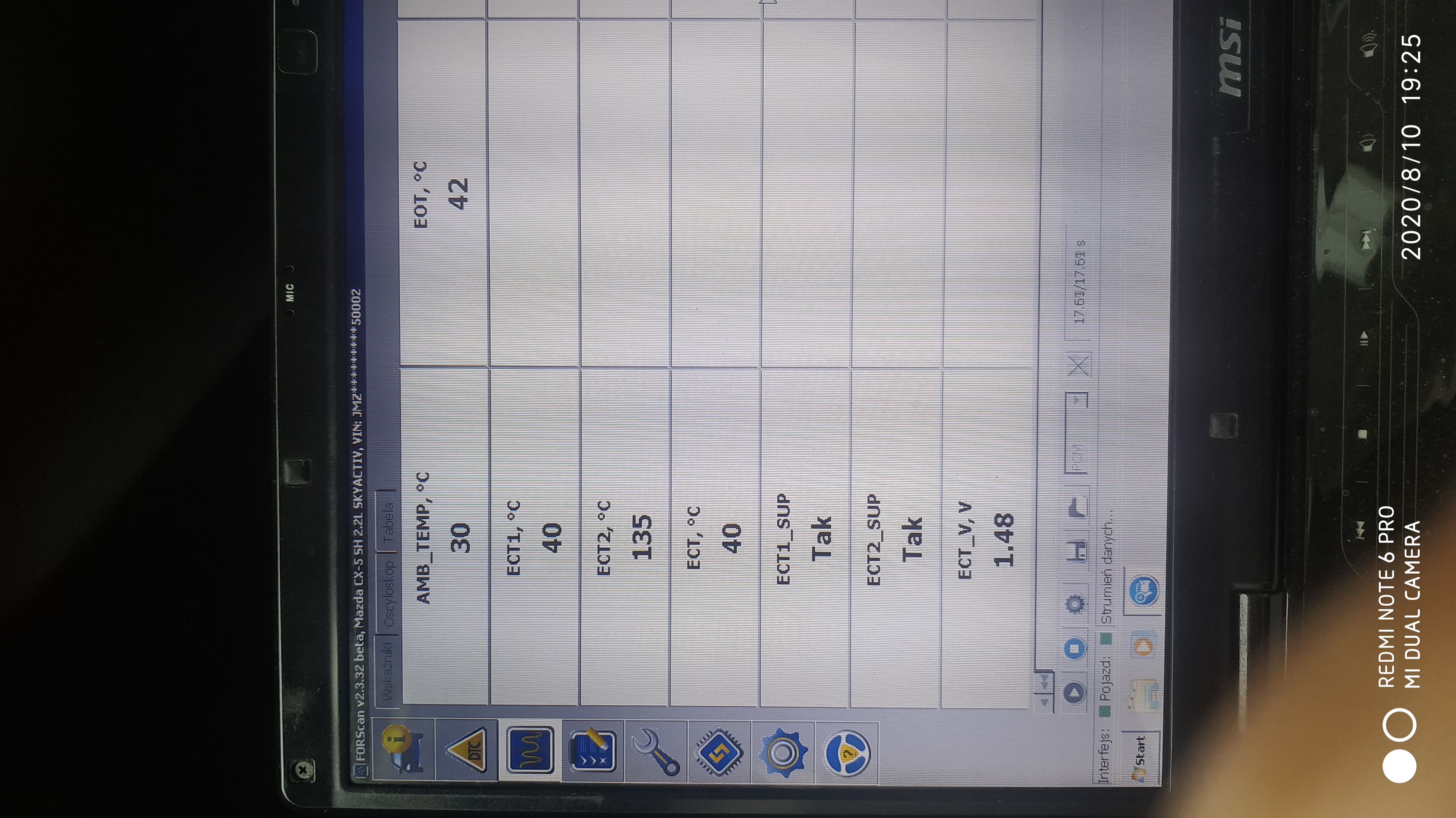

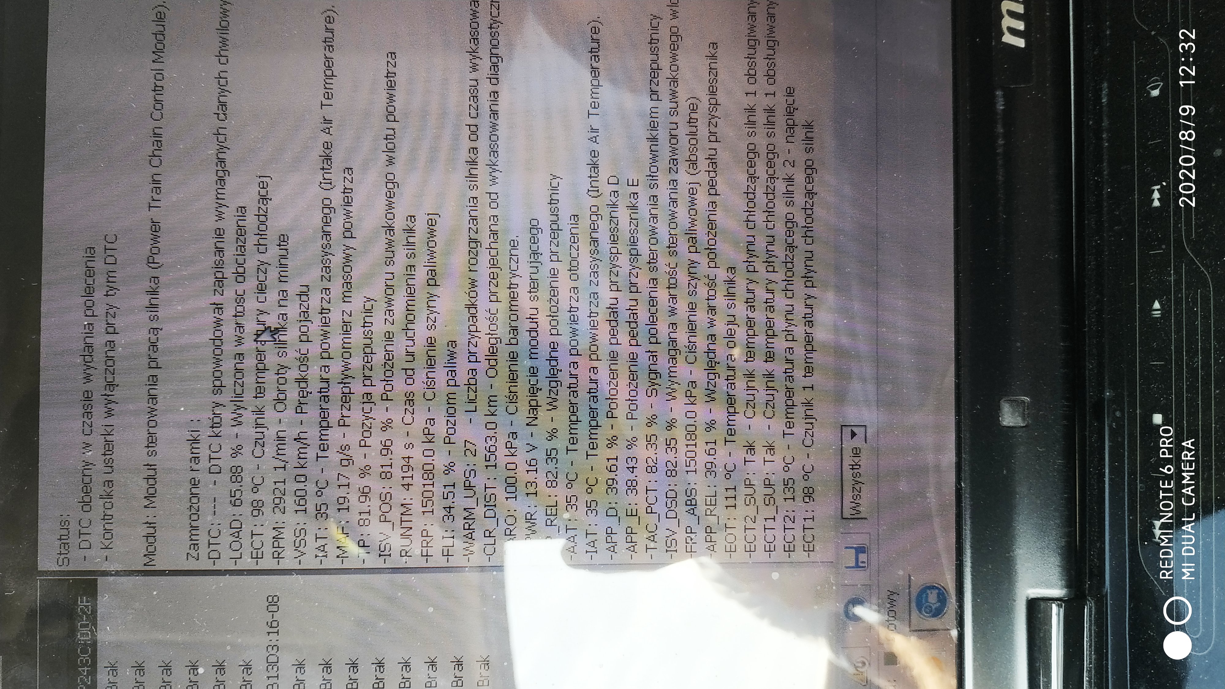

Witam. Gdzie w CX 5 2.2 diesel znajduje się czujnik temperatury płynu chłodzącego. W trakcie jazdy wywaliło błąd dpf. Skasowałem i wróciłem do domu. Po ostygnięciu silnika temperatura czujnika temperatury płynu chłodzącego silnik ect2 dalej ma taką temperaturę. Chciałbym wymienić, ale nie wiem gdzie szukać. Dpf był w czyszczeniu tydzień wcześniej bo wypalanie miałem po 80 km. Po czyszczeniu ok. 300 i nagle to. Wkleiłem ramki i zdjęcie z forskan. Dziękuję za pomoc.
Dopisano 12 sie 2020, 20:15:
Chyba go zlokalizowałem. Jest z lewej strony przy pasku klinowym. Ar nie mogę odpiąć wtyczki żeby się upewnić na forscanie. Mało miejsca. Instrukcja muwi o zdjęciu zderzaka, osłon, napinacza. Ma ktoś sposób na to?
