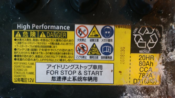

Ja jestem tam miał jeżcie chyba original Japonskej 80 Ah / 782 A – jak na zdjęciu.
Teraz tam mam EXIDE 95 Ah / 800 A – chyba to jest produkcja od Boscha.
