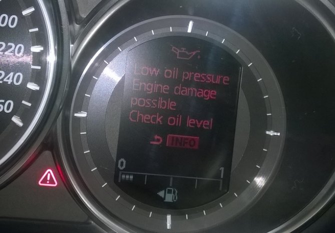

sprawa jest dla mnie bardzo ważna, więc proszę o konkretne odpowiedzi. Pojechałem do ASO moją CX-5 2014 2.2 175km AT na przegląd po 20 000km. Przy 32 tysiącach pojawiła mi sie taka ikona oraz komunikat (patrz zdjęcie ). W ASO powiedzieli, że trzeba wymienić olej co też zostało zrobione. Przyszedł przegląd przy 40 tysiącach i ASO wymieniło mi znowu olej (po 9 tysiącach). Teraz mam 50 000 zrobione i znowu pojawiła mi się ikona i ten sam komunikat. Robię ok 35000 km rocznie, zawsze do końca wypalam DPF jadąc na 5 biegu ok 120km/h lub 4 bieg 90-100 km/h (oba delikatnie ponad 2500 obrotów) lub czasem przycisnę dwupasmówką z prędkościami na wysoki mandat aby "przegonić" auto. Dbam o moją Mazdę zgodnie z zaleceniami więc:
– czy w Waszych Mazdach spotkaliście się z tym?
– co jest przyczyną pojawienia się tego komunikatu i ikony?
– co jest przyczyną niskiego ciśnienia?
– czy grozi mi zatarcie silnika?
– jeśli jest coś istotnego o czym powinienem wiedzieć to proszę to ująć w swojej odpowiedzi
– czy przypadkiem ikona i komunikat to skutek zapychania się smoka olejowego w misie olejowej z powodu wady konstrukcyjnej silnika skyactiv-D 2.2 175? Jeśli tak, czy obejmuje to gwarancja? Co zrobić? Kazać przeczyścić smok w ASO?? Trzeba zrobić coś, aby wyeliminować problem, bo wymiana oleju to tylko gra na czas.
Raz jeszcze podkreślę, że wybrałem Mazdę aby jeździć nią w trasy, ma być szybka, ekonomiczna i bezawaryjna, dlatego zależy mi na rozwiązaniu występującego problemu.

Zobacz 2 wątki w tym dziale. O farfoclach w oleju i opiłkach w oleju. Taki komunikat to nic dobrego, ASO powinno beknąć za takie rozwiązywanie najprawdopodobniej poważnego problemu z silnikiem.
- Od: 14 cze 2006, 00:01
- Posty: 3307 (60/177)
- Skąd: UK - Worcs, PL - Rzeszow
- Auto: 1. Mazda CX60 KH PHEV
2. Mazda 3 BM Skyactiv-D
Auto-mania-Q napisał(a):– czy przypadkiem ikona i komunikat to skutek zapychania się smoka olejowego w misie olejowej z powodu wady konstrukcyjnej silnika skyactiv-D 2.2 175? Jeśli tak, czy obejmuje to gwarancja? Co zrobić? Kazać przeczyścić smok w ASO?? Trzeba zrobić coś, aby wyeliminować problem, bo wymiana oleju to tylko gra na czas.
Jak najszybciej udaj się z tym do ASO, staraj się nie jeździć za wiele albo wcale. Panom powiedz o problemie znanym jak kolega u góry mówił. Sprawdź bagnet czy nie masz jakiegoś farfocla na nim.
Problem na pewno im znany a auto komunikuje Tobie o nim w ten sposób jak u Ciebie.

U mnie również pojawił się taki komunikat – 12tys km po przeglądzie. W instrukcji jest zapis, że jeśli komunikat się nie pojawia po ponownym uruchomieniu silnika – należy wymienić olej :–)
Jakby we współczesnej dostępnej nam technologii nie mogli dorzucić zwykłego komunikatu – czujnik wykrył niewłaściwe parametry oleju – wymień w ciągu najbliższego 1 tys km.
Żenada jak dla mnie – szczególnie w aucie za 150tys pln.
Nigdy nie wiadomo kiedy Cię zaskoczy.

Jeśli chodzi o CX-5 to problem dotyczy aut wyprodukowanych do 17 września 2013 r. Auta produkowane na Europę od numeru VIN JMZKE******248119 oraz angliki od numeru JMZKE******163230 mają już montowane nowe wałki rozrządu nie sprawiające problemu. Jeśli macie jeszcze gwarancję to pędem do mazdy bo oni o tym problemie doskonale wiedzą. Walczcie o swoje.
