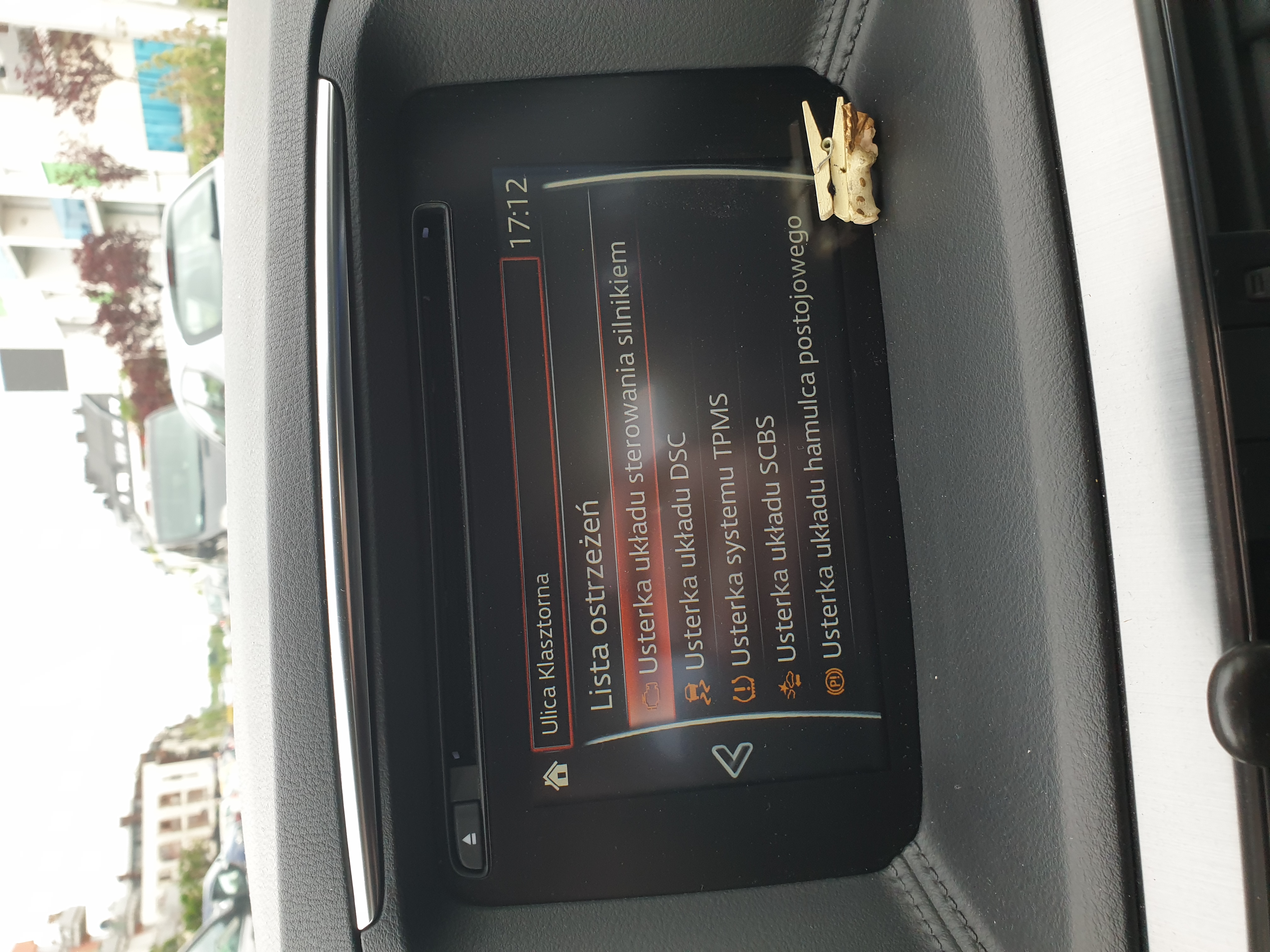

Postprzez Zero » 16 lip 2020, 21:33
W komputerze podczas odczytu z tego co pamietam abs, dsc, czujnik ciśnienia w kołach, hamulec postojowych i chyba tyle.
Wymieniłem już kamere przednia od scbs, potem przepustnice czyścili i teraz ten czujnik wymieniony i dalej się świeci.
Zapala się w pierwszych minutach jak auto po nocy ruszam staje gasze silnik i zapalam i już się nie pojawia. A potem może się zapalić znowu następnego dnia lub kilka dni jest spokój.
I.badz tu mądry już 3 serwis grzebia i 3 miesiące szukania problemu.
Załączam zdjęcia na kokpitu

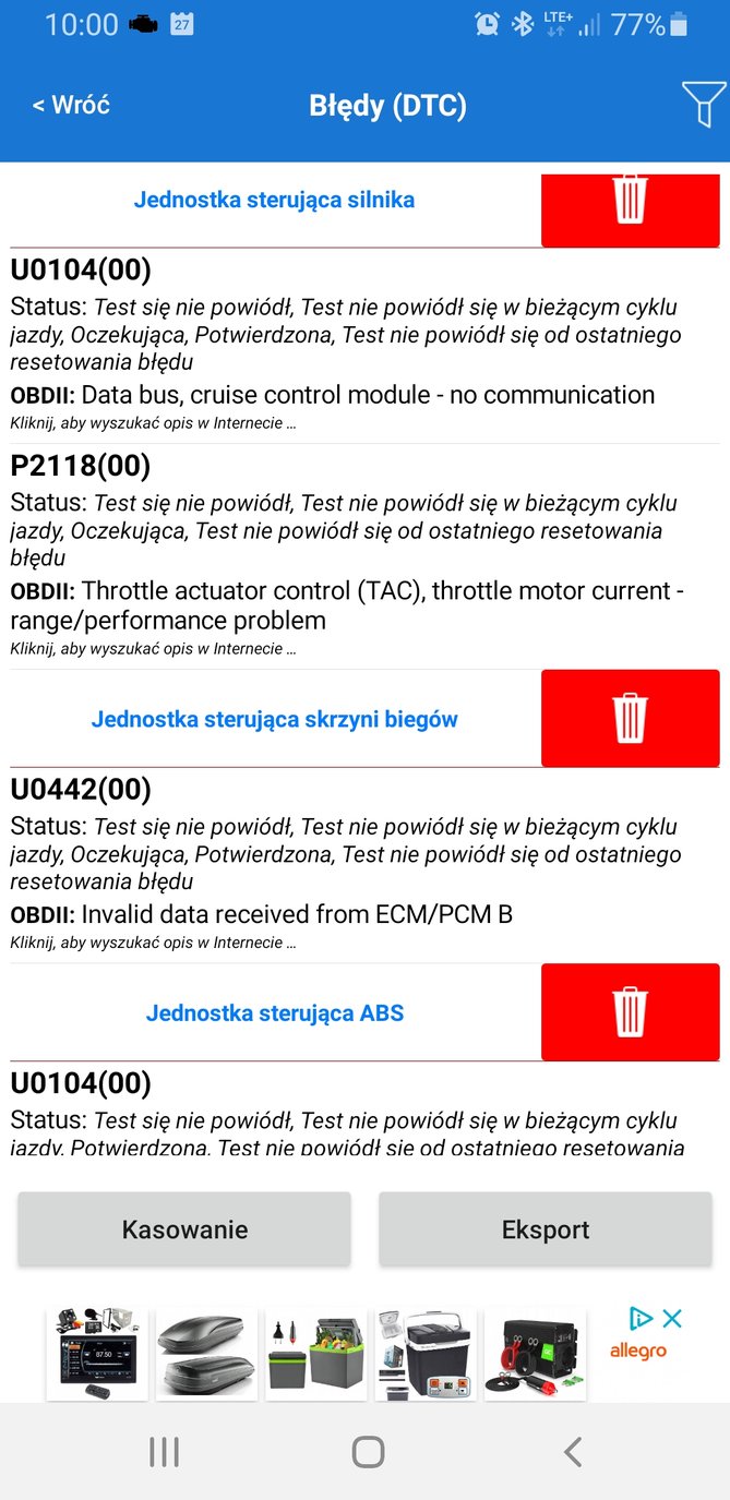

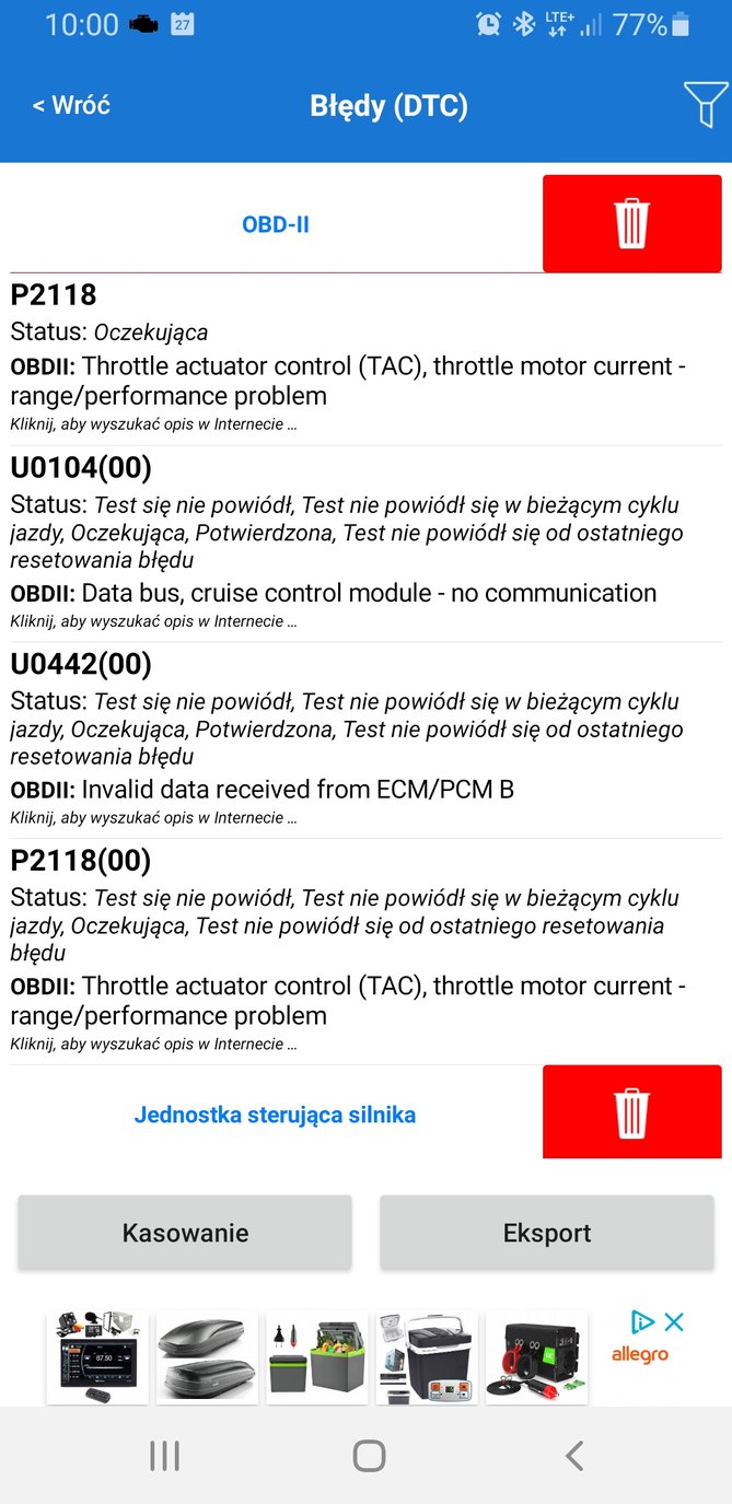

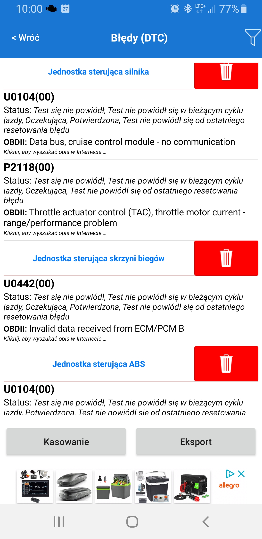

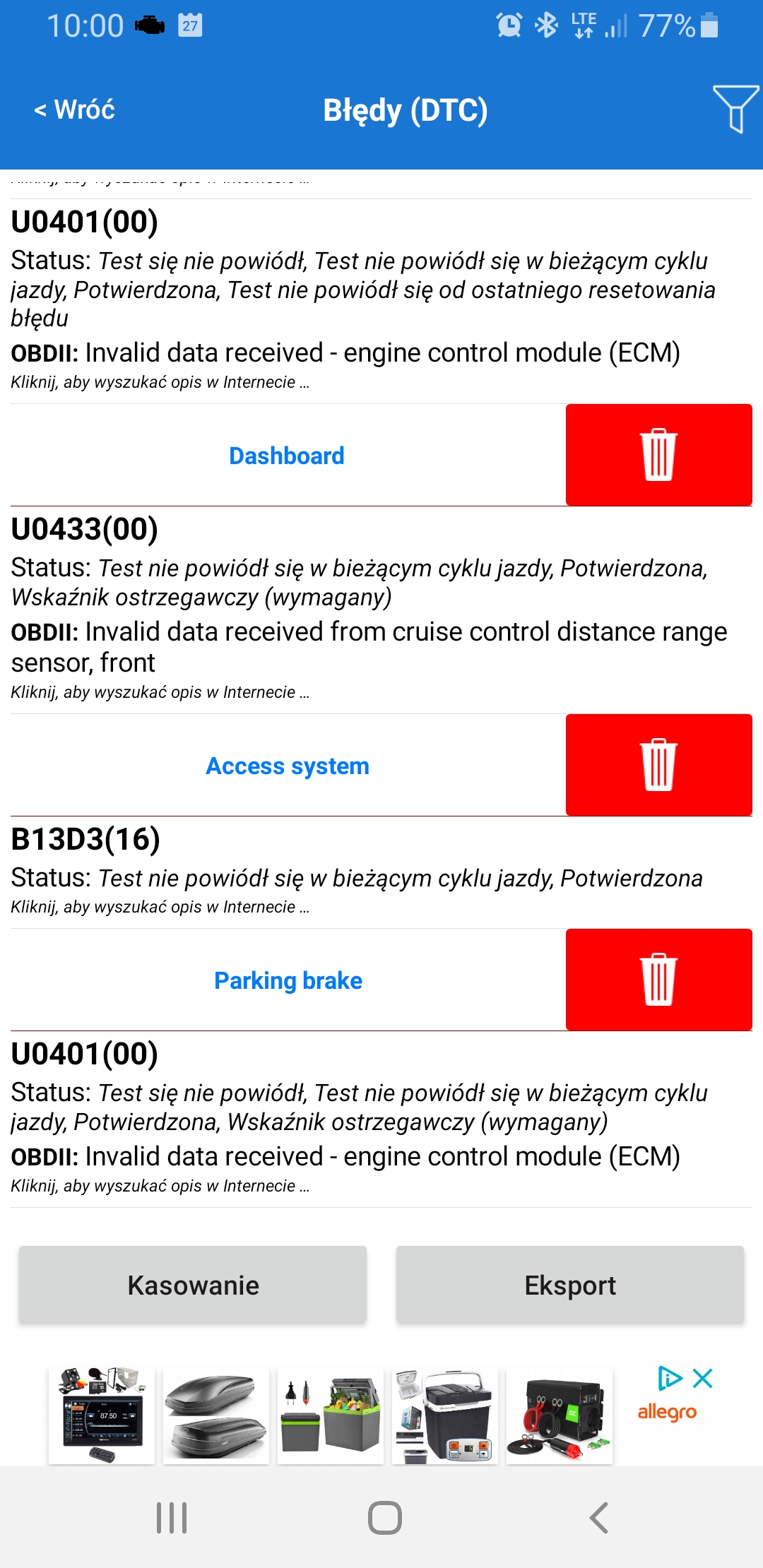

Postprzez Zero » 27 lip 2020, 09:08
Po kilku dniach jazdy w końcy sie zaświeciło.
I takie błędy się pojawiły.
Co sądzicie jaka przyczyna ?dodam ze przepustnica była czyszczona.
