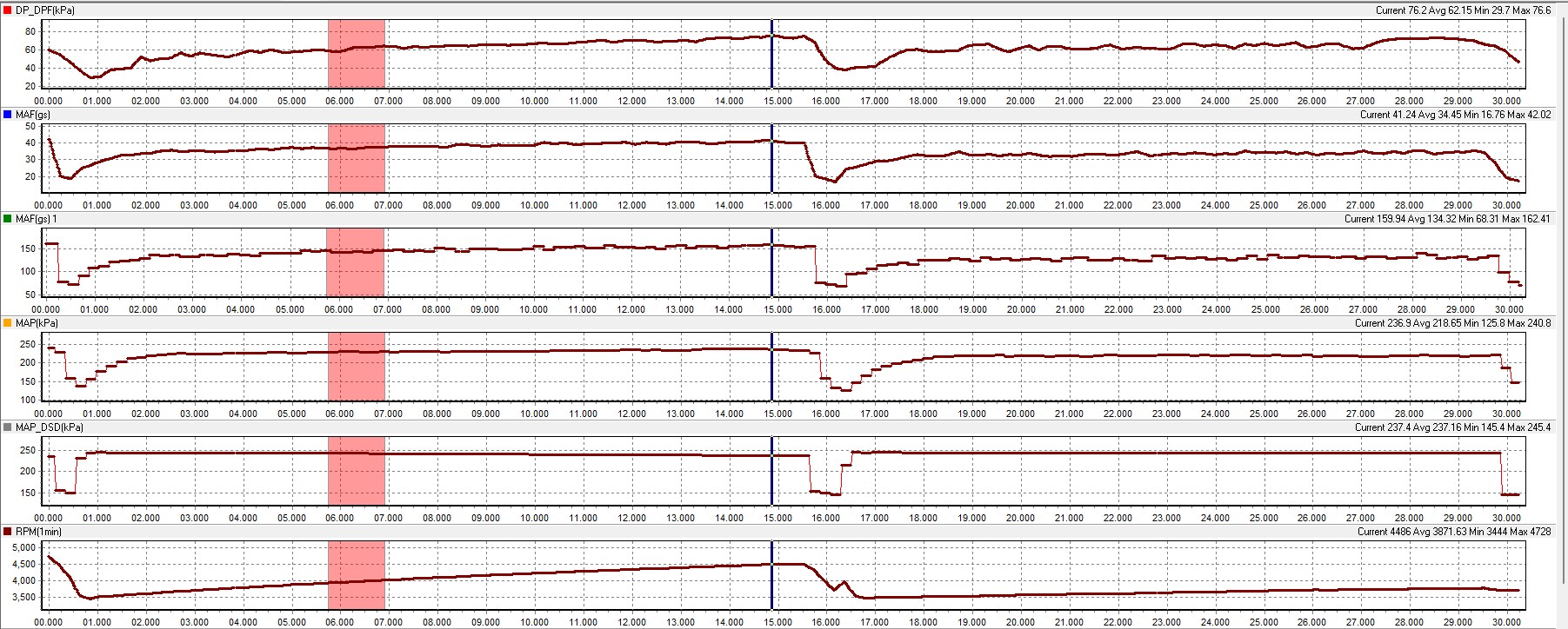

Teraz możesz sobie porównać wartość MAF z loga przed i po. Po dostaje zdecydowanie więcej powietrza, (jest 40, było max 28 jednostek na niebieskim wykresie) więc turbina ma możliwość wytworzyć stabilne ciśnienie, bez górek i dołków. Co prawda jeszcze nie osiąga jeszcze żądanych wartości, ale skasowanie adaptacji i czas powinny jeszcze to poorawić.

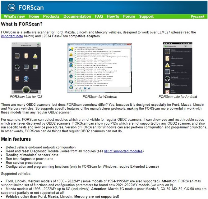

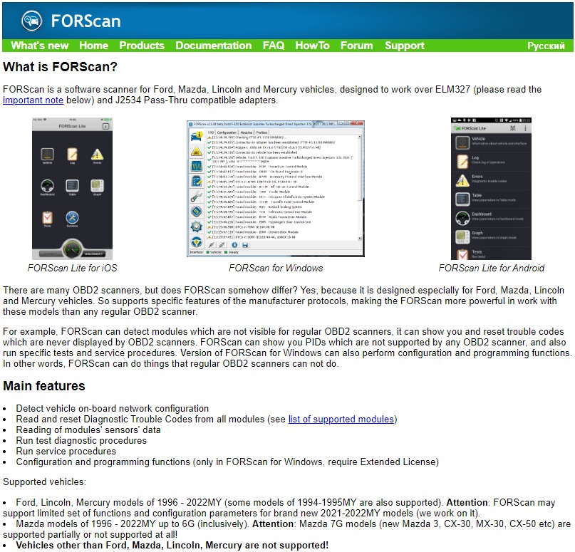

Forscan mam tylko dostępne na tel. i nie mam takowej zakładki.

Na tel. jednak nie ma aplikacji Forscan (nie ma jej w sklepie Apple), na iOS przy zakupie urządzenia OBD miałem aplikację Car Scanner Pro. https://apps.apple.com/dk/app/car-scann ... 33623?l=pl

Forscan jest na komputery PC, Forscan Lite jest na Android jak i iOS.
Wszystkie na chwilę obecną mają identyczną funkcjonalność. Na wersji Windows można dodatkowo grzebać w konfiguracji auta, ale 99.9% osób tego nie potrzebuje.

Mój czujnik (Vgate iCar Pro BT4.0) ni h** nie chce współgrać z aplikacją na iOS Forscan Lite.

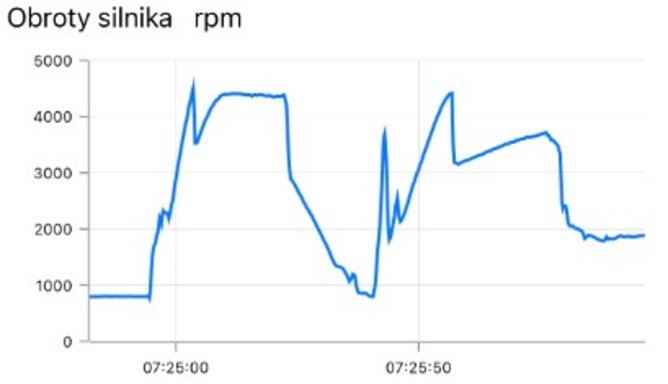

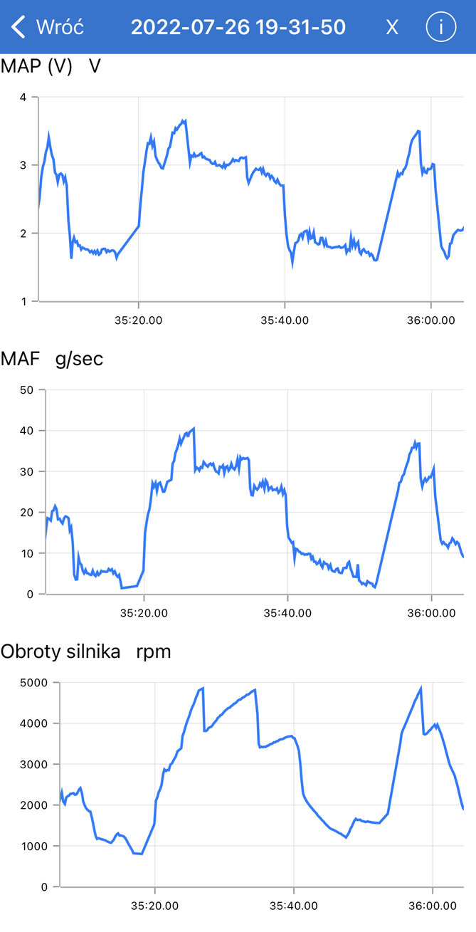

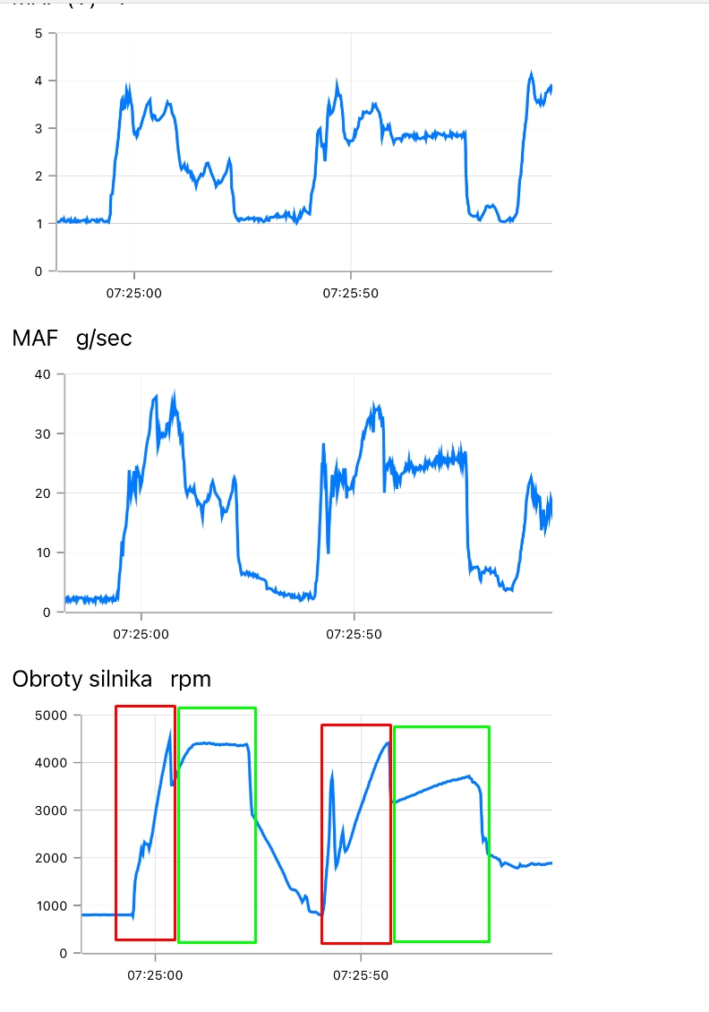

Zrobiłem dzisiaj test MAF z 3-4 i 4-5 na tym oprogramowaniu co mam (Car Scanner Pro), ewidentnie widać spadek jak wchodzi na wyższe obroty.
Zrzuty ekranu https://share.icloud.com/photos/014q1No ... z3HCiaQkng
Na dniach postaram się dograć testy z obrotami silnika.

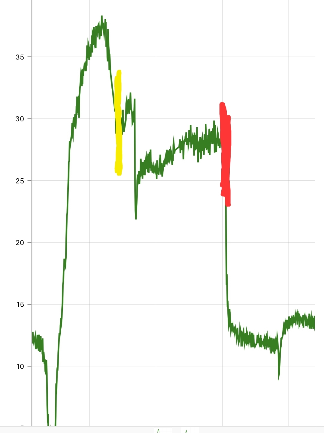

Ok, jeżeli wszystko było faktycznie wyczyszczone jak powinno, to mam pewną teorię. Zakładając, że te wykres poniżej
to jest przebiej na 1 biegu i żółta kreska to przedział 2200-2500 obrotów, a czerwona to wrzucony luz i przyjmując, że vacuum było faktycznie uszkodzone to:
– duża turbina nie dmucha jak należy, być może wytarty wałek wydechowy załatwił ją i vacuum.
Zdejmij wąż gumowy idący do turbiny, tam gdzie odma ma wyjście w dolot. Sprawdź jak wygląda wirnik, czy nie jest powyginany i czy ścianki nie są poobcierane. Sprawdź też luzy góra/dół i przód/tył.

Wykres przedstawia przebieg z 3 na 4 bieg. Widać pod koniec spadek a następnie zmiana na 4. Auto z automatyczną skrzynią biegów. Po czyszczeniu zauważyłem spalanie większe o 1L. Jutro postaram się zrobić wykres z obrotami silnika.

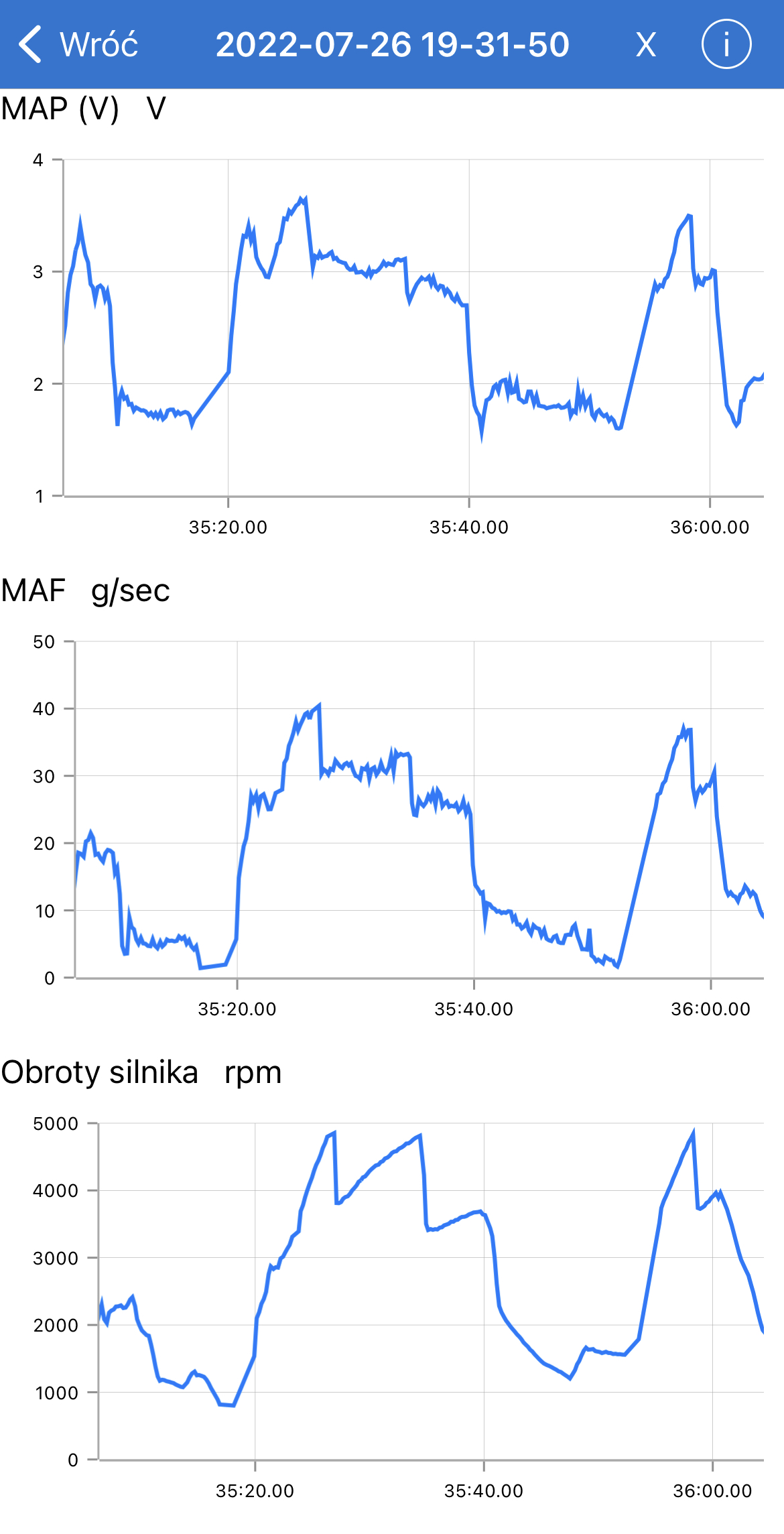

Dopisano 26 lip 2022, 06:44:
https://share.icloud.com/photos/07aS8zo ... hJXPNzayvg
Wykres 3 i 4 bieg.
Widać dziwny spadek na maf, pedał bym wciśnięty w podłogę.
Wykres 3 i 4 bieg.

Albo się jeszcze nie obudziłem, albo zupełnie nie rozumiem tych wykresów – wyglądają zupełnie bez sensu. Stałe obroty powyżej 4000, a tu nagle przepływ powietrza spada prawie 2x. Obroty jakieś totalnie poszarpane, normalnie czarna magia.
Możesz zapisać logi do pliku csv? To uniwersalny i darmowy standard, powinien być obsługiwany przez twoje oprogramowanie.
Potrzebne 4 parametry – MAP, MAP_DSD, MAF, RPM.

https://drive.google.com/file/d/14RtbOq ... sp=sharing
Nie znalazłem u siebie parametru MAP_DSD, dodałem MAP (V) i jeszcze mam MAP (V-kPa)

Na forum klikając +Odpowiedz i potem Podgląd możesz dodawać zdjęcia i pliki bezpośrednio na forum, zakładka Załączniki
Możesz potwierdzić, że przy przyspieszaniu trzymałeś cały czas gaz w podłodze? Co się działo jak w pierwszej fazie obroty zaczęły spadać ze stałych ~4500 pionowo w dół? Faktycznie spadły poniżej 1000? Podczas przyspieszania z nogą w podłodze? W automacie to w zasadzie niemożliwe, skrzynia sama musiała by w trakcie przyspieszania wrzucić "N". Albo interfejs źle odczytuje, albo masz coś z elektroniką i sterowaniem.
Do loga zaglądnę jak wrócę do domu.

Witam. Mam podobny problem jak kolega wyżej tylko ze w mazdzie cx5 2015r Lift 2.2 skyactiv 175km. Auto ze startu wgniata w fotel później już słabo ciągnie tak jakby obroty idą ale mocy już nie ma przy wyższych prędkościach 120km/h można wcisnąć pedał w podłogę do kickdown i ledwo się rozpędza lub stanie na 3000obr/min i jedzie tylko 140 km/h. Po dłuższej jeździe wyrzuci błąd przepływomierza. Wymieniłem już:
– przepływomierz powietrza
– czujnik różnicy ciśnień DPF
– twinturbo po regeneracji
– wyczyszczony kolektor ssący i czujnik ciśnienia
– wyczyszczony EGR
– wyczyszczona przepustnica
– wymieniony czujnik ciśnienia w kolektorze ssącym na używkę
– sprawdzona Vacum pompa. Po odpaleniu ma 26 inHg.
– sprawdzone wężyki podciśnienia
– zamienione miejscami elektrozawory sterujące gruszkami od turbin
– czujnik ciśnienia spalin ten metalowy na jeden wężyk przedmuchany
– wyczyszczony DPF i wypalony
– sprawdzona szczelność układu ciśnienia doładowania
Zamierzam jeszcze sprawdzić wałek wydechowy choć ponoć w południe montowany już był z mocniejszego materiału. Ale kończą już mi się pomysły co z tym autem jest nie tak? Może ktoś ma pomysł?
– wyczyszczony EGR
