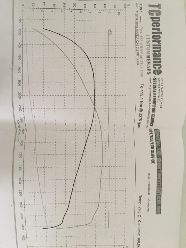

Postprzez karczes816 » 22 sie 2017, 17:27
Jestem już po teście na hamowni przed remapingiem. Wyszło 153Bhp i 420Nm , a więc więcej niż zapewnia producent. Jak mam to odbierać? Jest to wada czy zaleta? <co?>
wykres

Postprzez darrecki » 22 sie 2017, 22:21
Trochę za dużo Nm jak na 150 koni. Aż tyle to oni nie dają w bonusie. Ja w serii miałem "ledwie" 370, czyli typowa wartość. Albo masz idealny silnik albo coś nie tak z hamownią. Wykres też taki gładki jakiś.
Problem z hamowniami jest taki, że każda pokazuje inaczej. Nie twierdzę że ta konkretna oszukuje ale jej wynik jest dla mnie osobiście lekko podejrzany.

Postprzez Adi6JS » 22 sie 2017, 22:54
Na 420 Nm to już z 180PS a nawet 200PS powinno być <nauka>
A do tego płasko jakoś.... <oczy>

Postprzez karczes816 » 23 sie 2017, 19:07
Co macie na myśli piszac ze wykres jakiś gładki jest ? Pierwszy raz korzystałem z hamowni i nie wiem za bardzo jak to czytać. Dopiero co zaczynam swoją przygodę z motoryzacja. Jedyne co rozumiem to ile koni i NM. Jeśli mówicie ze mogła być lipna hamownia to po remapingu spróbuje innej. Gościu z hamowni powiedział ze albo silnik bardzo zdrowy albo któryś z wtryskow leje.

Postprzez darrecki » 23 sie 2017, 21:38
Za dużo Nm, za mało KM, moc nie rośnie od 3000 co jest bardzo dziwne. Linie są gładkie, jakby od krzywki odrysowane – jakieś bardzo mocne filtrowanie mają, przez co nie widać np. gdzie silnik niedomaga albo gdzie jest jakieś spore wahnięcie. A to jest bardzo ważne przy strojeniu.
Poszukaj chociażby w Google wykresów tego silnika i porównaj. Albo prac DISI, robił kilka Sky-D.

Postprzez karczes816 » 24 sie 2017, 07:46
Faktycznie jak porównałem z innymi wykresami to dziwnie wyglada ten mój od 3tys obrotów. Czym to może być spowodowane ? Tak jak prędzej pisaliście hamownia do pupy czy problem w moim aucie ? W przyszły wtorek umówiony mam już remaping , wiec liczę na wasza pomoc. W razie co to przełożę datę na późniejsza.

Postprzez Adi6JS » 24 sie 2017, 09:32
Na hamowni da się wszystko pokazać. Kwestia ustawień i techniki przeprowadzania testu.
Może być, że to co masz pokazuje kondycję silnika, ale czy mazda jest tak hojna?
Bądź miesza wersję?
Można zawsze się przejechać na jakąś inną hamownię. Odżałować kasy dla pewności.

Postprzez darrecki » 24 sie 2017, 10:25
Jak napisał poprzednik – jedź na inną hamownię celem porównania / weryfikacji.
Jak dla mnie pojazdowi nic nie dolega, wg wykresu, gdyby moc szła dalej w górę powyżej 3000 RPM, to dobiła by przynajmniej do 180 koni.
A mając takie parametry (jeśli są prawdziwe) to szkoda remap robić, bo te 200HP/450Nm to są dostępne jedynie w "sprzyjających" warunkach – jak jest chłodno i wilgotno. Wiem, bo po remapie już 2 zimy i 2 ciepłe okresy za mną... Chłodno – moc dostępna zawsze, latem czasami czuć jakbym karawan ciągnął

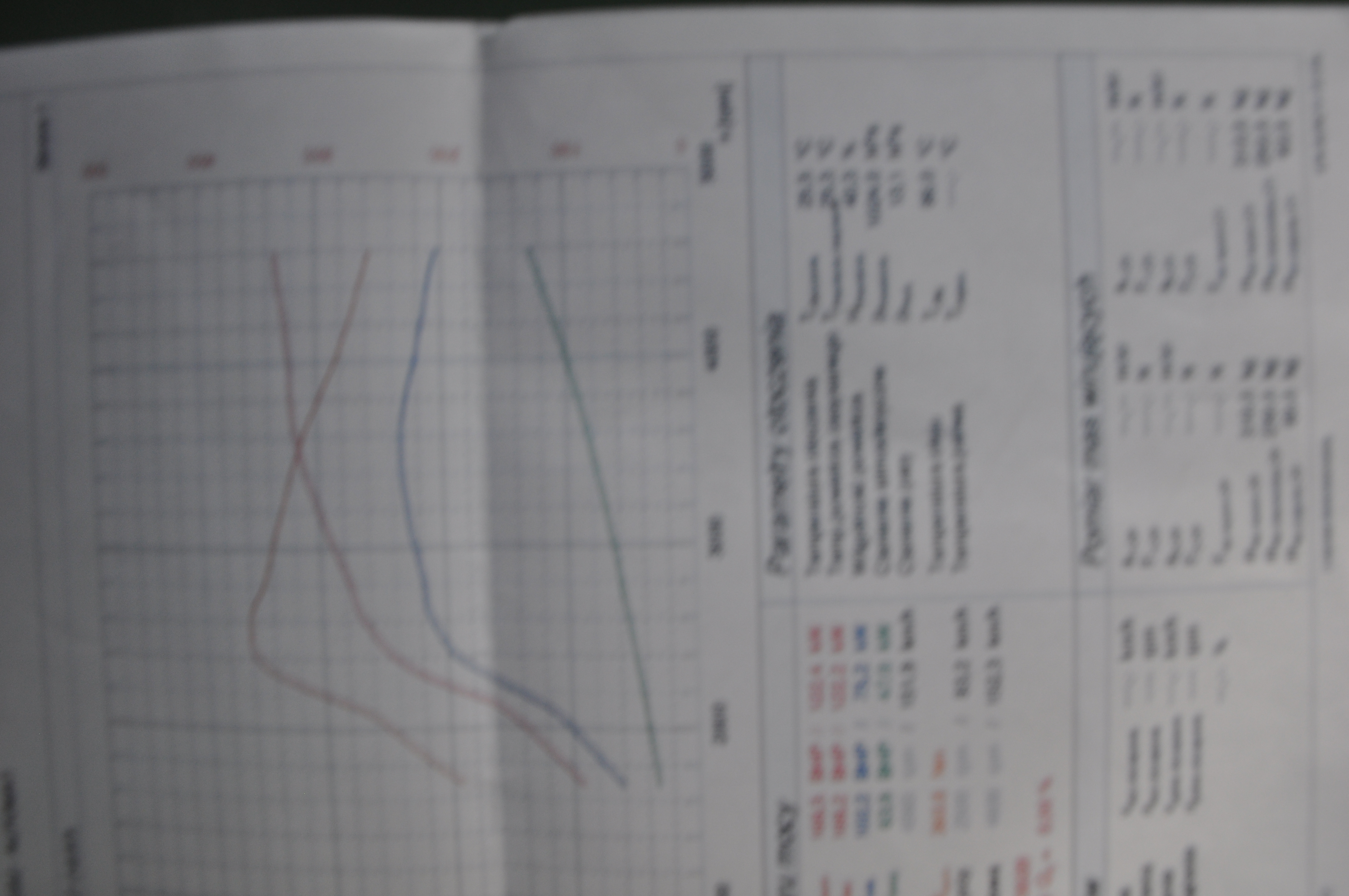

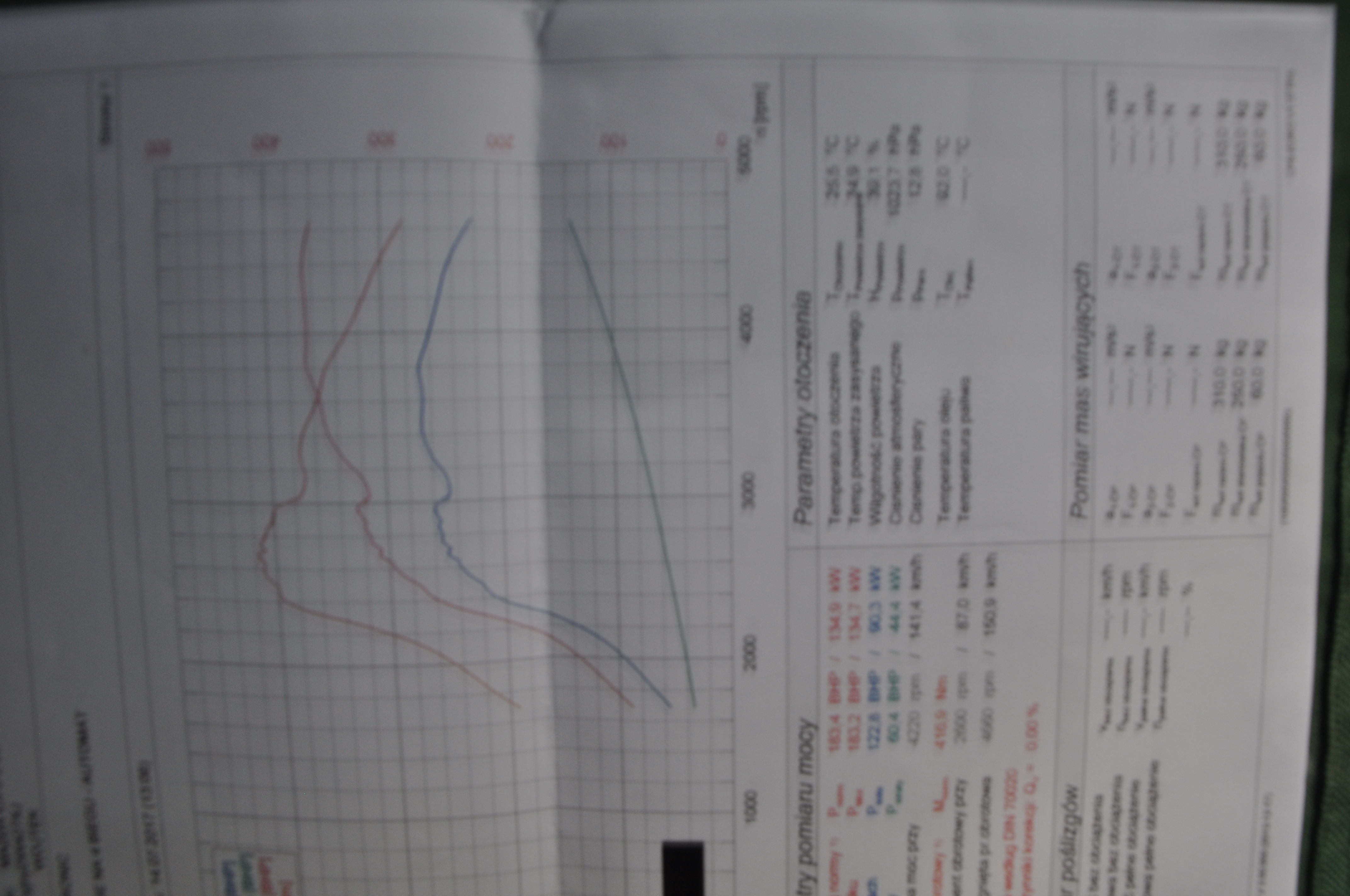

Postprzez cinek78 » 24 sie 2017, 16:26
sorki za jakość , ale nie mam dobrego aparatu na stanie (jestem na wyjeździe). Poniżej moje wydruki.
Dopisano 24 sie 2017, o 17:32:
Powiem Wam , że u mnie też był problem z wydrukiem. Nim "dograli" hamownię do naszego napędu 4x4( lub jego namiastki) to chłopaki stracili jakieś 20-30 min.
Problem w tym , że nasze 4x4 to fikcja. Najpierw rusza przód , po chwili dołącza tył, i dopiero po kilku grubych sekundach napęd się "stabilizuje".
Także wykonanie wiarygodnego pomiaru w tych naszych pseudo 4x4 nie jest łatwe i wymaga sporego doświadczenia na hamowni.
Przed – czyli ori

Postprzez darrecki » 24 sie 2017, 21:09
Zdjęcia robione kalkulatorem? :) Wykres widać ale raczej nic poza tym. Co to za dziura po 3000 na drugim przebiegu?

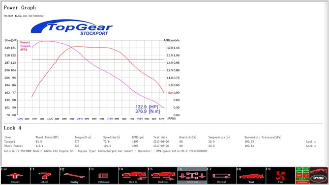

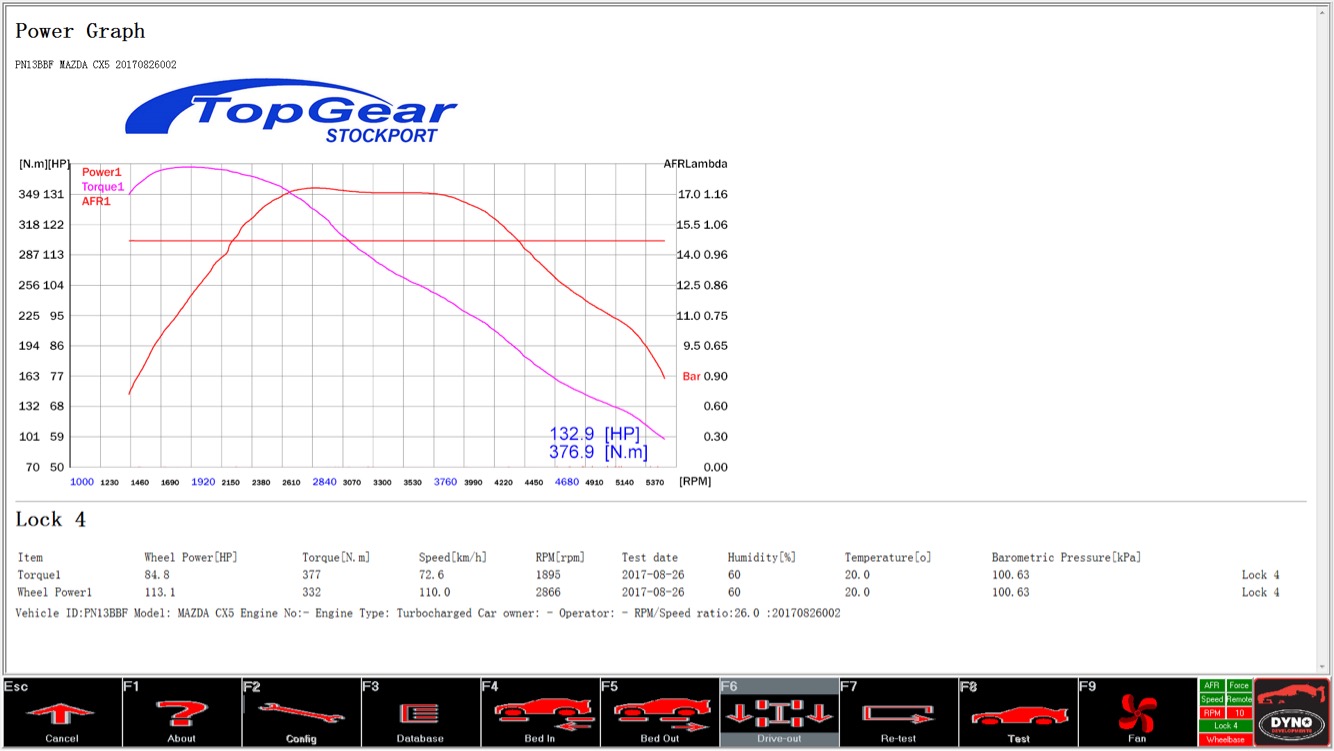

Postprzez karczes816 » 26 sie 2017, 12:30
No i jestem po teście na innej hamowni. Wynik 133 konie i 377nm. Dosyć duża różnica jeśli chodzi pomiar na pierwszej. Teraz któremu pomiarowi wierzyć ? Raczej ten drugi jest bardziej prawdopodobny.
Od: 9 lip 2017, 10:10
Posty: 44 (1/0)
Skąd: Stoke on Trent \ Bydgoszcz
Auto: Mazda CX5 2.2
Postprzez Adi6JS » 26 sie 2017, 12:49
Czyli Nm w miarę trzyma, ale 15KM mniej? A gdzie to robiłeś, na jakim rodzaju hamowni? Bo to też ma wpływ.
