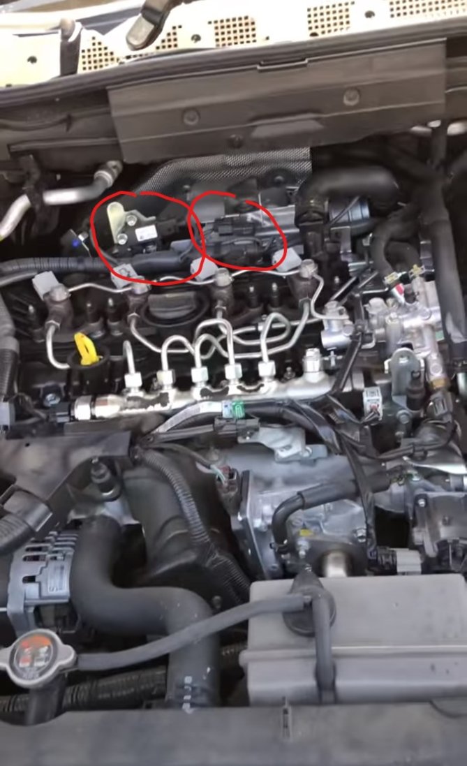

Pod pokrywą silnika, pomiędzy wtryskami a turbiną. Nie chce mi się zdjęcia robić, za dużo roboty.

Wyjąłem wyczyściłem bo był cały zaklajstrowany. Wyczyściłem też w środku dziurę gdzie był czujnik na silniku. Ale dalej to samo. Błąd P0473 i silnik w trybie awaryjnym.

To co wyczyściłeś to całkiem co innego. Więc nic dziwnego, że zmian brak
żeby nie skłamać, to raczej jest to ten po lewej

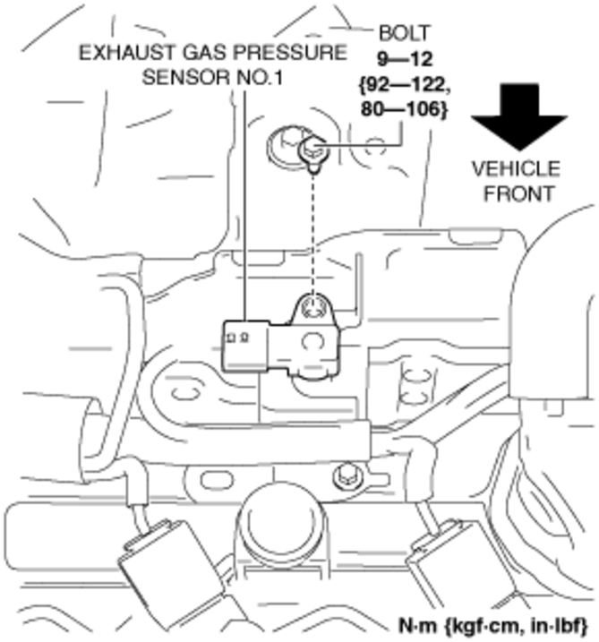

Mechanikiem nie jestem. Mój błąd. Wybacz. Ten po lewo na 2 śruby wymieniłem na firmę hella i nic. Dalej błąd. Ale wg zdjęć to ten po lewo jest no. 2 a ty mówiłeś o no.1 czyli po prawo by wypadało.

U siebie do nich nie zaglądałem, więc możesz mieć rację, że no1 to prawy. Ja zwyczajnie strzelałem.
To co wrzuciłem, to klatka z wideo na YT kilka postów wyżej.
