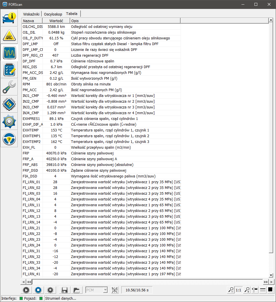

Mam wrażenie, że ostatnio mój DPF wypala się zbyt często. Sprawdzałem PIDy w Forscanie, wychodzi jakieś 90-100km między wypaleniami. Dojeżdżam 35 km do pracy, 50% po trasie szybkiego ruchu, reszta normalne krajówki, bez korków.
Kilka pytań – czy poza widocznymi na screenie PID'ami mogę coś jeszcze włączyć? Samochód ma 163 tyś przebiegu. Ilość cykli wypalania jest niepokojąco mała w Froscanie – 407, to jakieś 100 tyś km za mało wychodzi przy założeniu, że cykl normalnie jest co ok 150 km.
Czy ktoś może określić, czy OIL_DIL (stopień rozcieńczenia oleju silnikowego) w wartości 0.0488kg to dramat, czy jest ok? Jestem 7 tyś km po wymianie oleju. Na bagnecie połowa drogi między MAX a X.
Który PID odpowiada za temperaturę spalin przy DPF? Czy coś jeszcze ciekawego widać z mojego zrzutu ekranu?

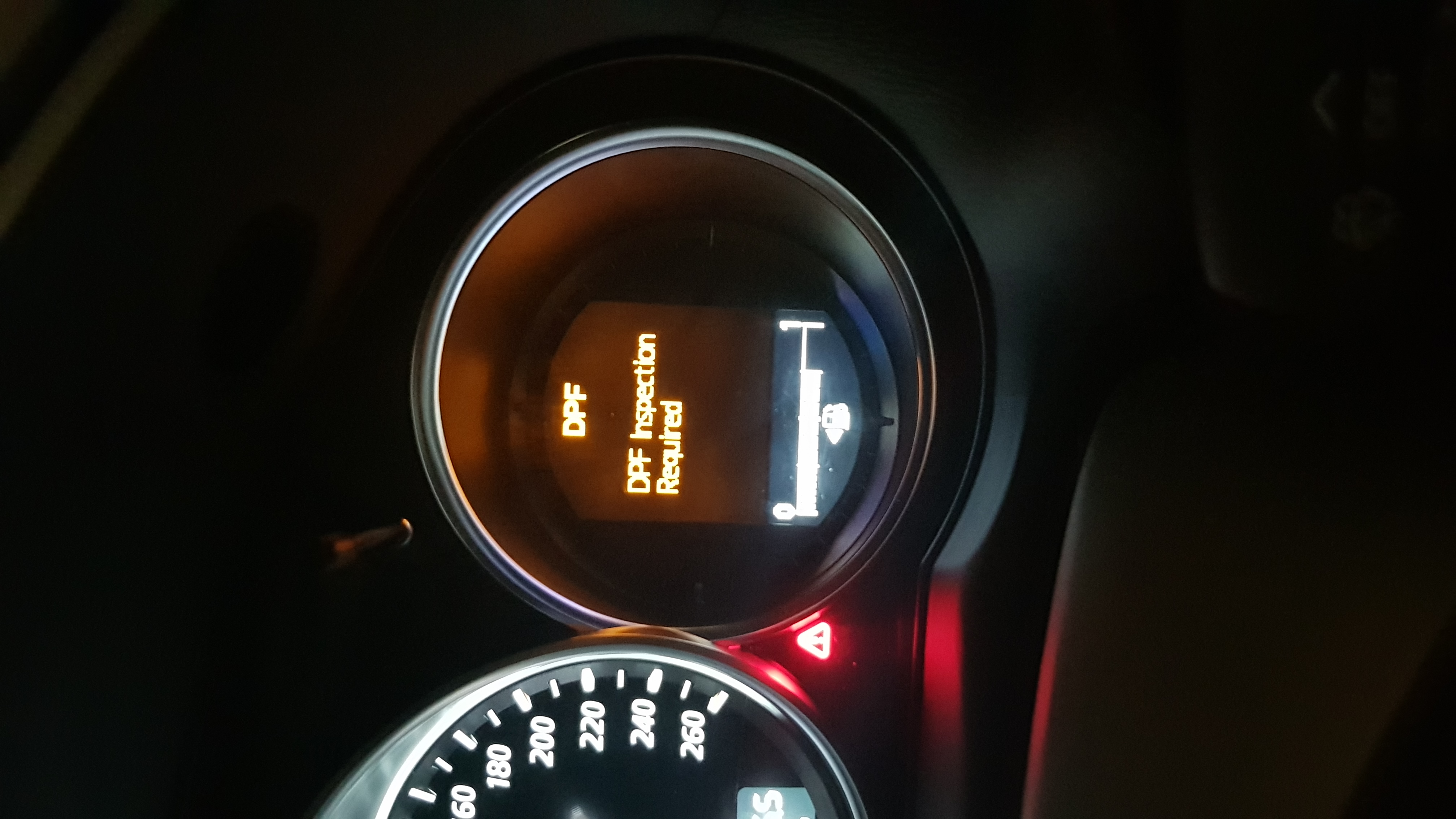

Dopadła mnie zmora DPF, lecz powiem szerze że jestem zawiedziony sposobem traktowania kierowcy przez system mazdy. W podlejszych gatunkach aut jakimi wcześniej jeździłem przy wypalaniu pojawiała się informacja że wypala się awaryjnie i nie wyłączaj silnika. Tu ni z tego ni z owego wywaliło mi taki komunikat.
Dziś udałem się na komp. a tam nie ma możliwości uruchomienia awaryjnego (statycznego) wypalania bo zapełnienie (zapchanie) czy jak to tam zwał DPF wynosi 2,1 i nie da się tego ręcznie włączyć.
Czy komuś z Was pokazuje się pierwsza informacja "Soot accumulation in DPF too high" czy od razu jest "DPF Inspection Required"

Od poprzedniego postu już 2 razy mazda pokazała mi ten komunikat. Wykasowalem błąd i trasa 100km prędkość 140 -160 km/h i bach znowu tak błąd. Wykasowanie i wyczyszczenie pamięci DPF i trasa 230 km już wolniej bo Max 140 km/h i ponownie kontrolka. Teraz ma ten komunikat na wyswietlaczu i zastanawiam się czy nie odwiedzić serwisu. Znacie może koszty takiej wizyty? A może jakiś pomysł co to może być i jak sobie z tym poradzić.
jacakam spróbuj może jeszcze zainicjować przez kompa, jak już to nic nie da, wtedy jednak już regeneracja. Tutaj https://www.filtry-dpf-fap.pl masz kilka bardzo ciekawych informacji na temat dpf i jego wypalania etc, sprawdź, może coś ci się przyda

PM_ACC_DSD – tak się nazywa PID do stanu zapchania DPF.
