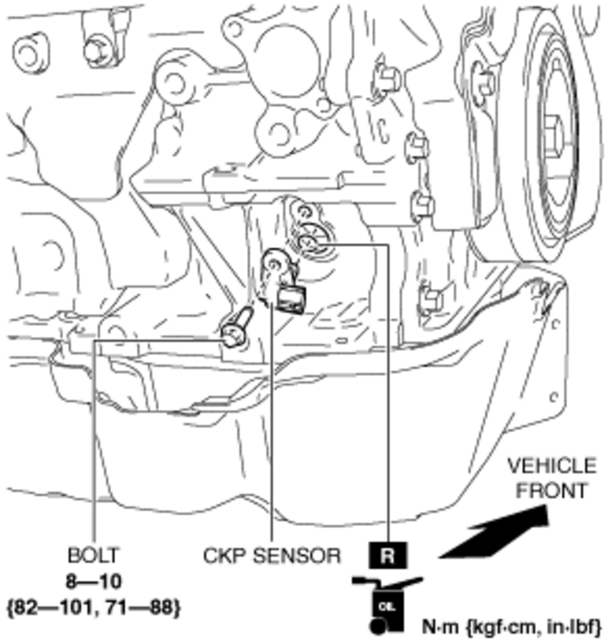

Jestem posiadaczem Mazdy CX-5 2,2D i staram się znaleźć informację dot. położenia czujnika wałka rozrządu w tym silniku – podobno wymiana nie jest skomplikowana, lecz w żaden sposób nie mogę go namierzyć pod maska. Może ktoś ma wiedzę lub zdjęcie poglądowe położenia tegoż czujnika ?

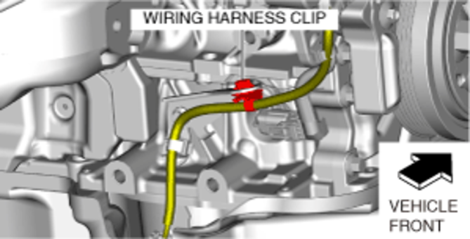

Gdzieś za filtrem oleju
1. Disconnect the negative battery terminal.
2. Lift up the vehicle.
3. Remove the service hole cover (installed to front under cover No.2) used to remove the oil filter.
4. Remove the front splash shield (RH).
5. Disconnect the CKP sensor connector.
6. Disconnect the wiring harness clip.
