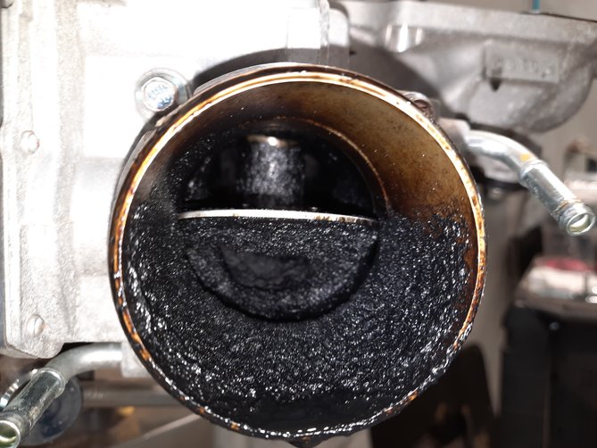

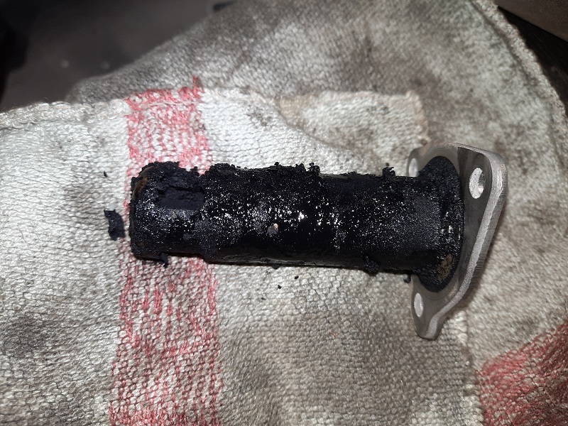

Postprzez chrris » 12 cze 2023, 11:30
Polecam przeczyscic dolot i przepustnicę. U mnie skakal na 40km/h 1800obr, po serwisie w aso problemy zniknęły, zamieszczam foty syfu z dolotu.
