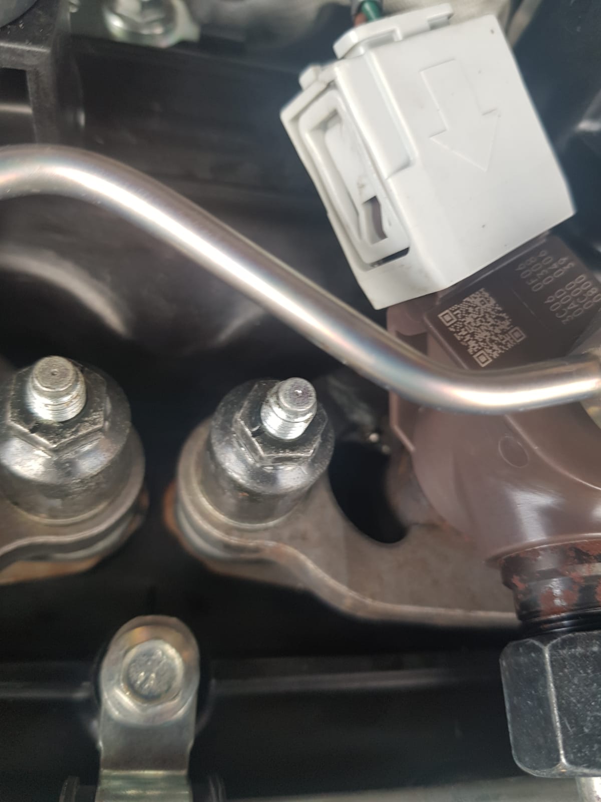

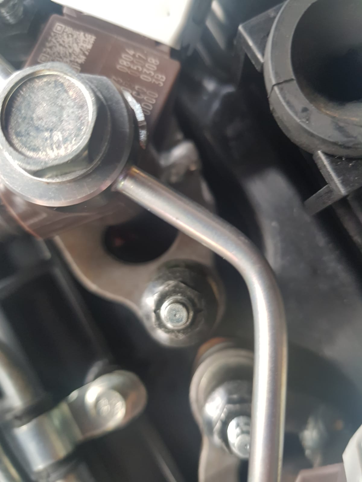

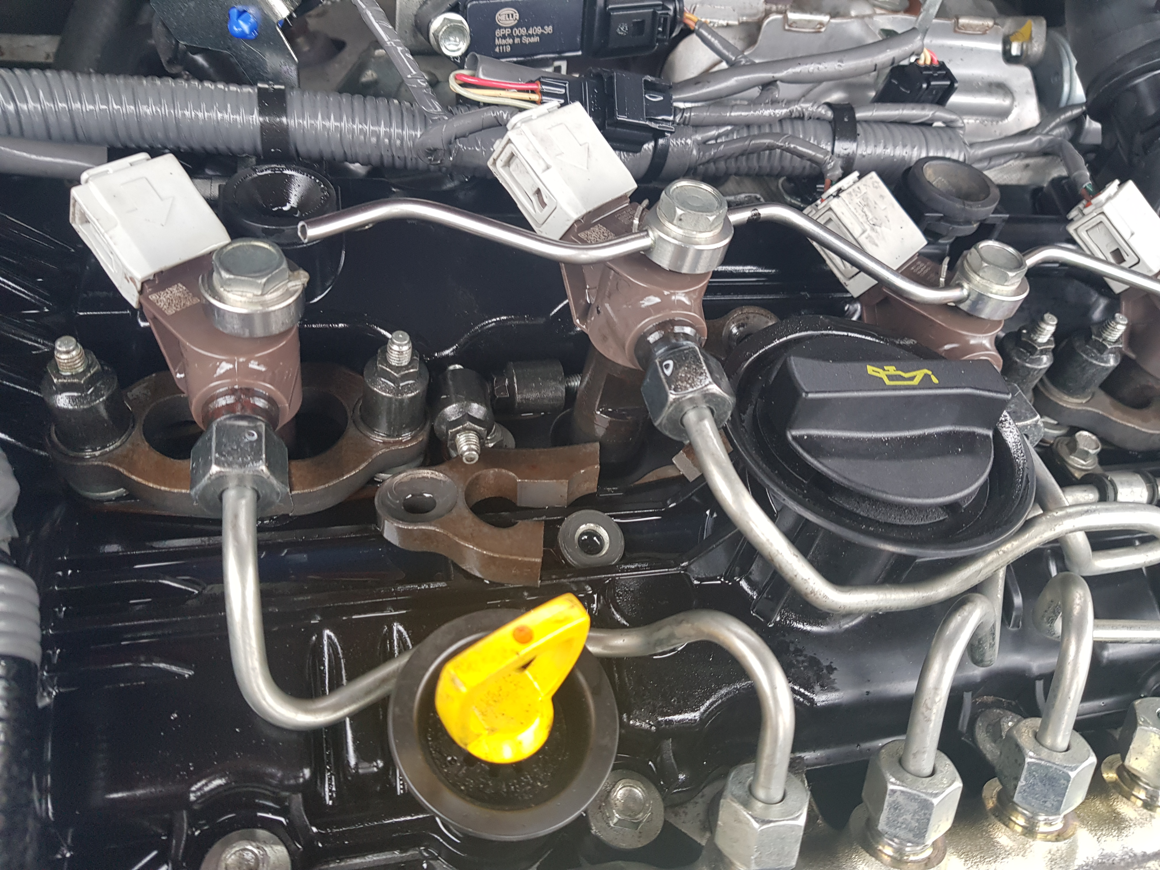

Jestem z Londynu. Boje sie tym autem doslownie wyruszyc w trase. Nie wiem co jeszcze mogl tam uszkodzic, Zastanawiam sie czy moge ten gararaz gdzies zglosic. Narazil mnie na ogrombe koszty. Czy te zespawane lapki mocowania wtryskiwaczy wytrzymaja?

Tutaj pospawane, zamiast wymienic on to pospawal.

"Zebrał się nagar" – co masz na myśli? Bo jeśli to był nagar w układzie dolotowym, co jest niestety standardem w tych autach, to wtrysków nie trzeba było ruszać. Natomiast jeśli problemem były puszczające podkładki pod wtryskami i zatkany smok powodujący niskie ciśnienie oleju, to dodatkowo musisz (nie możesz, powinnaś ale musisz) zdjąć miskę oleju i to zatkane syfem (nagarem) sitko wyczyścić.
No to na pierwszy rzut oka do wymiany masz:
– 4 łapy, to spawane być nie może
– 2 szpilki, bo widać że się urwały. Albo lepiej cały komplet 8, bo te co zostały mogą wcześniej czy później podzielić los tych urwanych. Tutaj trzeba mieć trochę szczęścia, bo jeśli nie wystają choć trochę z głowicy, a dowalił je tak mocno jak wtryski, to ciężko będzie wykręcić ich pozostałą część. Poza tym będzie to jak operacja na otwartym sercu, wszelakie ewentualne opiłki nie mają prawa trafić do silnika.
– rurka odpływu nadmiaru paliwa, widać, że urwana + komplet podkładek
– 4 podkładki pod wtryski
Sam wtrysk powinien być ok, uszczelkę pod pokrywą zaworów też można zostawić jeśli jest świeża, wymienić jeśli nie była zmieniona.
Wszystko to nie zmienia faktu, że jeśli masz fakturę na wykonane prace, to powinni to naprawić na własny koszt – aczkolwiek chyba bym się bał im zostawić auto ponownie.
Pozostaje small claims court jeśli możesz udowodnić, że auto było sprawne przed oddaniem do serwisu,albo trading standards. Nigdy nie miałem do czynienia z wyżej wymienionymi instytucjami, więc więcej nic nie poradzę.
Pozostaje załadować auto na lawetę i oddać komuś zaufanemu, będzie jeździć.

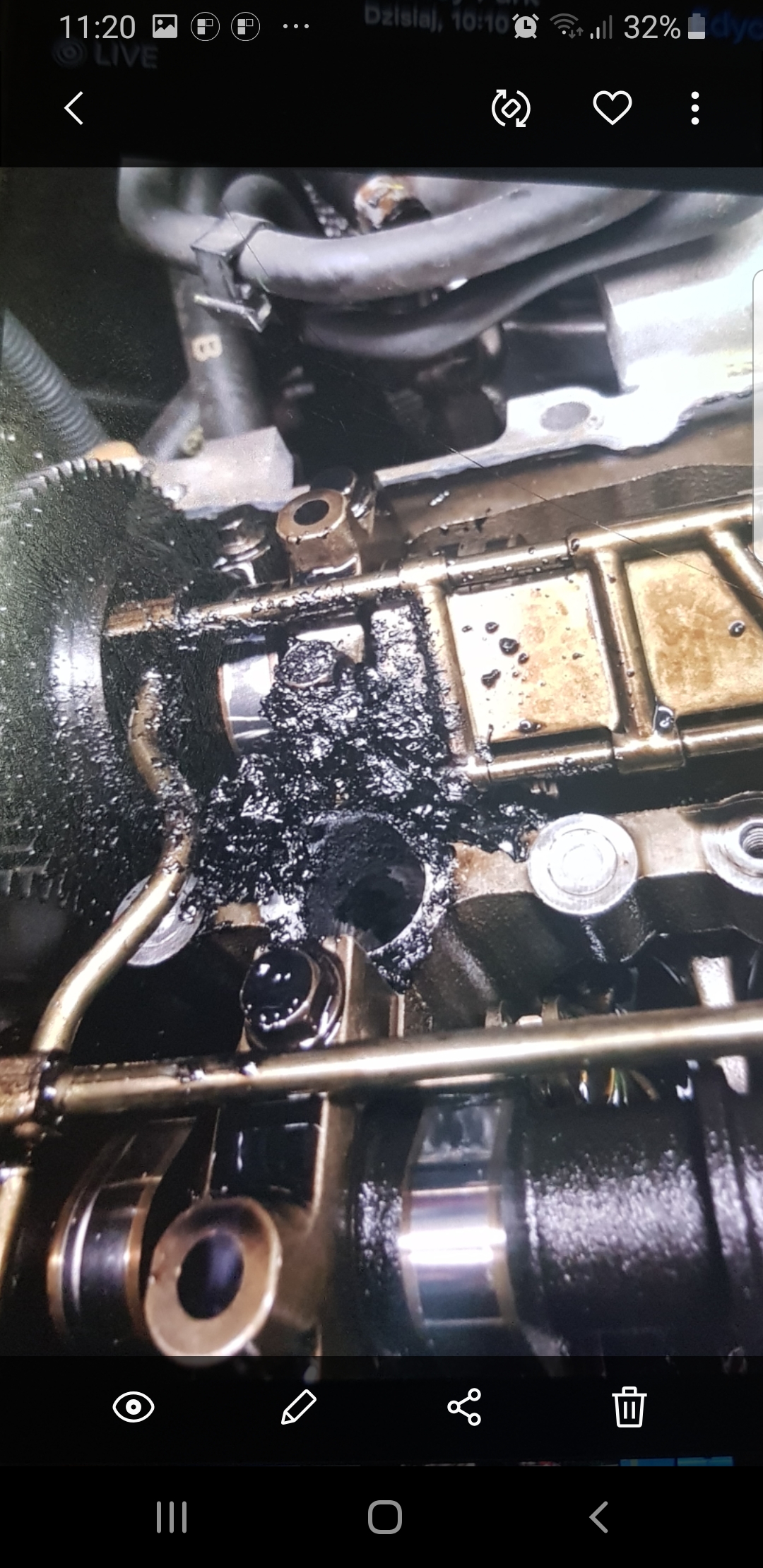

Najpierw gdy zebrał sie nagar, zalaczam zdjecie. Oni to wyczyscili. Mechanik to wyczyscił i zle przykrecił te 4 łapy. W efekcie oddal mi auto niby naprawione, a nie wspomnial, ze te łapy pękły. Sa drogie i mysle, ze to bylo powodem. Po odebraniu auta, ja pojechalam do Pl. Tam chcialam dla pewnosci sprawdzic jeszcze kilka innych rzeczy jak to zawsze w pl. Znajomy mechanik, gdy tylko zdjał pokrywe silnika od razu to zauwazyl. Ja probowalam znalezc czesci te i wymienic w pl ale nie sa dostepne. W mazdzie trzeba bylo zamowic i czekac 2 tyg, gdzie ja musialam wracac do Anglii. Cud, ze ja dojechalam, a nie stanełam gdzies w Europie. Po przyjezdzie reklamacja. Mechanik kazal przyjechac. Ale ja juz nie dojechalam bo wystrzelil wtrysk. Stres ogromny. Policja mnie sciągała w bezpieczne miejsce zanim przyjechala laweta. Mechanik auto trzymal 2 tyg. Tym razem juz zajrzalam pod maske i okazalo sie, ze on wymienil tylko jedna łapke, podkladki a pozostałe 3 zespawał. W dodatku chcial za to pieniadze. Nie zaplaciłam mu za to, i dzisiaj wlasnie jestem umowiona do Citizens Advice Trading.

To puściły podkładki, więc trzeba również wyczyścić plastikowe sitko w misce. To czarne coś ze zdjęcia dostaje się do oleju, spływa do miski olejowej i na końcu jest zasysane przez pompę oleju, która ma sitko. Syf ogranicza przepływ oleju, jego ciśnienie spada i wywala na końcu błąd.
Problem w tym, że bez czyszczenia przejechałaś dobre kilka tyś km. Nie pojawił się jakiś błąd podczas jazdy? Nawet na chwilę?
