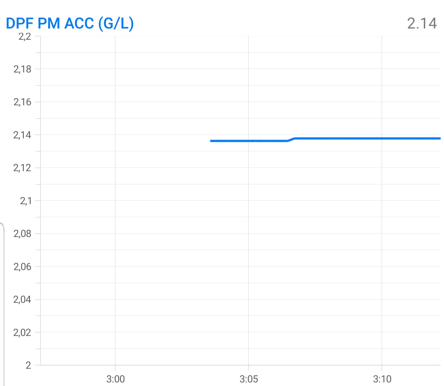

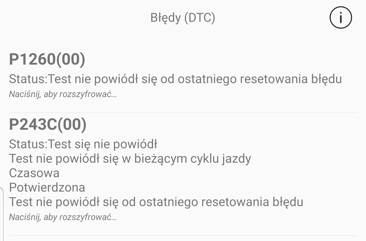

Jestem umówiony w serwisie na diagnostykę. Błąd permamentnie pojawia się i doprowadza mnie do szału. Dziś podłączyłem urządzenie i kilka zrzutów zrobiłem.
Dopisano 29 kwi 2019, 19:39:
Dopisano 29 kwi 2019, 19:42:
