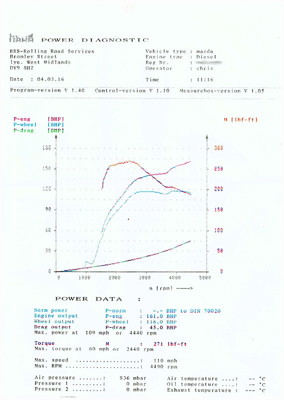

Ale w przypadku tego 2 wykresu moc również nie rośnie od 3000. Coś jest nie tak wg mnie i to raczej nie z hamownią, skoro obie pokazują taką samą anomalię. Max.Torque też coś krótkie jest. I było by te katalogowe 150/370 gdyby moc rosła do 4000 tak jak powinna. Wg mnie ta 2 hamownia pokazuje prawidłowe dane.
Jaki rocznik i przebieg twojego auta?
EDIT:
Patrzyłem na swój wykres, najwyższą moc osiągnięto przy 4400rpm – 161HP. Zdjęcie jest w wątku DISI Tune

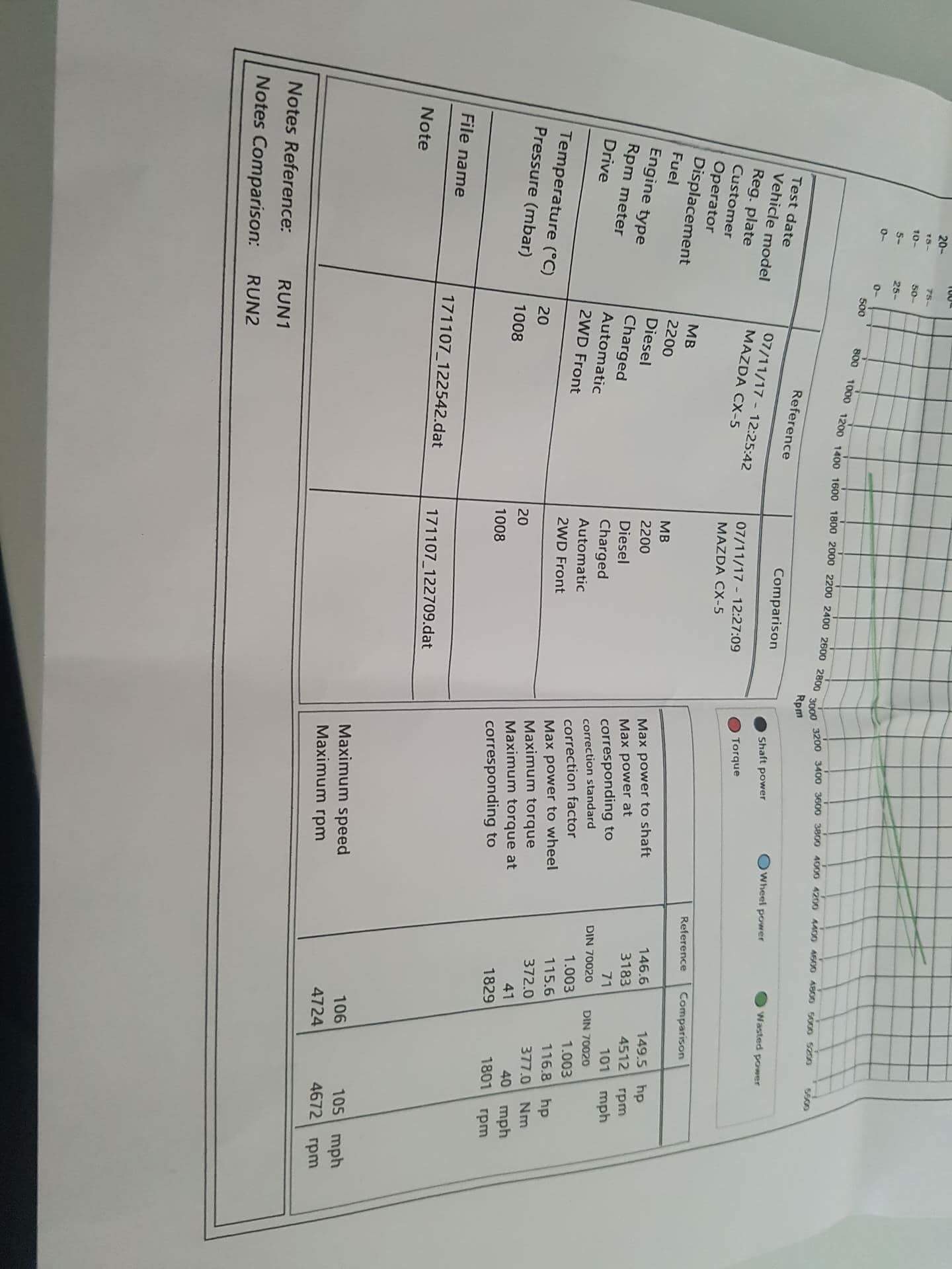

Po wymianie walka , turbo oraz pompy vacuum postanowiłem sprawdzić ponownie auto na hamowni. Wynik to 149.5 koni i 377nm. Wiec wartości zbliżone do fabrycznych. Co myślicie o tym wykresie ? Faktycznie wałek i turbo były odpowiedzialne za poprzednie pomiary i w tej chwili mogę już spokojnie myśleć o remapingu?
Czemu robiłeś pomiar na innej hamowni? W ten sposób nie ma porównania przed / po naprawie. I co to za grube / cienkie linie? 2 przebiegi ?

Robiłem na innej bo byłem akurat w okolicy i podjechałem do nich , a te linie to dwa pomiary . Na pierwszym zdjęciu są opisy obu pomiarów pierwszy 146,6 a drugi 149.5 hp
No to przyznam, ze niewiele się zmieniło wg mnie. Moc dalej od 3200 rpm nie rośnie, a w tym grubym przebiegu nawet maleje. To nie jest normalne wg mnie. Gdzie się wybierasz na remap jeśli można spytać?

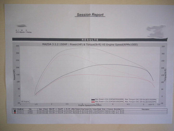

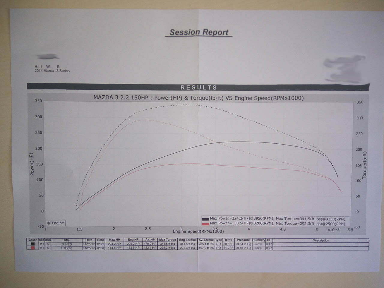

@karczes816, bylem na jakiejś "dziwnej" hamowni i przyznam, że wykres wygląda inaczej niż ten, co wysłałem poprzednio.
Jest gładki jak dupa niemowlaka i ogólnie jakiś taki sztuczny. Ale za to wykres serii przypomina Twój, styl wykresu również któryś z pierwszych jakie tu wystawiłeś, więc poprawiam się i piszę, że Twój pojazd jest gotowy na remap
I od razu piszę, jak jechać na hamownię, to zapytać co za sprzęt maja. Jak MAHA to jechać, jak jakiś inny wynalazek to podziękować.
Na tym wykresie UWAGA, po remapie jest 220koni, co daje chyba najmocniejszy seryjny 2.2 SkyD
Oczywiście remap nie był ich, ale byli zachwyceni jego przebiegiem.

No właśnie wydawało mi sie ze wszystko jest Ok u mnie. Przejrzałem kilka stron z wykresami 2.2 skyactiv i były jak moje
220 koni to już robi wrażenie , możesz powiedzieć gdzie robiłeś remap i ile płaciłeś ? Może warto pojechać gdzieś dalej jeśli robią taki fajny wynik
Te 220 jest oszukaną wartością (jakość hamowni), prawdziwa moc jest gdzieś pewnie w granicach 200hp. Poza tym u nas liczą się Nm, a nie moc.
