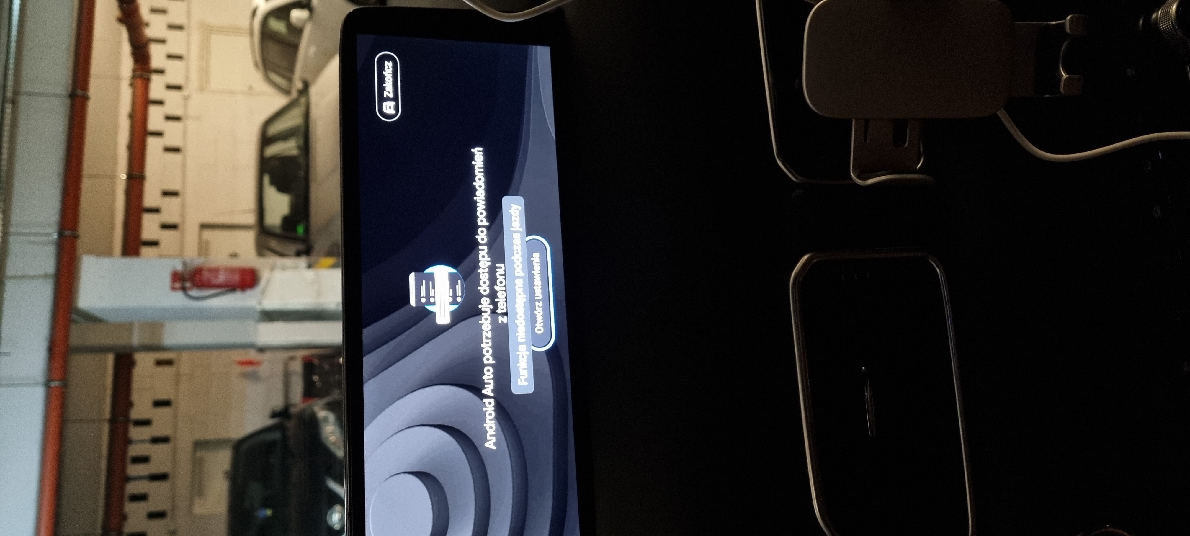

Jestem szczęśliwym posiadaczem CX-5 od kilku mc. I od początku AA mi działał. Ostatnio miałem aktualizację systemu na telefonie i miałem problem z włączeniem AA. Aby pójść "krótką" drogą, odinstalowałem AA, zainstalowałem, podłączyłem do auta. Pojawiła się informacja o aktualizacji, pobrałem. No i teraz zaczynają się schody. Tel informuje, że mam dokończyć ustawień AA na ekranie auta. I to robię, ale nie mogę dokończyć. Pojawia się okienko "AA potrzebuje dostępu do powiadomień z telefonu" "Otwórz ustawienia". Nie mogę otworzyć pojawia się okno "Funkcja niedostępna podczas jazdy". Oczywiście próbowałem już każdej opcji, auto stoi, auto nie ma odpalonego silnika etc. W telefonie AA ma wszystkie uprawnienia włączone.

Cześć. Rozwiązałeś ten problem? Przesiadłem się z apple carplay na android auto i mam ten sam komunikat. Z góry dziękuję za info.

No właśnie w telefonie w aplikacji AA wszystkie powiadomienia mam włączone. Problem jest w tym że na ekranie samochodu gdy wybieram otwórz ustawienia pojawia się ten komunikat który jest opisany wyżej.
