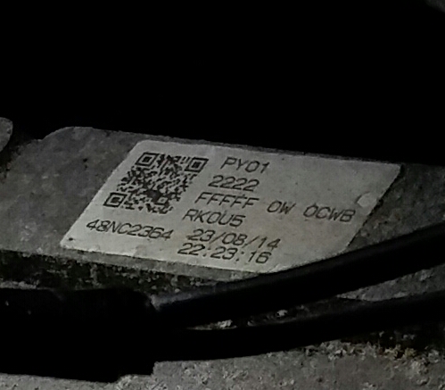

Auto zrobilo 500km check engin powrocil no i szukam katalizatora – mechanik n ie odbiera a ja nawet nie znam kodu silnika gdzie moge znalezc kod silnika?

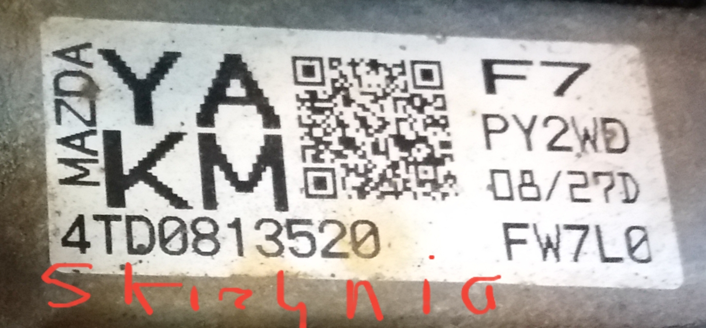

Postprzez aRb » 21 maja 2021, 09:09
Patrząc na silnik , z prawej strony- koło skrzyni na bloku silnika
Przesyłam zdjęcie oznaczenia silnika i ewentualnie skrzyni biegów.
