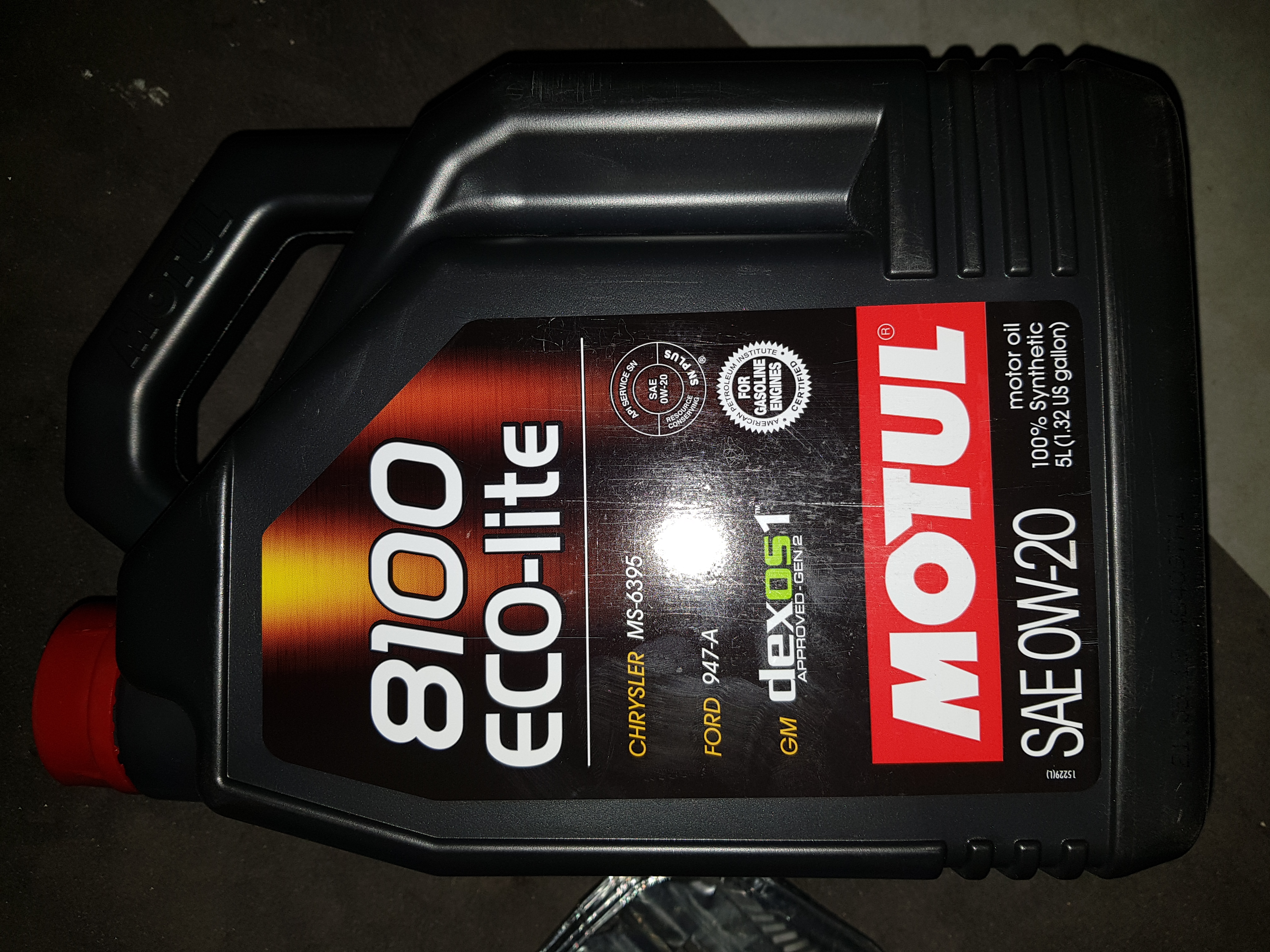

Ja leję motula od wielu wielu lat + filtr mann.

Jaki konkretnie motul? ASO nie robi problemów?

Postprzez rafik85 » 8 gru 2019, 12:31
0w20. Aso wleje ci wszystko co spełnia normy.

Postprzez Majsiek » 9 gru 2019, 05:45
Ja też zalalem takiego Motula. ASO nie robiło żadnego problemu.
