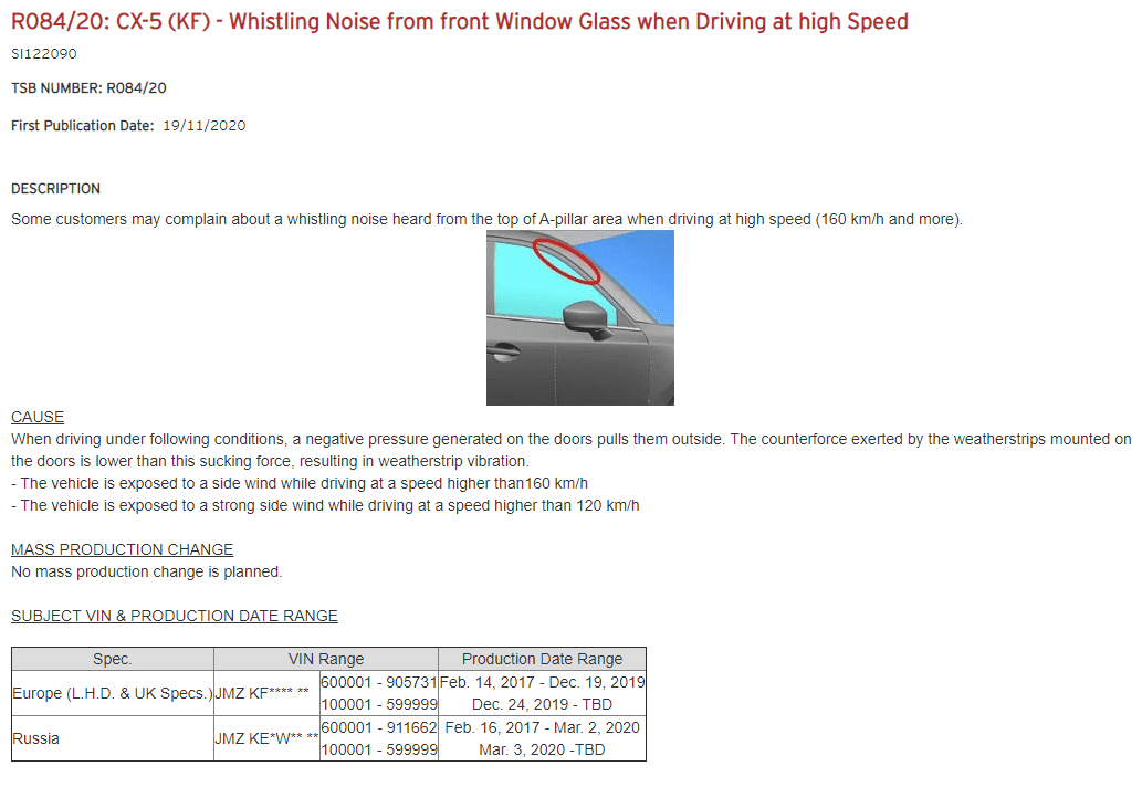

Postprzez jjaagg » 17 sty 2022, 14:57
Cześć

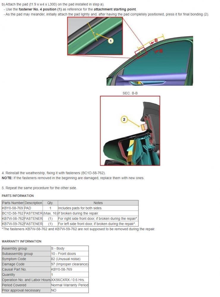

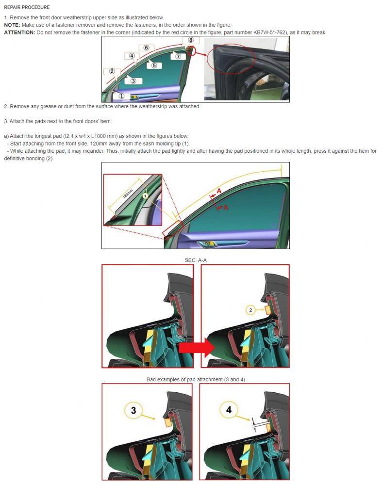

Odgrzewam kotleta z informacją jak się tego pozbyć.
Biuletyn serwisowy o numerze R084/20 opisuje usterkę i sposób jej usunięcia.
Dla osób których to dotknęło polecam skontaktować się z ASO i powołać na ten numer.
Jak będę po naprawie to dam znać czy pomogło.

Postprzez daroMW » 16 wrz 2022, 18:05
Dzięki Marcin za informację z tą notą serwisową. :) Napisz jjaagg czy jesteś już po naprawie w ASO i czy pomogło? Ja będąc w tym tygodniu w Serwisie dowiedziałem się, że nie mają wiedzy w temacie i żadnej noty nie mają. ;) Zobaczymy czy MMP, poinformowane w temacie, zdoła coś zmienić w podejściu do klienta.
Uzupełnienie:
Po wymianie informacji z MMP, <jupi> pomimo, że już po gwarancji, zgodzili się na usunięcie usterki na ich koszt.
Dziękuję Mazda Motor Polska. <spoko>
