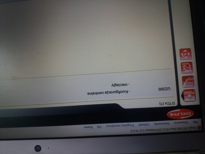

kumpel podpoił do kompa
Dopisano 29 maja 2018, 16:32:
Zdjęcie błędu
Dopisano 29 maja 2018, 16:33:
sory z telefonu to robiłem

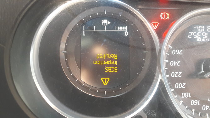

Dopisano 29 maja 2018, 16:39:
scbs inspection reguired
Dopisano 29 maja 2018, 16:41:
Taki komunikat się pojawia
Zdjęcie błędu u2300
I komunikat na desce

Postprzez paolobin » 30 maja 2018, 06:11
SCBS, Smart City Brake System, czyli system hamujący przy prędkości do 30 km. Jego zadaniem jest zapobieganie zderzeniom przez najechanie na tył pojazdu lub zmniejszenie ich skutków, dzięki zastosowaniu czujnika monitorującego drogę przed samochodem.
U2300 – Dane konfiguracji nie zostały zarejestrowane lub błąd danych
