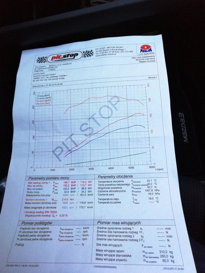

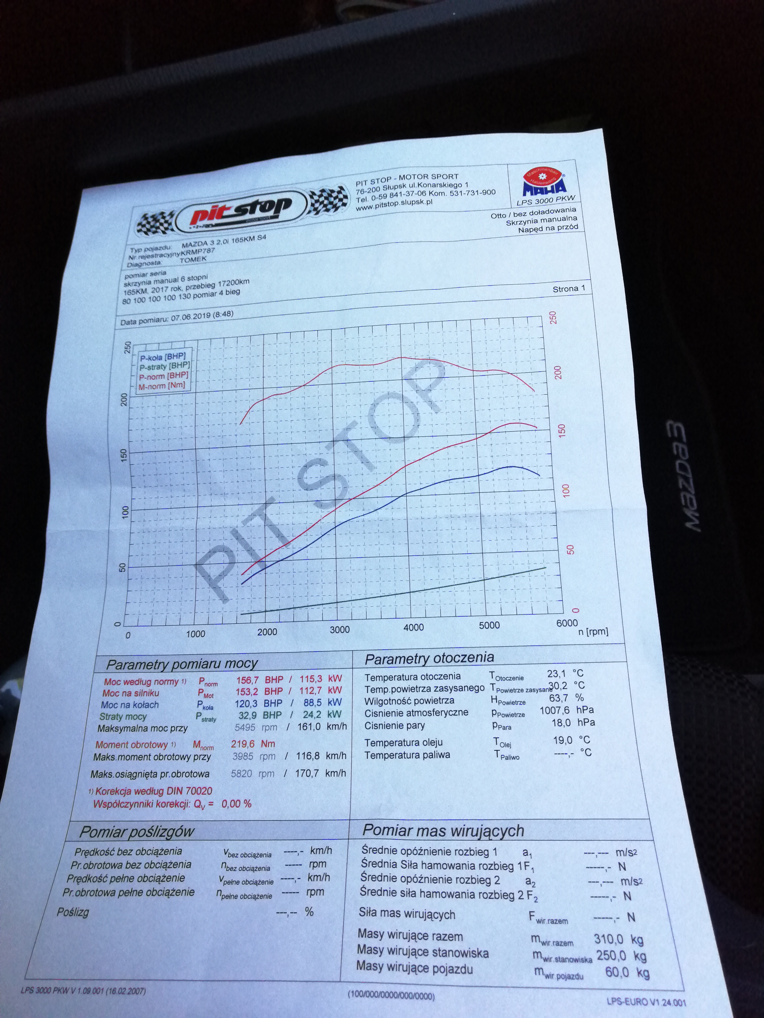

Czeas. Ja byłem wczoraj na hamowni i pokazało prawie 157KM i 220NM.gosc mówił że jest w normie. A duże znaczenie ma sonda, paliwo i wydech. Nie wszystko wg mechanika było ok, ponieważ dziwny odgłos pyrkania dochodził z silnika. Ja robiłem na rozgrzanym silniku i paliwie 95 z shella
