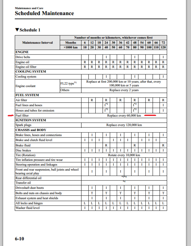

Trochę pogrzebałem w necie i wszystko wskazuje że masz filtr paliwa w baku.
Nie daje głowy ale to już jakaś zawsze informacja.
Na zdjęciu nr.1 potwierdzenie że filtr paliwa jest. (według manuala do Mazdy cx-5 z 2015 roku)

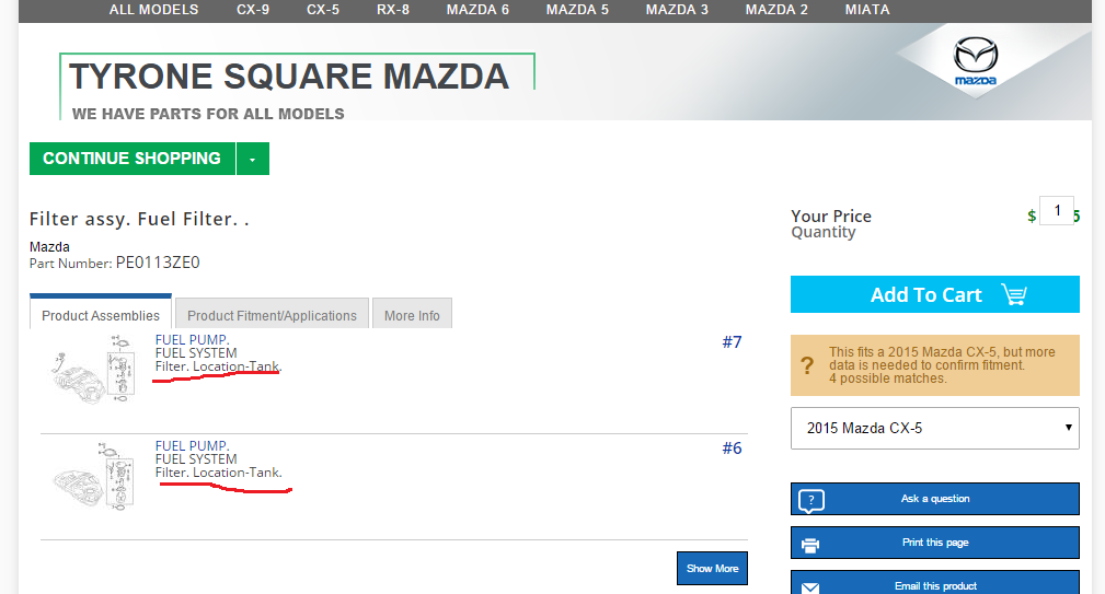

Na zdjęciu nr.2 filtr paliwa umieszczony w baku (mazda cx-5 z 2011 roku)
Mazda cx-5 z 2011 roku

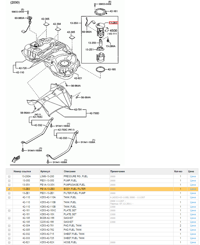

Na zdjęciu nr 3 następne potwierdzenie że filtr jest w baku
Nie zapewniam że filtr faktycznie jest w baku ale warto sprawdzić. Gdzieś na pewno jest :D

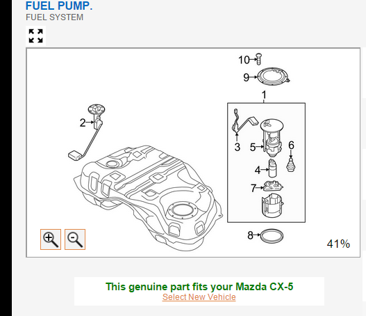

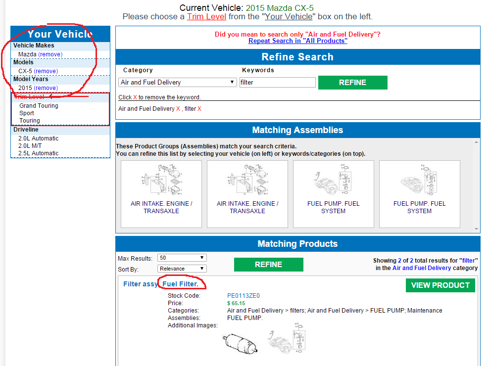

EDIT
znalazłem jeszcze coś takiego
Dwa ostatnie zdjęcia są ofertą sklepową z częściami do Mazdy cx5 z 2015 roku. Sprzedają filtr paliwa i informują że mieści się on w baku
